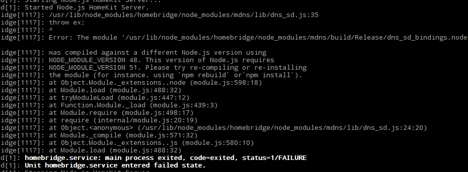

    Funktioniert leider auch nicht :(
    Gleiche Meldung Ich mache gerade noch mal eine frische Installation auf meinem Raspi.
