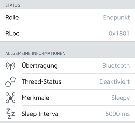

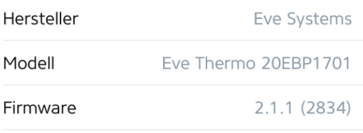

Hast du drauf geachtet das es auch wirklich das Thread-Model war(korrekte Model-Nr.)? Ich hatte bei Amazon mal 2 Eve Energy bestellt, Eins davon war noch das Vorgängermodel.
Ja klar war es das Thread Modell, hat ja der Support auch geprüft.
Hab jetzt alle Schritte vom Eve Support befolgt und es hat nichts Besserung gebracht, war ständig über Bluetooth verbunden, obwohl 2 Meter Abstand. Eve Support meinte dann so auf die Art, ich soll es halt über Bluetooth lassen, irgendwann wirds schon umschalten auf Thread. Was für eine qualifizierte Aussage vom Support... Außerdem weigerte sich Eve das Thermo von Amazo auszustausche oder zu reparieren, obwohl sie der Hersteller sind und man lt. Gesetz nicht den Weg über den Händler gehen muss.
Hab meins als defekt an Amazon retourniert und das neue arbeitet sofort über Thread. Vom Eve Support bin ich jedenfalls ziemlich enttäuscht.
Abwarten. Die verbinden sich von alleine irgendwann über Thread.
Wie lange denn ca.? Stunden / Tage / Wochen?

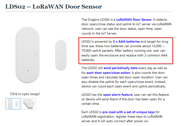

Wenn es in meiner Stadt schon ein öffentliches LoRaWAN gibt, dann brauch ich mir nur einen Sensor kaufen und kann das kostenlos nutzen?? Klingt fast zu schön.
ich habe mir für meinen Briefkasten einen Dragino LDS02 Kontaktsensor bestellt. Da der Briefkasten fast 10 Stockwerke unter meiner Wohnung ist, wurde mir diese LoRaWAN Technik empfohlen und dafür gibt es in meiner Stadt anscheinend auch ein öffentliches, kostenloses Netz von TheThingsNetwork.
Wisst ihr ob und wie ich so ein Gerät mit Homebridge in HomeKit bringen kann?
Ich habe einen kleinen Linux Server durchgehend laufen, könnte ich diesen mit einer passenden Antenne auch als LoRaWAN Gateway laufen lassen? Welche günstige Hardware und Software bräuchte ich da genau?
