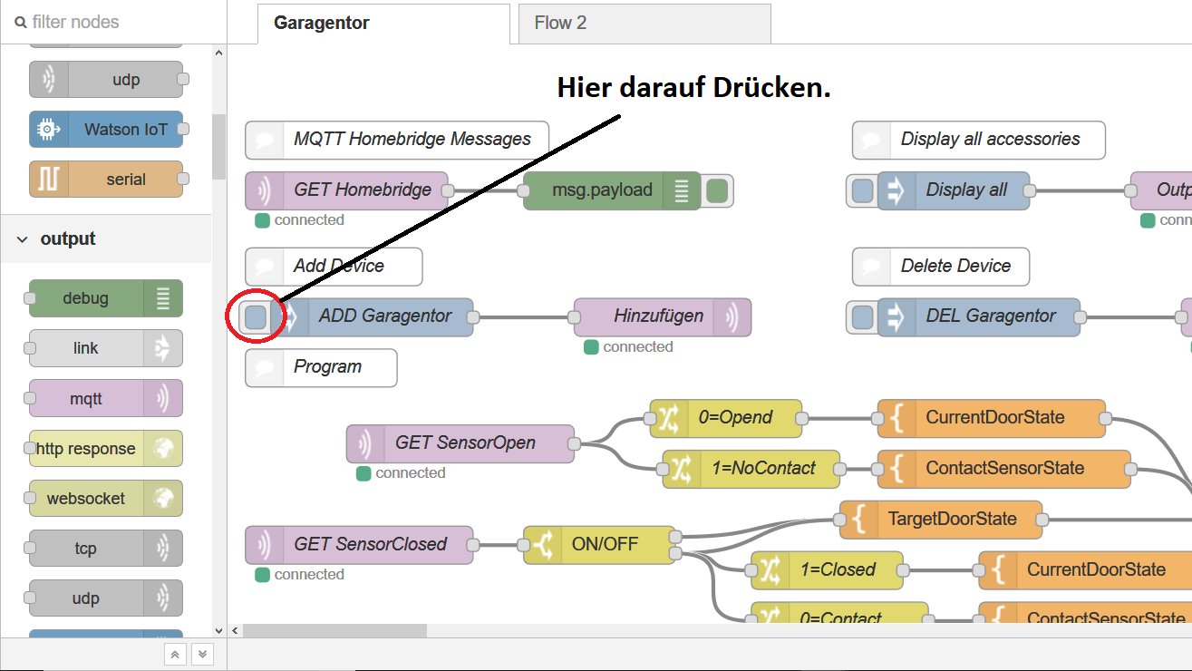

Wie gesagt nur noch auf Deploy drücken.
Jetzt brauchen wir das ganze nur noch zu aktivieren für Homebridge. Dazu Drücken wir einmal auf diesen Button (ADD Garagentor). Und euer Garagentor sollte sofort auf eurem Homekit zusehen sein.
So das war es

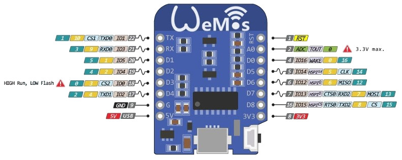

Kommen wir jetzt noch auf die Pin-Belegung an eurem Wemos D1 mini.Hier auf dem Bild schön zusehen wie es mit der Pin-Belegung aussieht.
Die Verbindung sollte dann so ausehen.
Alles schön Verbinden und dann sollte alles schön in Homekit funktionieren.
