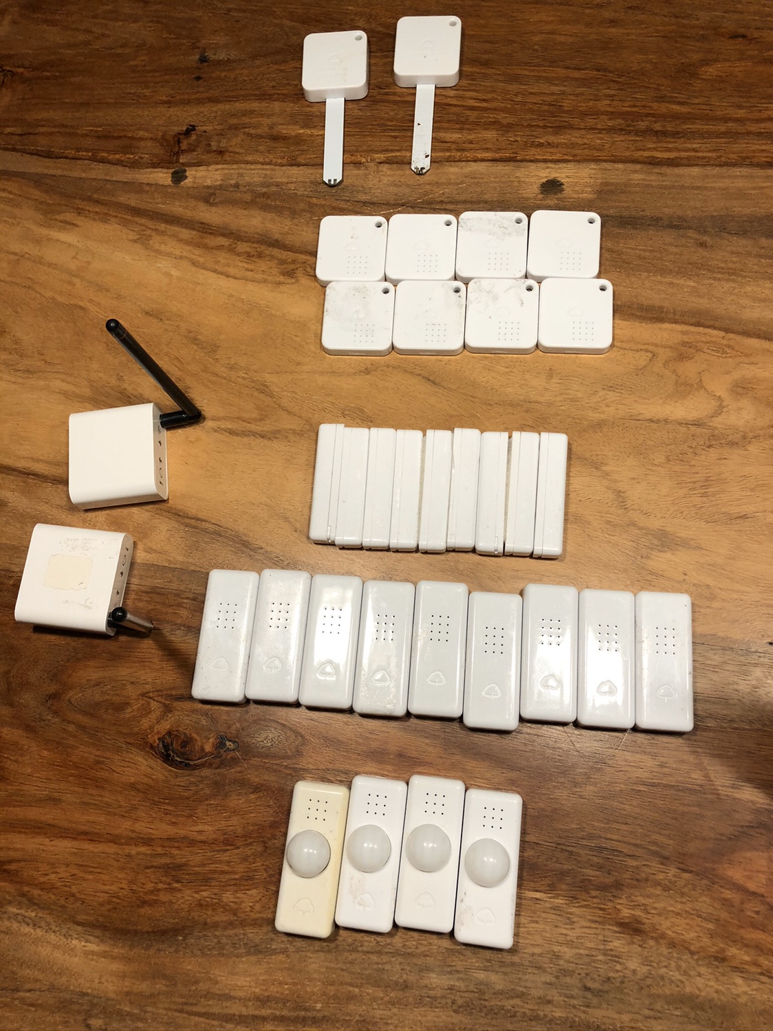

    Da ich mittlerweile auf HomeKit nativ setze, habe ich die ganzen Sensoren irgendwann mal getauscht. So liegen sie bei mir im Schrank. Falls jemand Interesse hat, kann er sich gerne per pn melden.
    Es handelt sich um 2 Gateways...
    - 9 Türkontakte
    - 4 Bewegungsmelder
    - 8 Tags
    Und
    - 2 Wassersensoren, die aber vermutlich nicht mehr funktionieren, da man bei den Wassersensoren nicht die Batterie tauschen kann
