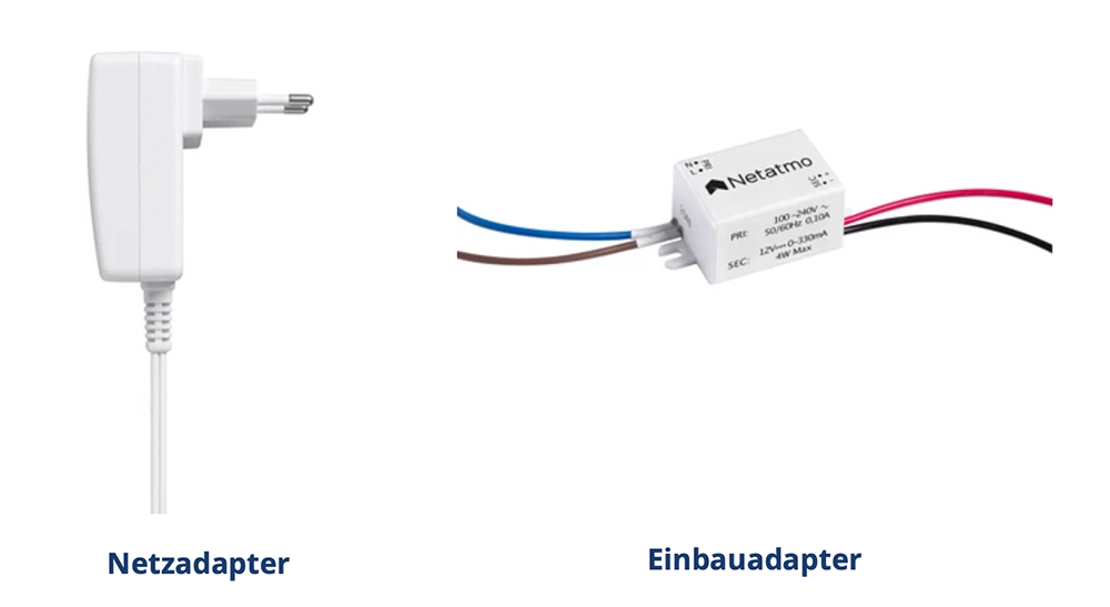

    Für den Betrieb ohne Gong gibt es auf jeden Fall Infos bei Netatmo und eine Adapterauswahl
    https://helpcenter.netatmo.com…el-ohne-gong-installieren
