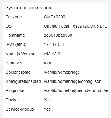

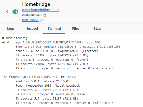

    Aber ich muss sagen, dass ich Docker unter Windows laufen lasse.
    Die IP Adresse muss also vom Docker Container her kommen. Aber ich hab nichts finden können wo ich diese IP ändern kann.
    Ok so wie ich das verstehe verwendet jeder Container sein eigenes geschlossenes Netz.
    Jetzt muss ich es nur noch irgendwie hinbekommen damit er das nicht macht.
    Komischerweise macht aber auch nur der Homebridge Container Probleme.
    Beim ioBroker Container hab ich diese Probleme nicht. Auch hier wird auf 0.0.0.0 gelauscht und er findet auch Geräte im 192.168.178.0 Netzwerk.

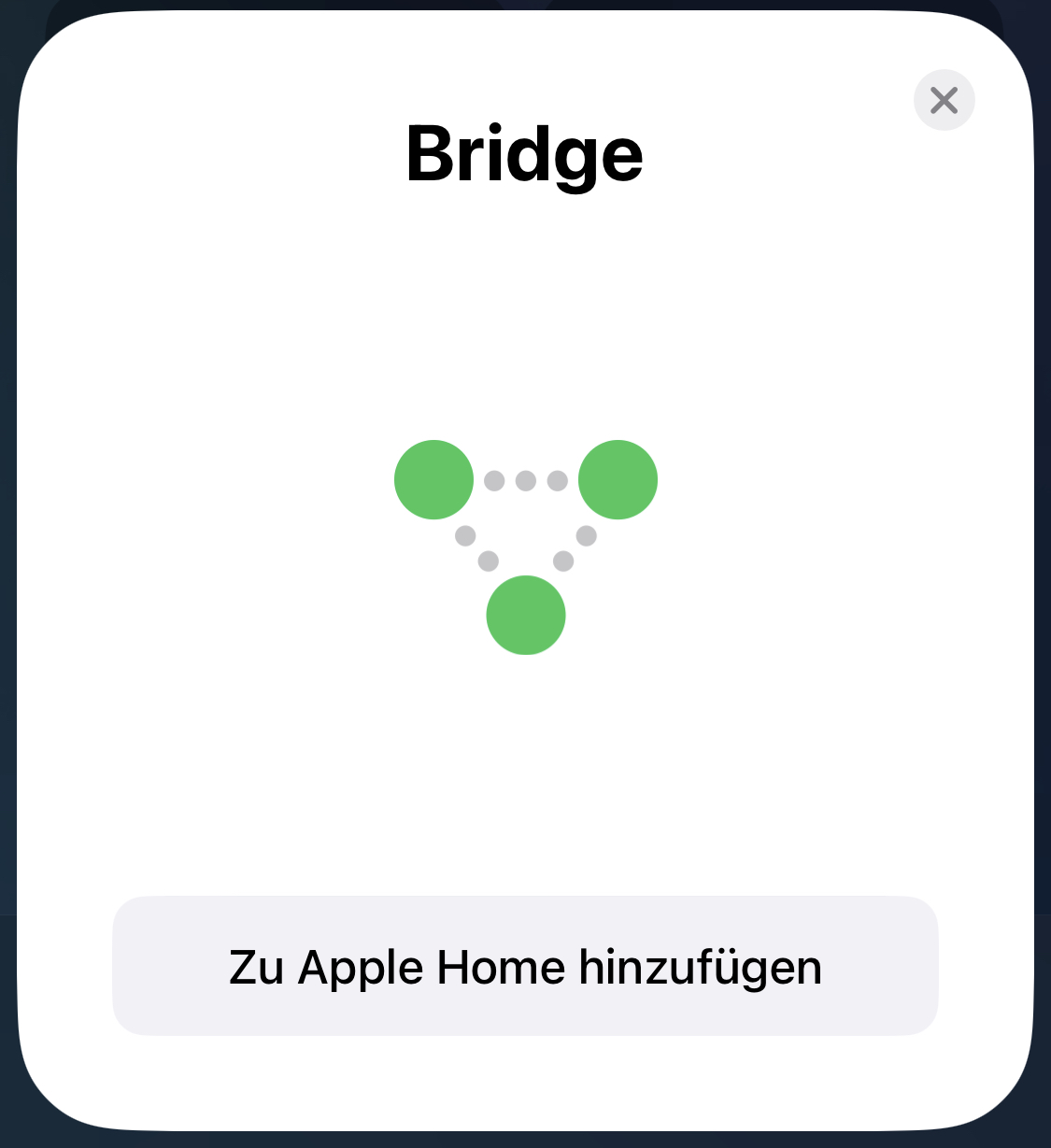

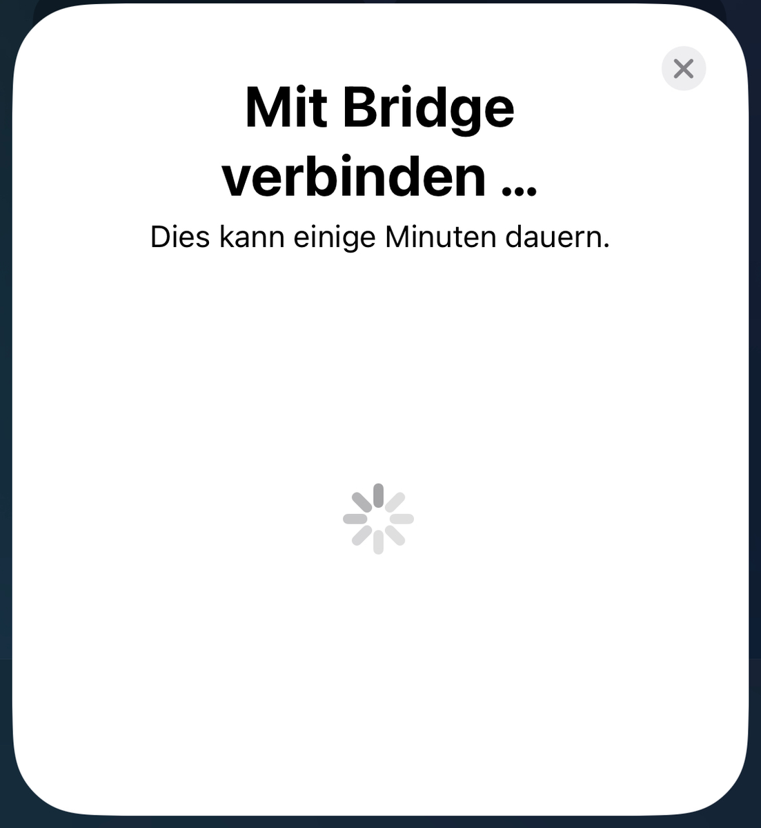

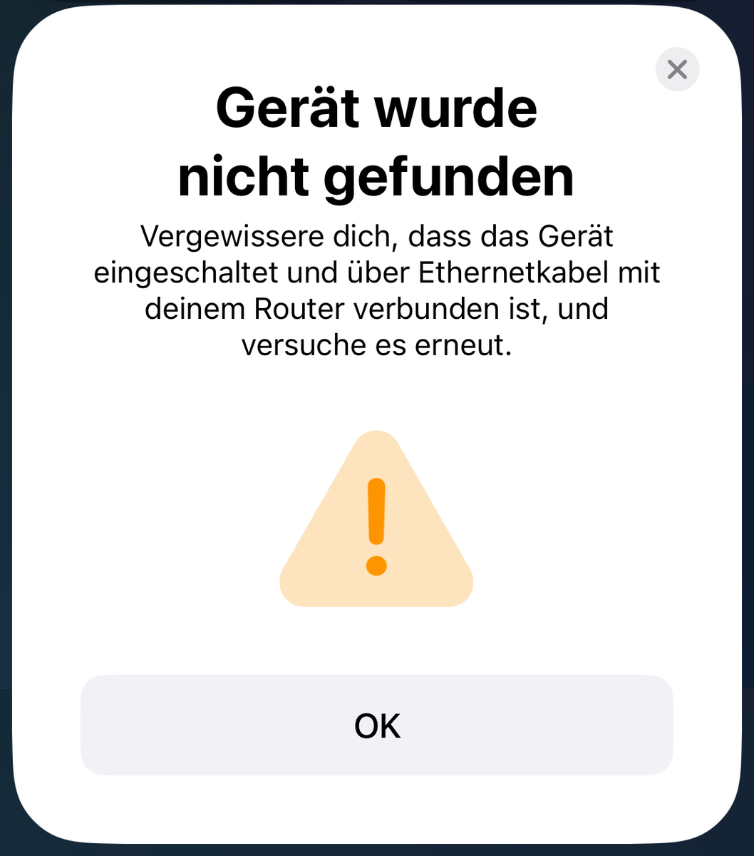

    Ich habe Homebridge im Docker installiert. Läuft auch alles, nur ich bekomme es nicht hin Homebridge in der Home App hinzuzufügen :(
    Den Tip mit dem Ändern der Konfigurationsdatei habe ich schon probiert. Leider ohne Erfolg.
    Was mir noch aufgefallen ist, dass mir in den Systeminformationen unter IPv4 (eth0) die Adresse 172.17.0.3 angezeigt wird obwohl ich mich eigentlich in einem 192.168.178.0/24 Netz befinde.
    Im Log ist auch zu lesen dass die Homebridge Config UX v4.50.4 auf 0.0.0.0 port 8581 lauscht.
    Hat jemand eine Idee?

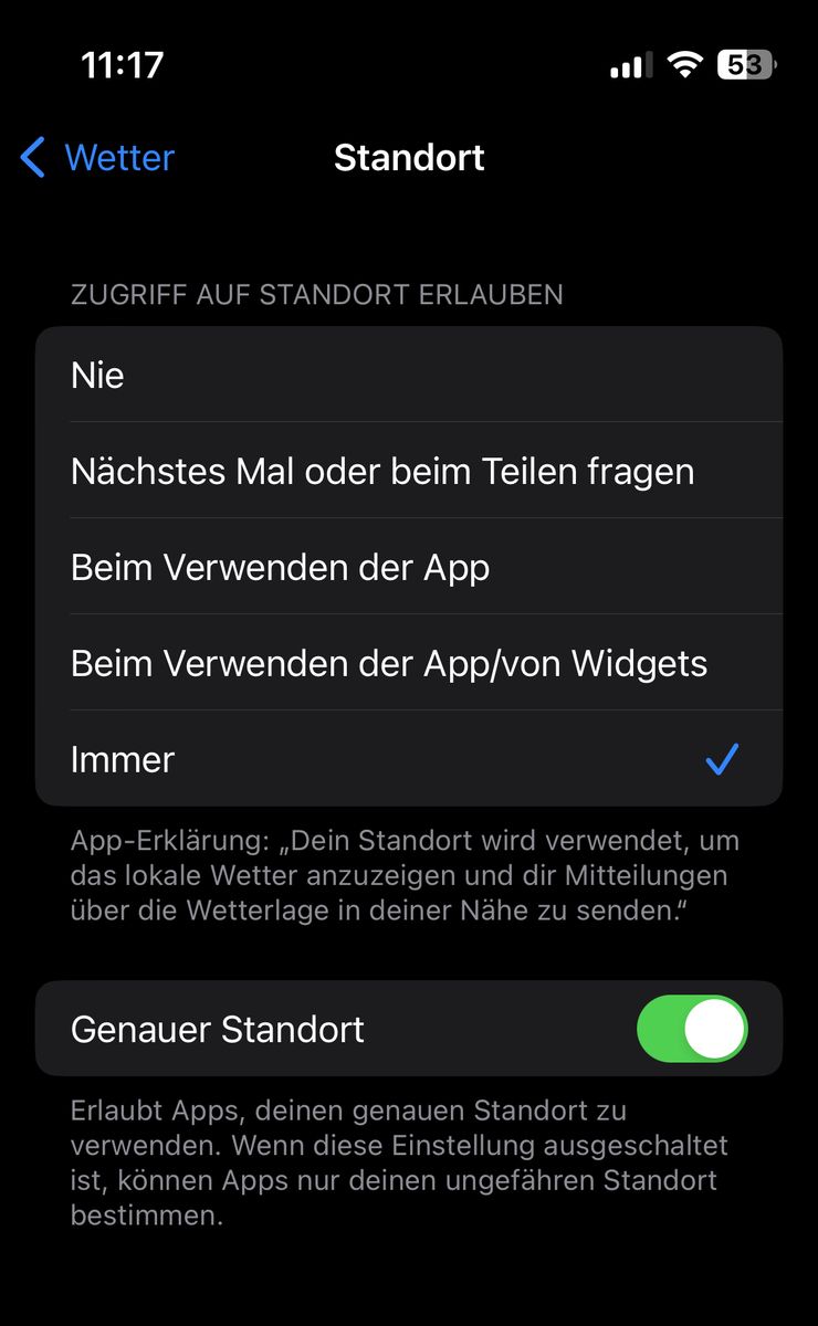

    Danke @HolgerKR dass du es auch ausprobierst. Vielleicht ist es ja auch nur ein Fehler in iOS.

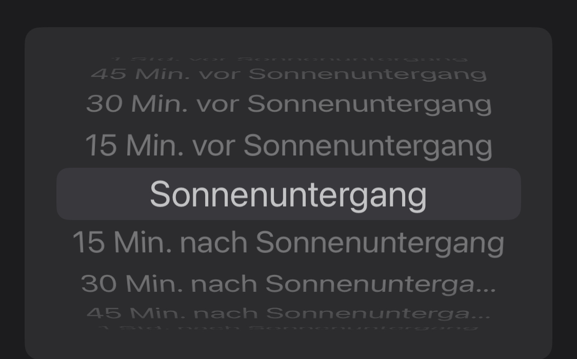

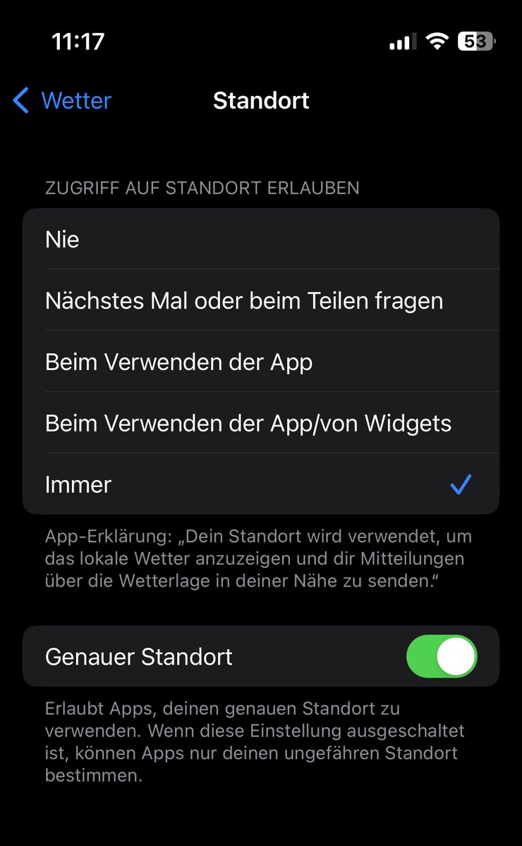

    Ja so hab ich es eingestellt:

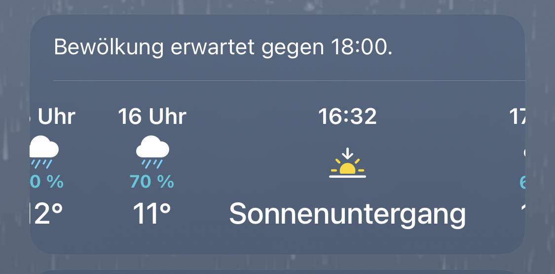

    Wetterapp zeigt Sonnenuntergang um 16:32 an:
    Ich hab mir zum Testen einfach eine Nachricht schicken lassen. Bei beiden wird die Nachricht um 16:27 zugestellt.

    Hallo. Ich habe 2 verschiedene Automationen erstellt, bei denen in beiden Fällen der Sonnenaufgang bzw. Sonnenuntergang der Auslöser ist. Einziger Unterschied ist dass die eine Automation eine persönliche ist und die andere eines fürs Zuhause.
    Problem ist jetzt nur dass die persönliche Automation um 16:28 startet und die fürs Zuhause um 16:34.
    In der Wetter App wird mir auch der Sonnenuntergang um 16:34 angezeigt.
    Also passt die Automation fürs Zuhause für den Sonnenuntergang, nur warum startet die persönliche Automation 6 Minuten früher?
