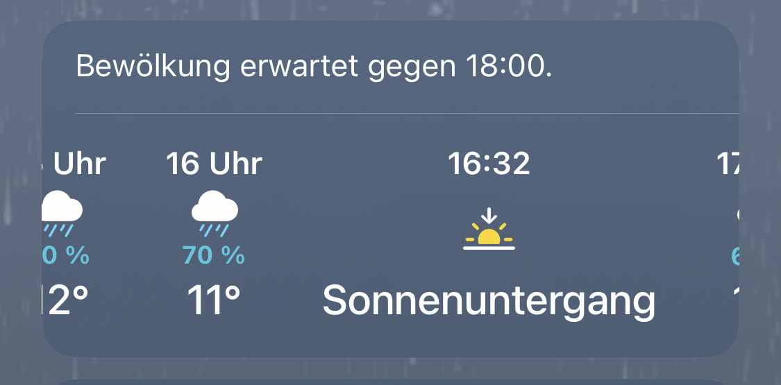

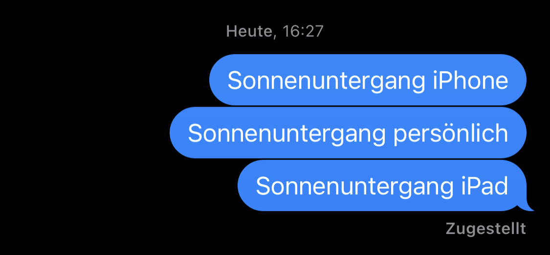

Was mir jetzt noch aufgefallen ist. Beim Sonnenaufgang startet die Automation fürs Zuhause früher (aber immer noch korrekt mit der Zeit der Wetter App) und die persönliche Automation startet diesmal später (wieder so 5-6 Minuten) 🙈

Hmmmh, so 6-7 min. ist ja der tägliche Unterschied zwischen dem heutigen und morgigen Sonnenaufgang. Evtl. holt sich die persönliche Automation die Zeit von morgen? 🤷♂️

Damit wir die gleichen Settings testen: Wenn man mal versucht, Siri die Information zu entlocken, wann *gestern* Sonnenuntergang war wird klar, dass diese Zeit eine “Wetterinformation” ist. Ist bei dir in den Einstellungen der Wetter App der Zugriff auf deinen Standort auf “immer” eingestellt und die Option “genauen Standort verwenden” aktiv?

Ja so hab ich es eingestellt:

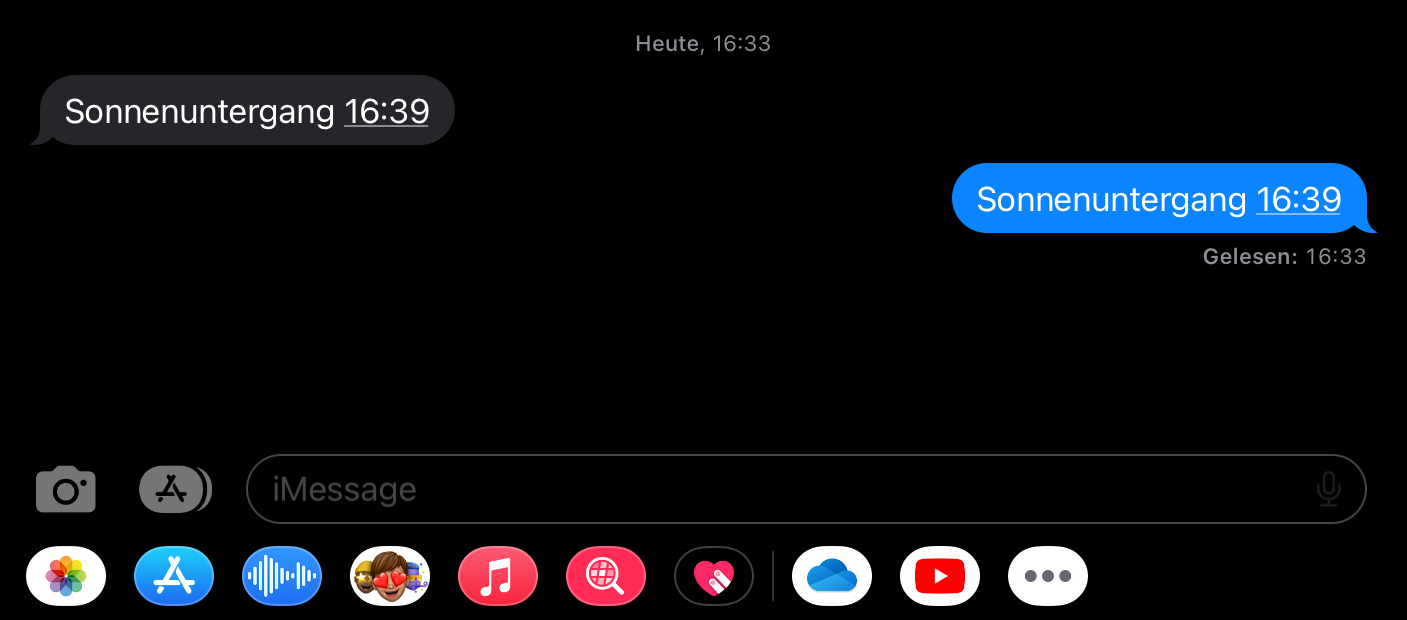

Also doch ein iOS Problem. Jetzt wäre es noch interessant ob der Fehler schon länger existiert.
Der Workaround über die persönliche Automation funktioniert auf jeden Fall schon mal
