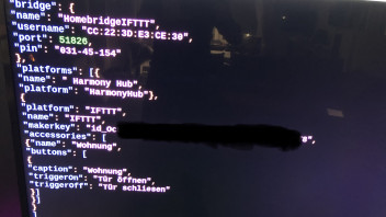

Ich schaffe es nicht das der Schalter für das Danalock in der „Home-App“ erscheint.
Bin einen Schritt weiter mit folgender config. ,nachträglich die Harmony Platform eingetragen der zuvor angemäkelte Punkt in dem obrigen Bild ist weg und in der json Website erscheint kein Fehler. Warum taucht der Schalter nicht auf.
Was ist das für ein Fehler unter dem Codefenster ?Gesendet von iPhone mit Community

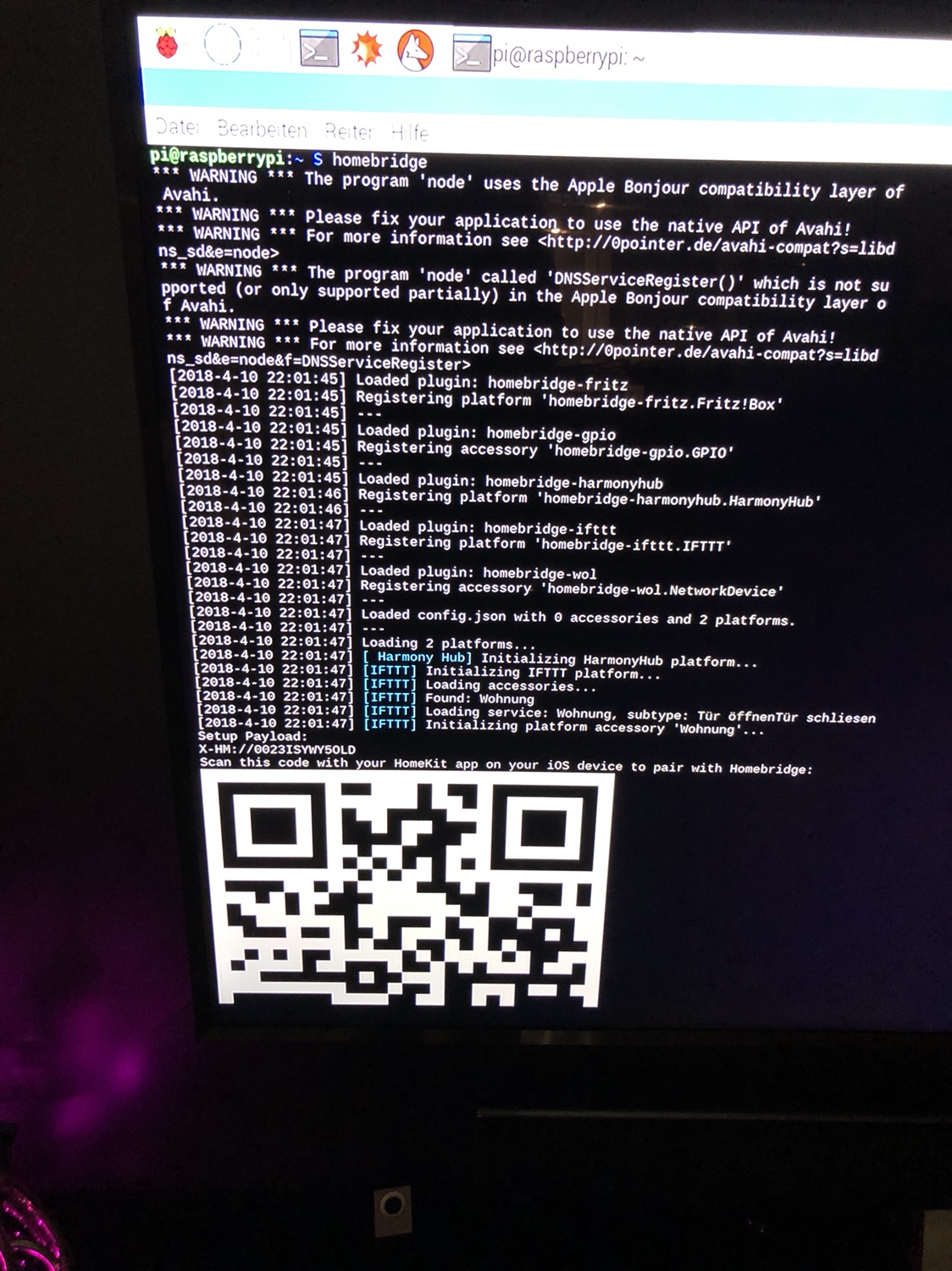

Also hab es geschafft die config zu speichern. Die Website ist auch auf grün nach der Prüfung. Bei Eingabe von "homebridge“ im Terminal kommen auch keine Fehlermeldungen.
In der Home-App erscheint aber auch nach Neustart der Pi, der HB und dem Handy nichts. HB auch nochmals aus Home gelöscht und wieder hinzugefügt.

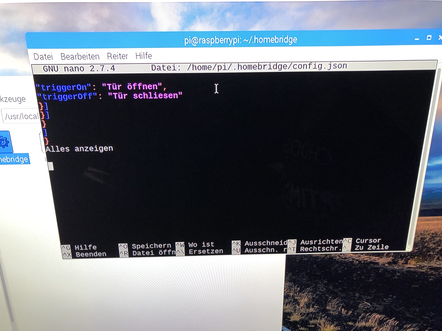

halten als ich das selbst schon tu aber ich bekomm die sch... config nicht gespeichert.
Wenn ich Strg + o oder O halte und Enter drücke, es passiert nix. Schließe ich das Terminal und öffne es wieder ist keine config enthalten.
Muss ich Strg und klein/groß o/O gleichzeitig halten und zusätzlich Enter oder nacheinander. Ich muss doch das Ding abspeichern können.
Im Terminal zeigt es unten immer ^o zum speichern, aber das erscheint dann auch auf dem Bildschirm.

nun hab ich "platform“: [{ hinzugefügt, hoffe es ist richtig so ( hast Du das mit IFTTT Plugin gemeint oder wie sieht das aus ?)
aber nun mäkelt das Programm an der Zeile 21 rum.

Hallo nochmals, ich versteh meinst nur Bahnhof aber warum die Website http://jsonlint.com meine config anzweifelt, welche ich aber 1zu 1 laut den Vorgaben eingetragen habe versteh ich echt nicht. Kann mir jemand sagen was dem Programm nicht passt. Hab die Klammer umgedreht, passt auch nicht.

in meiner Pi in dem Pfad /home/pi ist kein homebridge zu sehen, wenn ich in der Leiste aber danach noch /. Eingebe kommt .homebridge im Auswahlmenü. Klicke ich drauf, ändern sich die Inhalte im Fenster darunter nicht. Gebe ich noch ein / dazu, erscheinen „accessories“ und „persist“ im Fenster darunter. Klicke ich auf persist, erscheinen 2 .json Dateien die nix nutzen. Klicke ich jedoch auf den aufwärts Pfeil neben dem Adressfeld erscheint neben 2 Ordnern „accessories“ und „persist“ auch die config.json und im Pfad oben steht /home/pi/.homebridge
Eine weitere homebridge erscheind als Zettel mit Zahnrad in dem Pfad home/usr/local/bin.
Dort befindet sich auch ein node, ein npm und ein npx.
Ich habe versucht zu verschieben, kopieren und einfügen, Zugriff auf jeden zu stellen und und und. Es klappt nix. Meine HB auf dem Handy schon gelöscht und wieder installiert. Es nützt nix aber alles läuft wie vorher stabil.
