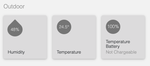

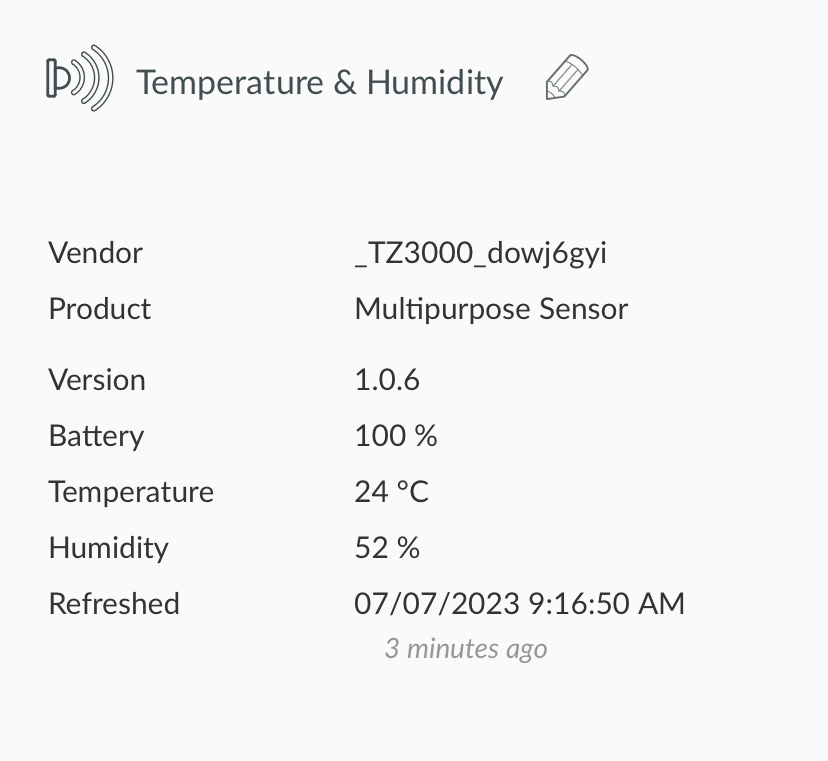

Der bestellte Tuya Zigbee Sensor funktioniert. Er wird in Phoscon als Sensor erkannt. Im Homebridge Log ist der Sensor nicht gelistet. Er taucht dann aber mit 3 Sub Geräten in den Homebridge Accessoires auf:
- Temperatur
- Luftfeuchtigkeit
- Batteriezustand
In Apple Home wird er in die allgemeine Klima Zusammenfassung integriert. Über einen Raum kann ich dann die Werte einzeln sehen.
Bestände die Möglichkeit die Werte eines solchen Sensors wie in Homebridge auch direkt irgendwie anzuzeigen?

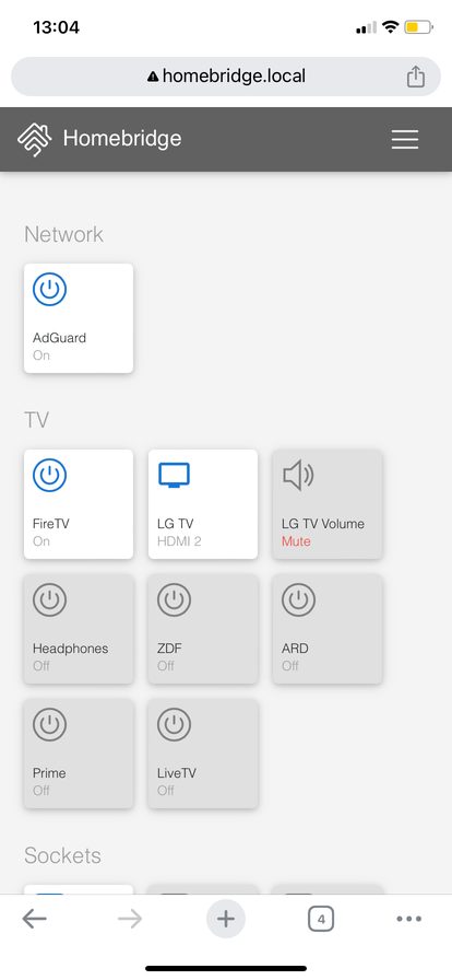

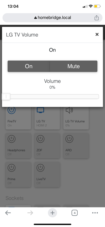

Das ist doch der Mute/Unmute Button?
Jein - Je nachdem quasi:
Auf dem Smartphone ist ein kurzes Tippen Mute/Unmute. Ein gedrückt halten öffnet den Volume Slider. Initial steht dort auch %, was bei alleinigem Mute keinen Sinn ergäben würde.
Am Desktop nur Mute / Unmute.
In Apple Home sehe ich den Button allerdings gar nicht.

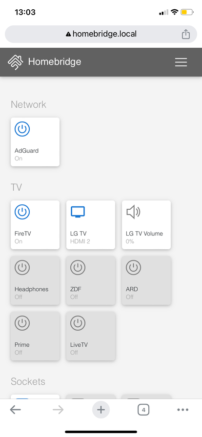

Ich habe in Homebridge sowie Apple Home ein Gerät / Button für die Lautstärke, obwohl ich diesen in der Konfiguration auf None gesetzt habe. Weiß jemand wie das kommt?
Code"name": "LG TV", "ip": "192.168.178.15", "mac": "ec:6C:9A:47:91:30", "pollingInterval": 5, "volumeLimit": 100, "volumeControl": "none", "channelControl": false, "screenControl": false, "serviceMenuButton": false,
