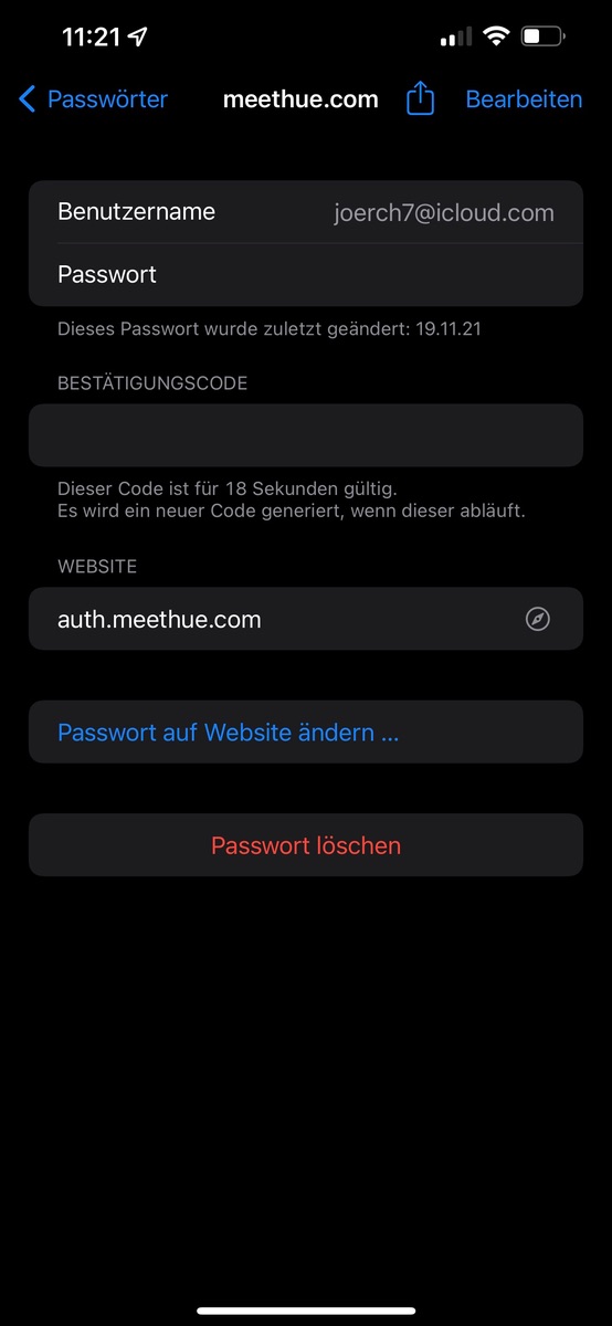

Hallo
damit meinte ich das ich meine Passwörter von Apple in der Cloud verwalte.
siehe Anhang wie es bei hue aussieht, da wird mir unter Bestätigungscode eine 6-Stellige Zahl angezeigt.
die ich dann zusätzlich zum Passwort bei hue eingeben muss.
hatte auch bei der Homebridge funktioniert, nun aber leider nicht mehr
Wie funktioniert sonst die Zwei-Faktoren Funktion in der Homebridge?
Und wenn das so nicht funktioniert, wie kann ich das wieder ändern?
Gruß Jörg
Hallo
ich habe für den Webseiten Homebridge Zugriff die
Zwei-Faktor-Authentifizierung aktiviert.
Aber unter Apple-Passwörter wird bei der Homebridge kein Bestätigungscode angezeigt.
Bei Philips HUE habe ich das ebenfalls und da wird mir einer angezeigt.
Was kann ich da nun machen
Gruß Jörg

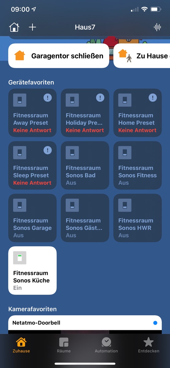

Alles anzeigenAuf der Plugin-Seite steht unter Config:
- createPresetSwitches (optional): create switches for the HomeWizard presets. Default is true.
Heißt, standardmäßig sind die immer aktiviert, auch wenn du es nicht in der config stehen hast. Wenn du diese nicht haben willst, musst du es in die config reinschreiben und auf false setzen.
Würde daher mal
in deiner config hinzufügen. Sieht dann so aus:
Code{ "platform": "HomeWizard", "name": "HomeWizard", "url": "http://192.168.178.XX", "password": "xxxx", "createPresetSwitches": false }
Das Komma hinter password nicht vergessen!
oh man wie einfach....
vielen Dank hat geklappt
ersten Fehler gefunden
Passwort mit "/)" verwendet
jetzt nur die Frage wie blende ich die ersten drei aus?
Away Preset bis Home Preset
Dank schon mal in Voraus
Hallo
so nach langer Zeit habe ich mich noch mal mit dem HomeWizard auseinander gsetzt.
In HomeWizard sind Rollladen hinzugefügt und funktionieren dort auch.
Homewizard wir nun auch in Homebridge angezeigt.
Wie trage ich nun in der Config ein, das ich nur die Rollladen sehen will?
Dank im Voraus...
meine Config
"platforms": [
"name": "Config",
"port": 8581,
"platform": "config"
"password": "xxxx"
In Homekit werden mir nun diese, siehe Anhang! angezeigt
zur Zeit kommt das...
[25/06/2021, 08:47:39] [HomeWizard] Refresh...
[25/06/2021, 08:48:39] [HomeWizard] Refresh...
[25/06/2021, 08:49:39] [HomeWizard] Refresh...
[25/06/2021, 08:50:39] [HomeWizard] Refresh...
[25/06/2021, 08:51:39] [HomeWizard] Refresh...
