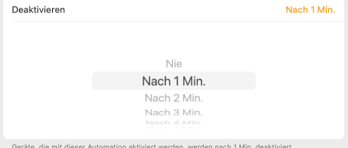

    ... mit HomeBridge im Einsatz spielt das doch eigentlich keine Rolle. Timerswitch angelegen, der vom Türkontakt aktiviert wird. Fertig.
    Meinst du diese Funktion, oder was ist ein "Timerswitch"?
    Ich weiss, die ist laut (schon paar mal gelesen), aber je nachdem wer diese hört, soll diese auch laut sein und nicht mehr aufhören ;) Daher war meine Frage, wie lange die Sirene heult, wenn man bei der Automation nichts eingibt. Automation (Türsensor etc.) löst Sirene aus, fertig. Wie lange heult diese dann? Bis man sie manuell wieder deaktiviert oder ist nach einer vorgegebenen Zeit einfach wieder fertig?

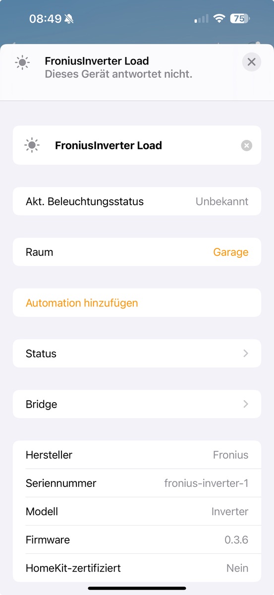

    Ich konnte nun den Lichtsensor in HomeKit hinzufügen, ich glaube, dass ich im Code einen "Kommafehler" hatte (jede Zeile muss mit Komma abgeschlossen werden, ich hatte ein vergessen). Soweit so gut, nur leider zeigt mir nun der Lichtsensor stehts "Null Lux" an, obwohl definitiv Strom reinkommt (siehe Printscreen)

    Ich habe mir gestern dieses PlugIn runtergeladen und konfiguriert --> Homebride Fronius Inverter (https://www.npmjs.com/package/homebridge-fronius-inverter). Dieses konnte ich erfolgreich hinzufügen und gemäss Anleitung mit diesem Code konfigurieren (siehe unten). Nach dem Neustart sehe ich zwar in Homebridge unter "Geräte" zwei neue Sensoren Namens "Generation" und "Consumption", aber diese zeigen 0,0 lx an und sind grau hinterlegt. Sprich ich kann diese auch nicht in Apple Home hinzufügen oder finden.
    Hat jemand eine Idee was ich falsch mache oder hatte jemand schon ähnliche Erfahrungen gemacht? Die Idee wäre, dass ich so die Lichtstärke auslesen kann und so ermitteln kann, wie viel kWh gerade von den Solarzellen produziert wird und anhand dessen automatisiert einen Schalter zu betätigen (ein / aus).
