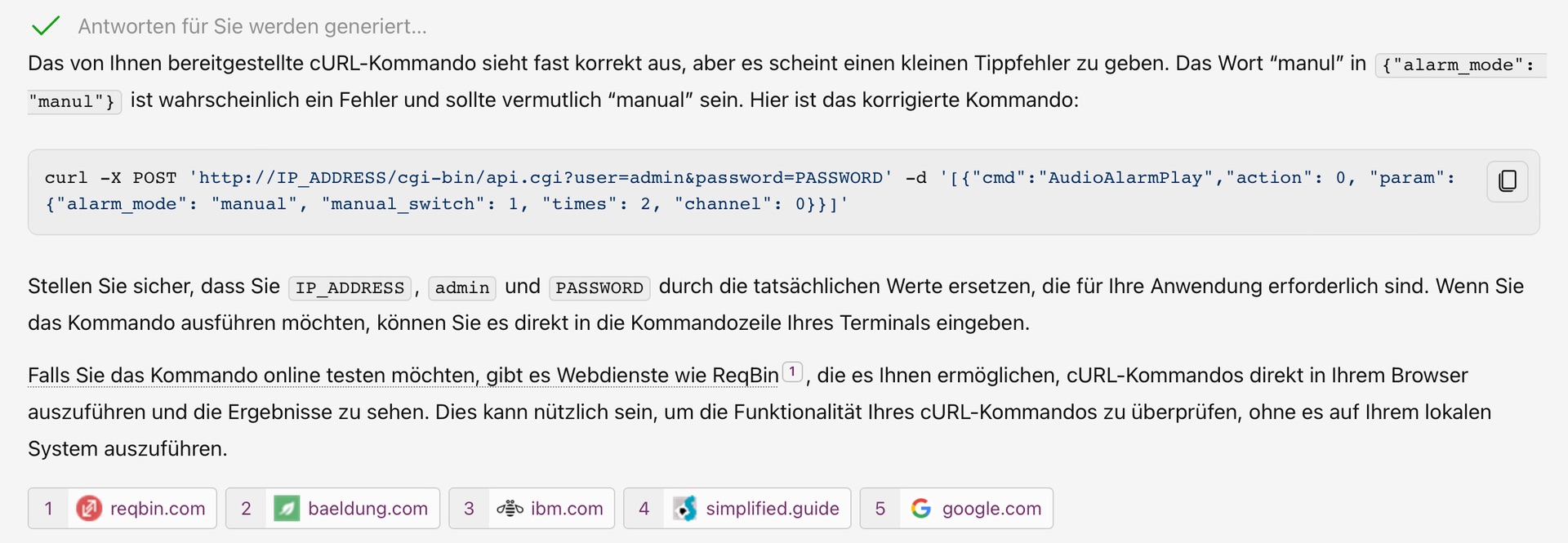

Hallo. Danke für den Tipp. Gemäss ChatGPT ist dieser aber korrekt maskiert bzw. er gibt mir genau dies aus:
curl -X POST 'http://IP_ADDRESS/cgi-bin/api.cgi?user=admin&password=PASSWORD' -d '[{"cmd":"AudioAlarmPlay","action": 0, "param": {"alarm_mode": "manul", "manual_switch": 1, "times": 2, "channel": 0}}]'

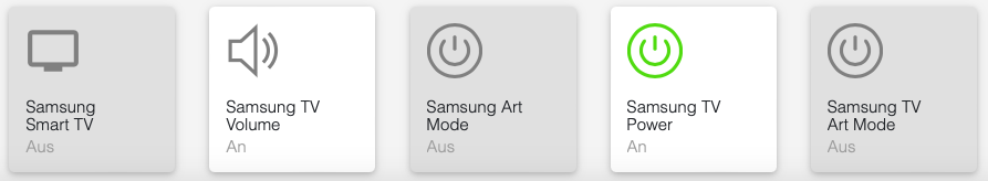

}Hallo Zusammen
Ich konnte nun meinen Samsung TV hinzufügen (habe diesen zurück gesetzt, danach war das "Pairing" möglich). Entsprechend sehe ich nun die Schalter in Homebrigde. Leider bekomme ich diese aber nicht in mein "Apple Home". Habe die Bridge x-fach entfernt deinstalliert und neu hinzugefügt, keine Chance. Die Bridge ist zu sehen, aber ohne Geräte. Wie erwähnt kann ich den Fernseher inkl. Art Mode aber aus Homebridge unter "Geräte" steuern (an, aus, Art Mode, Volume). Hat hier jemand eine Idee?
Genutztes PlugIn --> https://tavicu.github.io/homebridge-samsung-tizen/
Gruss, Stefan

Korrektur, es geht tatsächlich. Einmal LED ansteuern und einmal die Sirene. Einzig was auf der Kamera freigegeben werden muss ist "HTTP" und nicht nur "HTTPS"
Also die Befehle hätte ich nun alle, auch das mit der Sirene müsste so gehen:
Ich habe nun im MultiSwitcheroo auch einen Schalter angelegt und in "Home" hinzugefügt, aber funktioniert leider nicht. Wenn ich die Befehle über das Terminal vom Mac absetze, geht alles wunderbar, aber nicht im HTTP Switch. -
