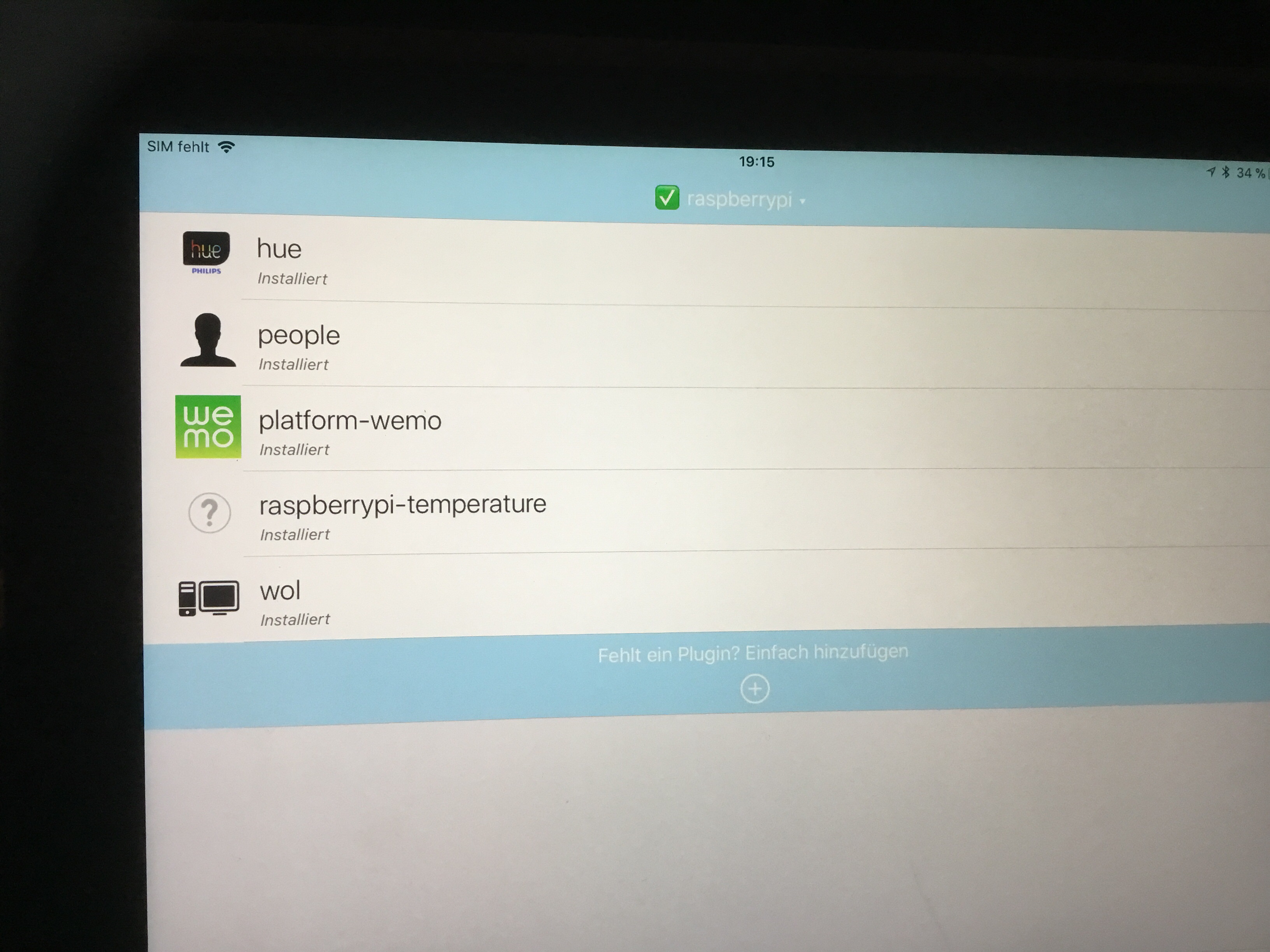

Ich habe homekit und Beleuchtung sowie eine Bridge von Philipps hue das läuft auch schon ganz gut und eine Homebridge Raspberry Pi wo ich ein Plugin von wemo installiert habe , ( das ging einfach ) mit dem ich mein Garagentor bediene.

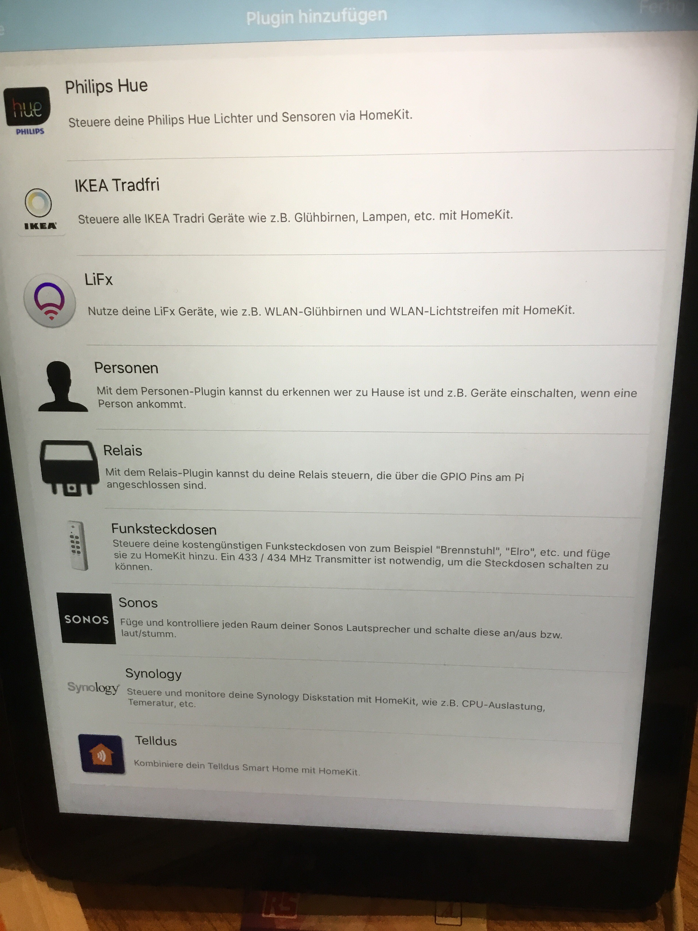

Und das klappt so garnicht, dachte mit den Plugin von Ikea ..... ganz einfach aber weit gefehlt. Wenn Plugin installiert ist ( ob ich das richtig mache weiß ich auch nicht) ist die Anbindung der pi zur homekit weg! Nun hieß es ich brauche das Plugin von Homebridge! Das finde ich nicht in der Raspberry App

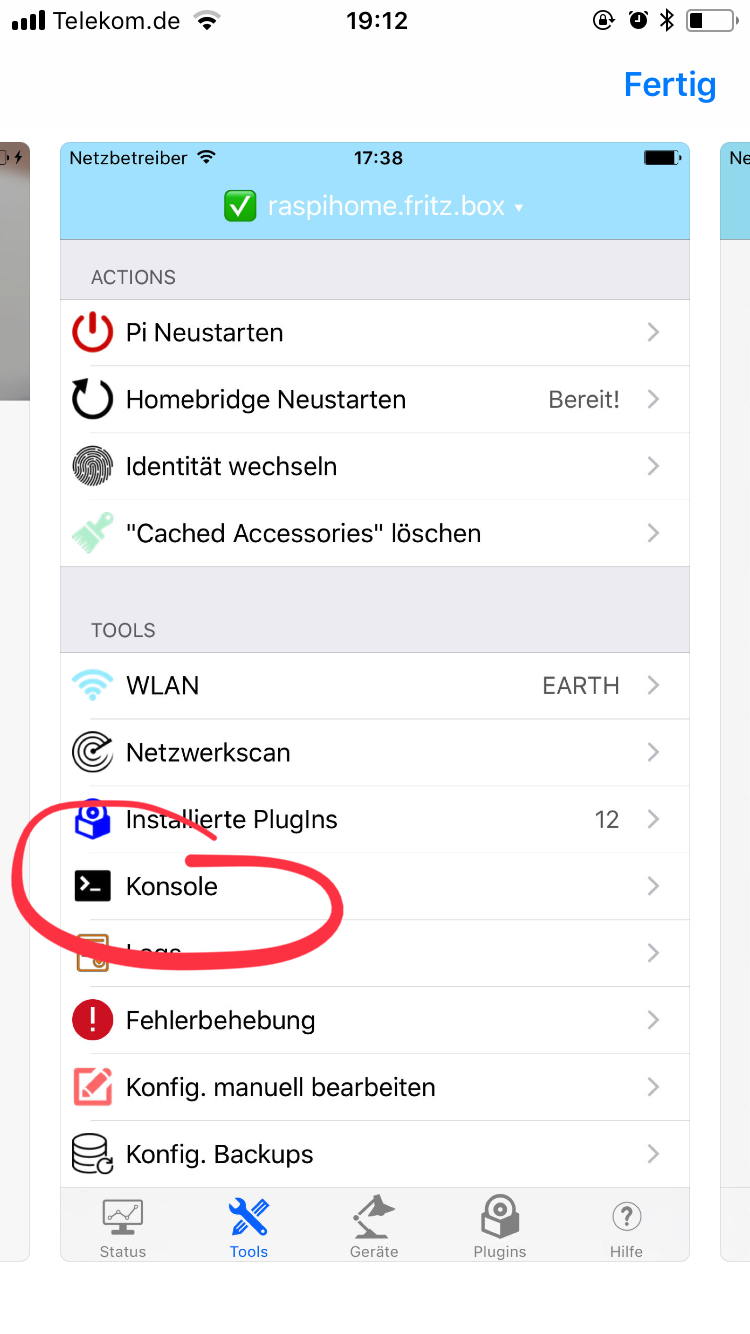

Wenn du unbedingt die App zur Verwaltung deines Raspberry/Homebridge nutzen möchtest, verwende die „Terminal“ Funktion der App. Ich sehe aber auch grade in der App-Beschreibung, dass das Hue-Plugin die Installation durch die App unterstützt. Hast du das schon ausprobiert?
Wähle dazu aus der Option plugin hinzufügen das Hue / homebridge-Hue Plugin aus.

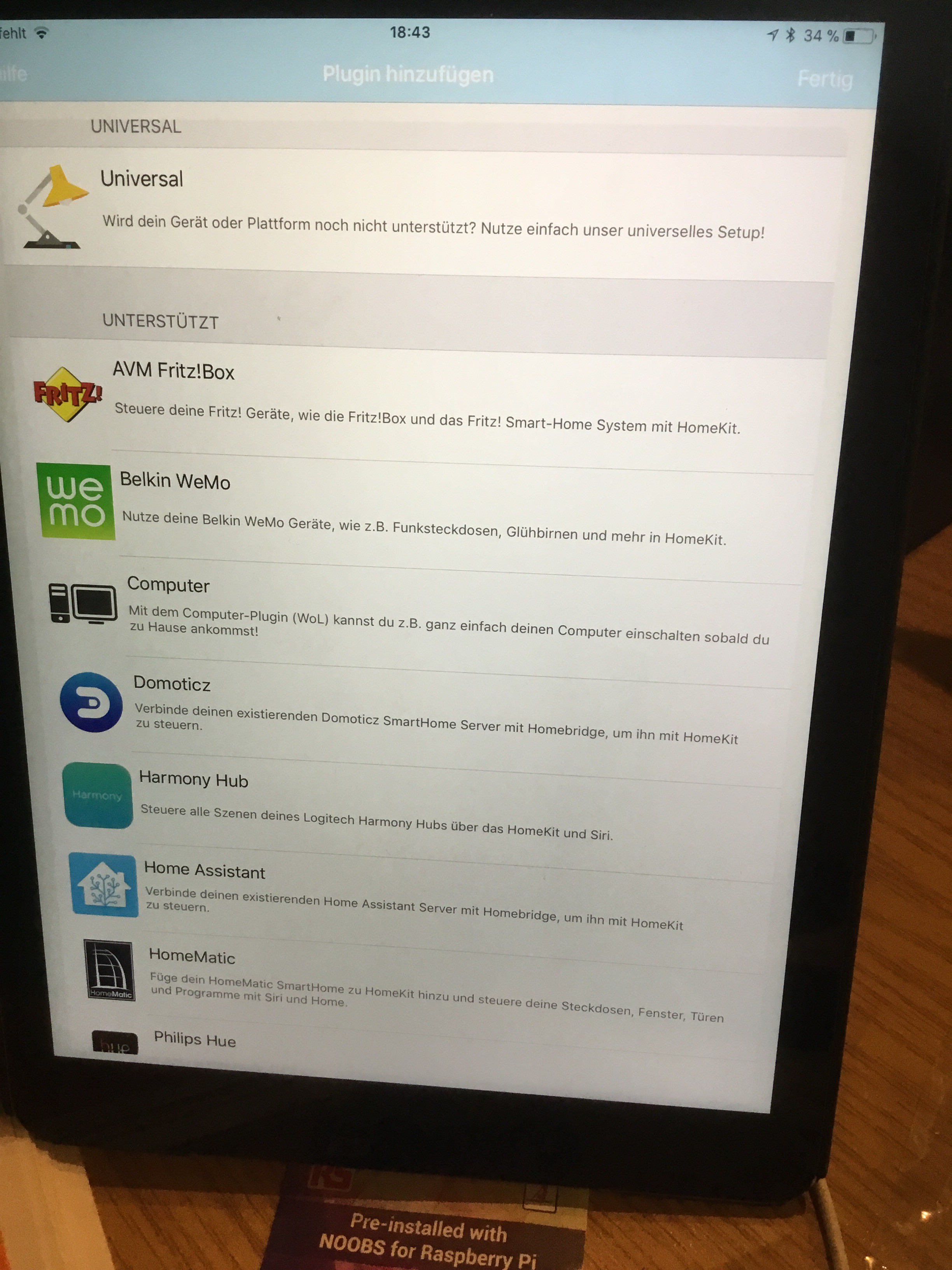

Tja da geht’s denn schon los Homebridge hue wird mir nicht angeboten

Super. Mach mach einen screenshot der Terminal Funktion. Ich kenne die Homebridge app leider nicht.
Gib im Terminal folgendes ein:
sudo npm install -g homebridge-hue

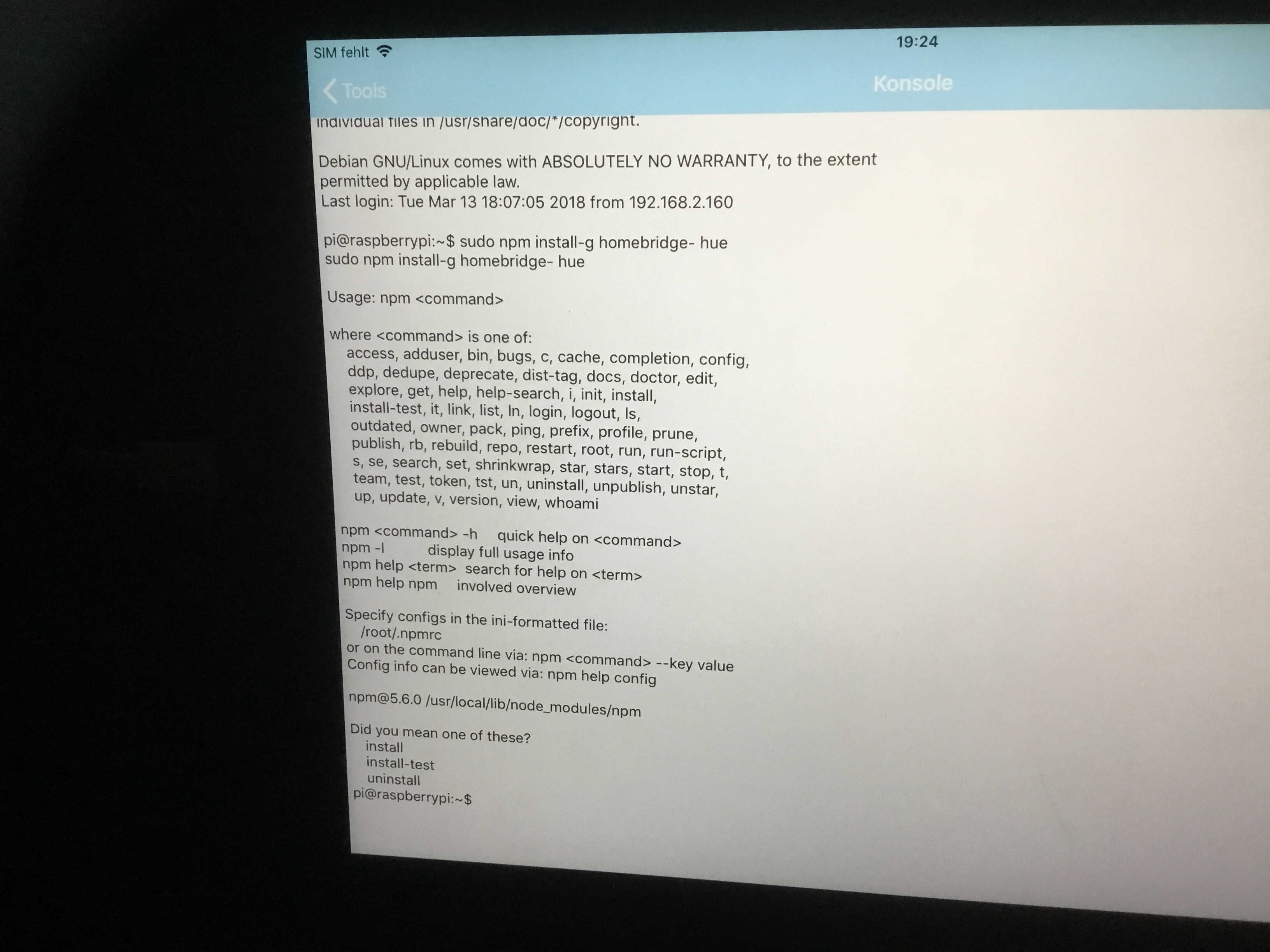

Poste bitte, was dann im Terminal erscheint.
Bitte schön
Leider habe ich nicht die Möglichkeit irwo etwas einzugeben
