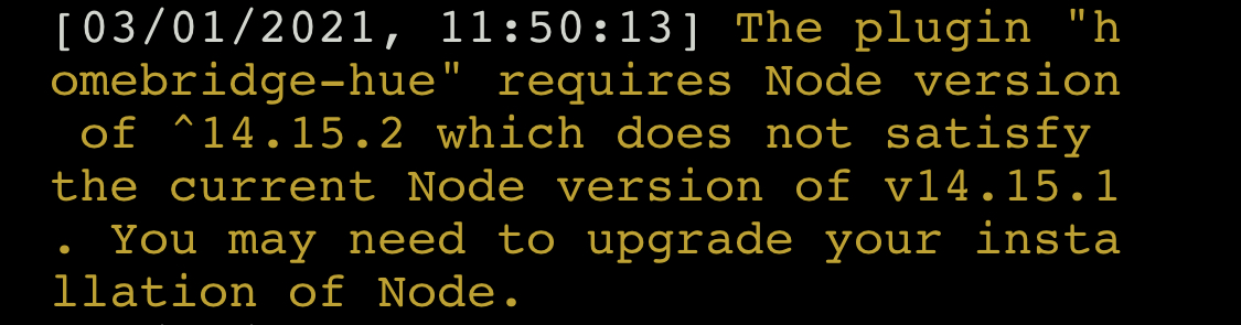

  • In meinem Protokoll wird nach der Installation immer folgendes angezeigt:
    [03/01/2021, 11:32:23] [Hue] Philips hue: bridge request 22: communication error: : cannot write: EPROTO
    [03/01/2021, 11:32:23] [Hue] Philips hue: press link button on the bridge to create a user - retrying in 15s
    Der Linkbutton ist der auf der Hue Bridge, wenn ich es richtig verstehe? Aber irgendwie tut sich dort nichts.
    Ebenso frage ich ich mich, ob die Eingabe der ip und Port so korrekt ist, wie ich es gemacht habe.
    Im Protokoll habe ich noch den Hinweiss gesehen, dass die Node für das Hue Plugin geupgraded werden muss? Was ist Node? Das habe ich nicht so richtig verstanden.
  • Alles was Homebridge-Hue betrifft am besten im entsprechenden Thread behandeln, damit das Thema hier übersichtlich bleibt: homebridge-hue Hier soll es schließlich um Ikea Tradfri gehen.
    Homebridge benötigt Node.js damit es funktioniert, quasi ein Server.
    https://github.com/homebridge/…iki/How-To-Update-Node.js
    Wenn IP Adresse und Port stimmen musst du auf der Hue Bridge den "Link" Button drücken, daraufhin sollte im Protokoll deiner Homebridge Config UI-X daraufhin der APIKey mit dem User etc. erscheinen (steht alles in der Installationsanleitung zum Homebridge-Hue Plugin). Alternativ mal den Port weglassen, evtl. reicht auch die IP Adresse von der Hue Bridge.
    Den API Key musst du dann in deiner Config.json eintragen, die findest du unter "Konfiguration".
