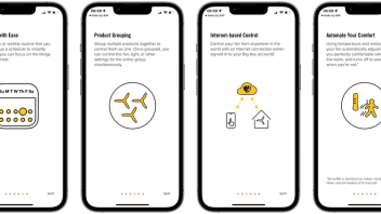

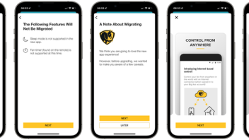

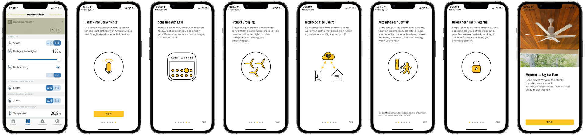

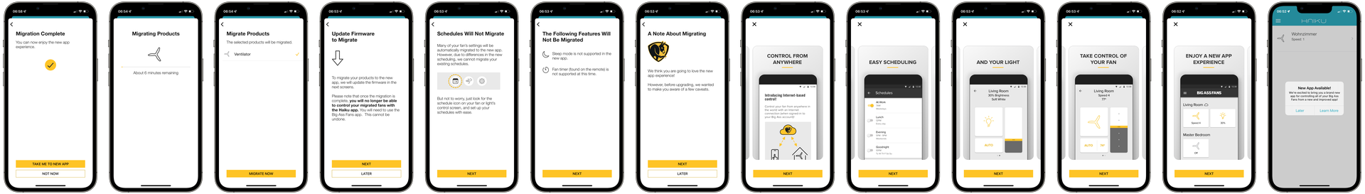

  • Nach dem Firmwareupdate der Big Ass Fans, bei mir der Haiku Ceiling Fan, I Series, auf v.3.0.0 und dem Wechsel von der Haiku by BAF App zur Big Ass Fans App, braucht es für Homebridge auch ein neues Plugin.
    homebridge-i6-bigAssFans
    Bei mir hat der „Umzug“ ohne große Probleme und mit geringem Aufwand direkt funktioniert.
