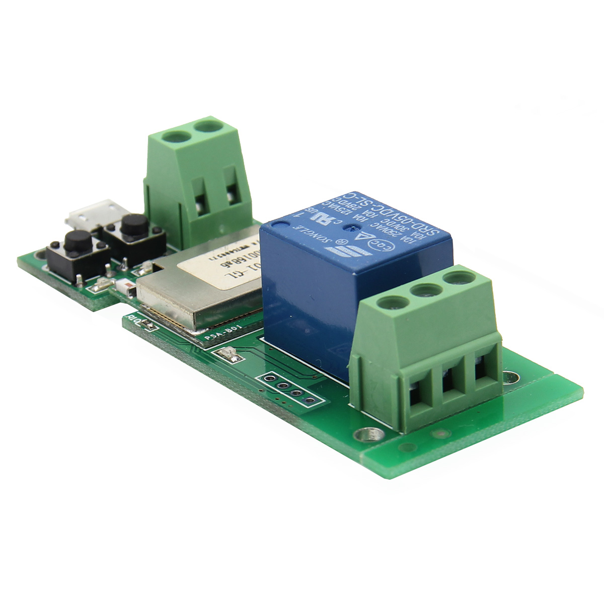

Wemos D1 Mini bestellt. Da an dem Sonoff Basic leider nur ein Sensor machbar ist. Habe zwar mal irgendwo gelesen das man den TX und RX Anschluss irgendwie dazu bringen kann ihn als Anschluss für einen weiteren Sensor zu nutzen. Weiß aber nicht mehr wo ? zumindest geht es nicht einfach so. Habe einen Reedkontakt schon erfolgreich anschließen können und hat auch gut funktioniert. Aber alles nur an meinem 2 Sonoff Basic angeschlossen, weil in meiner Bastelstube ist es grad wärmer als in meiner Garage ?? Ich möchte aber 2 Reedkontakte anschließen, damit beide zustande mir angezeigt werden können. Deshalb kommt jetzt der Wemos ins Spiel, der nur dazu da ist die Reedkontkte zu übernehmen. Kostet grad mal 5,25€ konnte ich grad noch so verkraften ? So wird der Sonoff schön weiterhin die Torsteuerrung übernehmen, und der Wemos die Kontakte ubernehmen. Alles natürlich über MQTT und Node-Red. Werde natürlich weiter hier berichten.

Da musst Du was falsch gelesen haben. Ich habe nie geschreiben das ich es ohne Tasmota in Homebridge eingebunden habe. Flashen musst Du unbedingt sonst funkioniert es nicht. Bei Version 1.7 geht glaube ich noch Flashen über Wlan.Ich selber habe es aber nie gemacht.Mache es lieber mit dem Fdti Adapter.

Hast Du auch MQTT beim Sonoff aktiviert ? Wenn Du beim Sonoff auf die Konsole gehst kannst Du sehen ob er sich mit Deinem Broker verbunden hat. In den Einstellungen beim Sonoff muss natürlich die ip Adresse von Deinem Broker eingetragen werden.
MQTT enabled
Server IP eingestellt...
Aber was jetzt?
Na wie ich schon geschrieben habe, in der Konsole vom Sonoff schauen ob er sich mit Deinem Broker verbunden hat. Ansonsten brauchst du erstmal nichts machen. Später für Node-Red musst du unter topic noch einen Namen vergeben.
An dem Sonoff habe ich keinen Reedkontakt angeschlossen dafür nutze ich den Wemos D1. Habe Testweise alles auf meinem Schreibtisch aufgebaut. Wenn alles funktioniert wie ich mir das vorstelle werde ich am Wochenende alles hier mal Dokumentieren.
