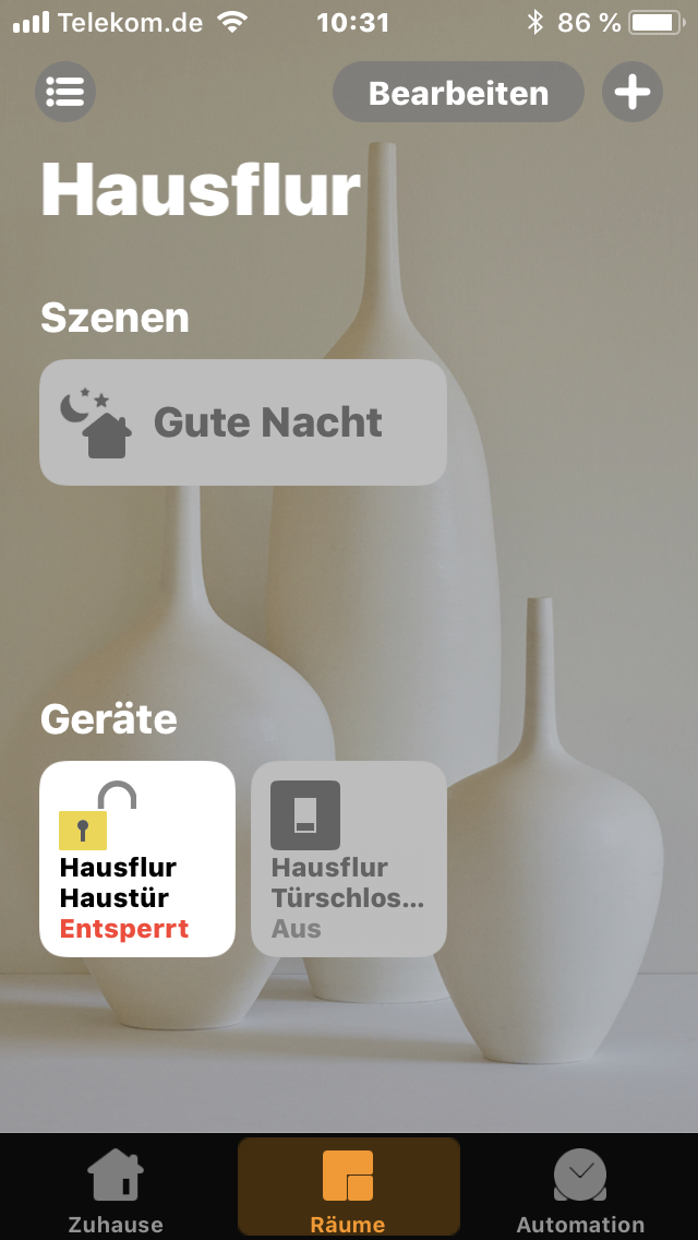

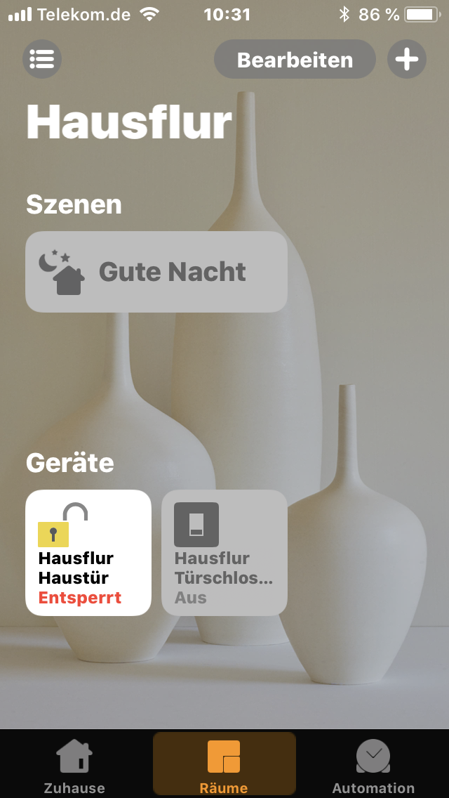

Ja kann ich auch so bestätigen. Habe unter Domoticz einen Fake-Schalter installiert und eine Automation in Homekit eingerichtet. Also wenn Schalter betätigt wird Haustür öffnen. Auch wenn die Haustür schon entsperrt ist wird die Türfalle trotzdem beim betätigen des Schalters gezogen.
Das ist eine gute Idee ?? mit dem Fake-Schalter werde ich mal ausprobieren.

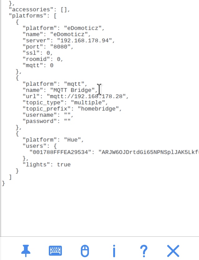

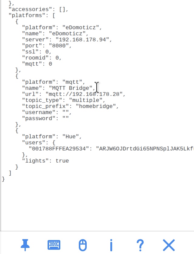

So sieht die Config bei mir aus
Aber ihm stürzen doch die ganzen Instanzen ab also liegt es nicht an Mosquitto
Es geht ja hier nicht um Mosquitto. Er hat Probleme mit dem MQTT Plugin
Ein Versuch ist es wert ?
Also ich denke es liegt an den Instanzen und dem MQTT Plugin. Ich habe auf meinen einem Pi auch nur einmal Homebridge am laufen mit mehrenden Plugins. Es läuft MQTT als Plugin und noch weitere und habe auch keine Probleme. Ich hatte sowas ähnliches schon mal mit einem anderen Plugin. Hatte 3 Instanzen angelegt und mehrere Plugins am laufen nur ein Plugin hat Probleme gemacht. Es war das Tp-link Plugin es wurde auf jeder Instanz angezeigt. Also hatte dann 3x mal die gleiche Steckdose in Homekit angezeigt bekommen. Ich hatte aber nur auf der 1 Instanz in der Config.json das Tp-link mit drin.
Also ich habe die 5.11.1a und die hat bis jetzt keine Probleme gemacht.
Das kannst Du so drin stehen Lassen. Ist zwar eine Ip aber gilt als Seriennummer, also ohne Bedeutung. Bei Esp Easy kommt die Ip Adresse rein die Dein Router vergeben hat.

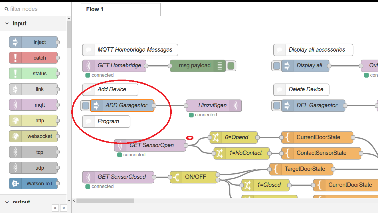

Meinst Du hier in Node-Red ?
