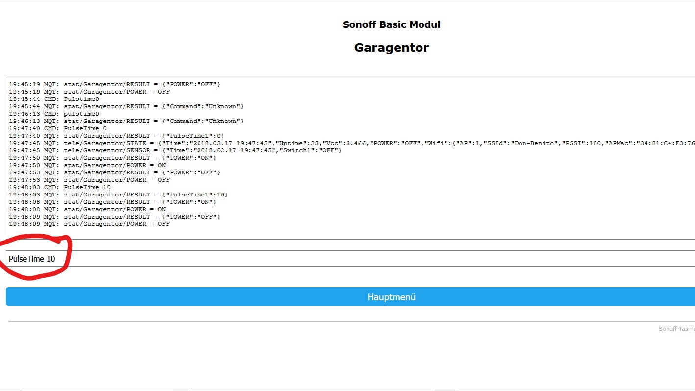

    Damit schaltet der Sonoff nur für 1 Sekunde so wie wir es brauchen.
    Wir müssen jetzt nur noch in den Einstellungen von Tasmota Mqtt aktivierten und für die Topics einen Namen vergeben, das brauchen wir später für Node-Red und unserem Mqtt-Broker.forum.smartapfel.de/attachment/1837/forum.smartapfel.de/attachment/1836/

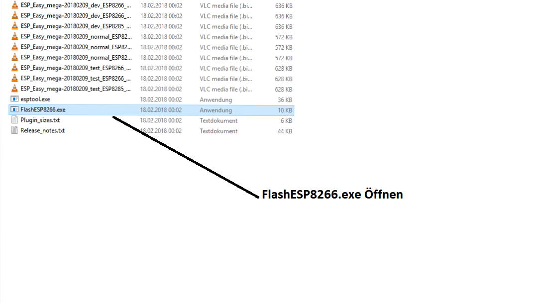

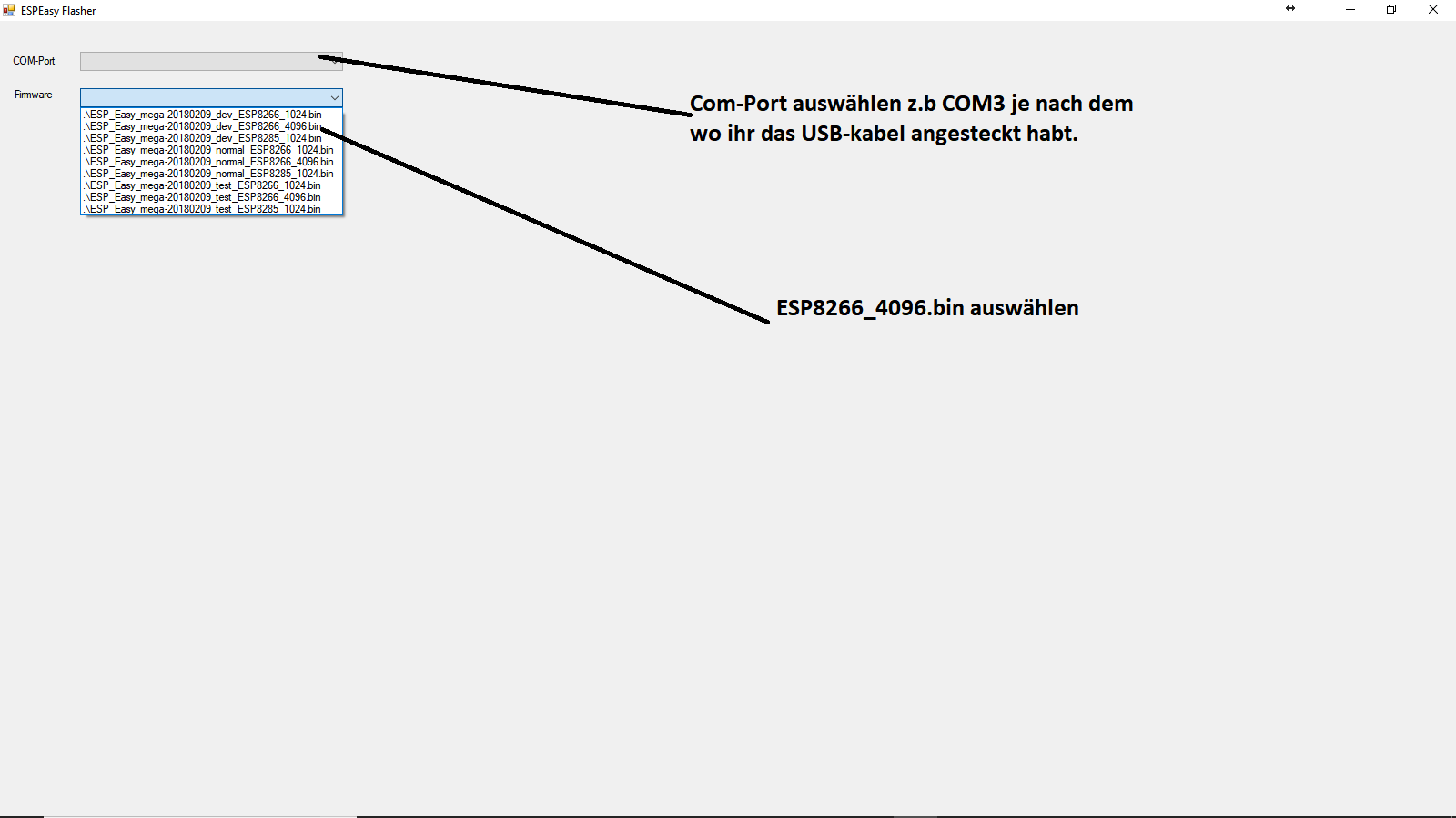

    Der Wemos muss natürlich auch erstmal vorbereitet werden, dazu laden wir uns die Firmware von Espeasy runter, und zwar hier : https://github.com/letscontrolit/ESPEasy/releases
    Die letzte Version herunterladen als Zip-Datei. Danach auf eurem PC entpacken und euren Wemos mit einen USB Mini Kabel verbinden.
    Den entpackten Ordner öffnen und FlashESP8266.exe ausführen
    Es öffnet sich dann das Flash-Tool
    Hier wie im Bild zu sehen COM-Port und bin Datei auswählen.
    Danach nur noch unten auf Flash und warten bis der Vorgang fertig ist.

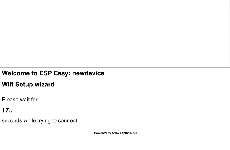

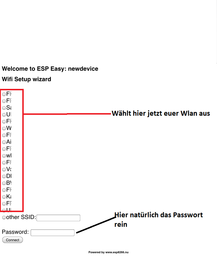

    Ist ESPeasy installiert, müsst ihr in eure Wi-Fi Verbindungen schauen. Es müsste ein weiteres WLAN auftauchen das mit ESP_0 angezeigt wird.
    Verbindet euch mit diesem Wi-Fi und ihr werdet automatisch über euren Browser auf die ESPeasy Weboberfläche geleitet. Der Netzwerkschlüssel lautet configesp. Hat man sich erfolgreich verbunden öffnet sich beim öffnen des Internet-Browsers die Konfigurationsseite von ESP Easy. Auf der Konfigurationsseite kann man nun damit beginnen, den Chip mit seinem eigenen WLAN-Netz zu verbinden.
    Nach Drücken von Connect dauert es ein paar Sekunden und ESPeasy startet neu.
    Anschließend kann man sich wieder mit seinem eigene WLAN verbinden. Der ESP-Chip bekommt nun vom Router seine eigene IP-Adresse. Diese benötigt man, um auf die Konfigurationsseite von ESP Easy zu kommen. Durch Eingabe der IP-Adresse im Internetbrowser gelangt man auf die Konfigurationsseite.

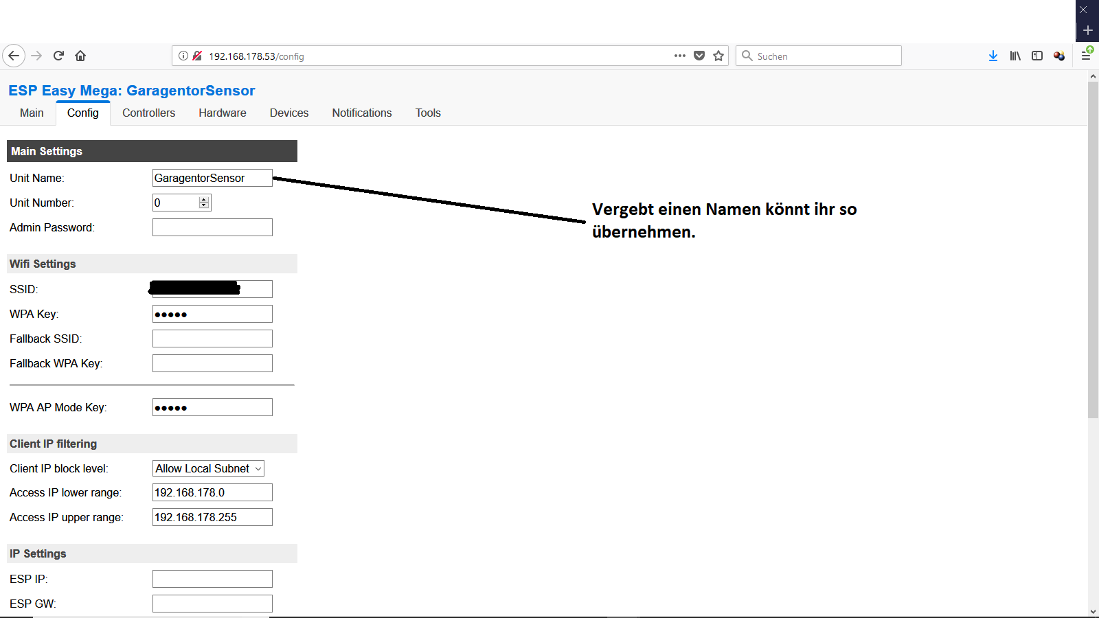

    Unter Config einen Namen Vergeben am besten (GaragentorSensor)

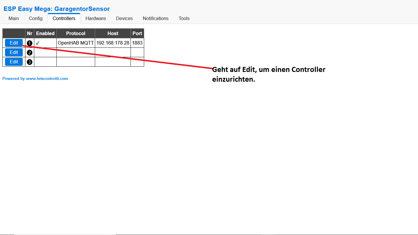

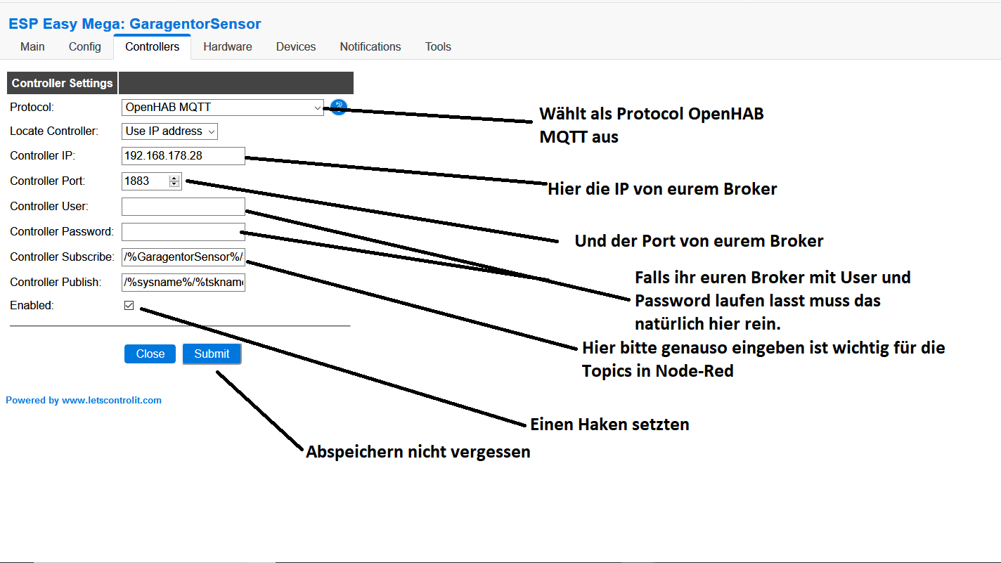

    Geht nun auf Controllers, um euren Mqtt-Broker einzurichten.

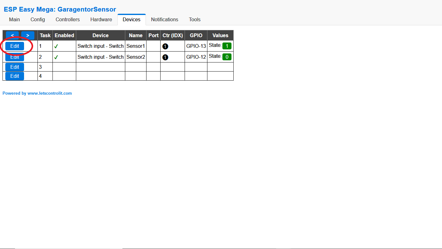

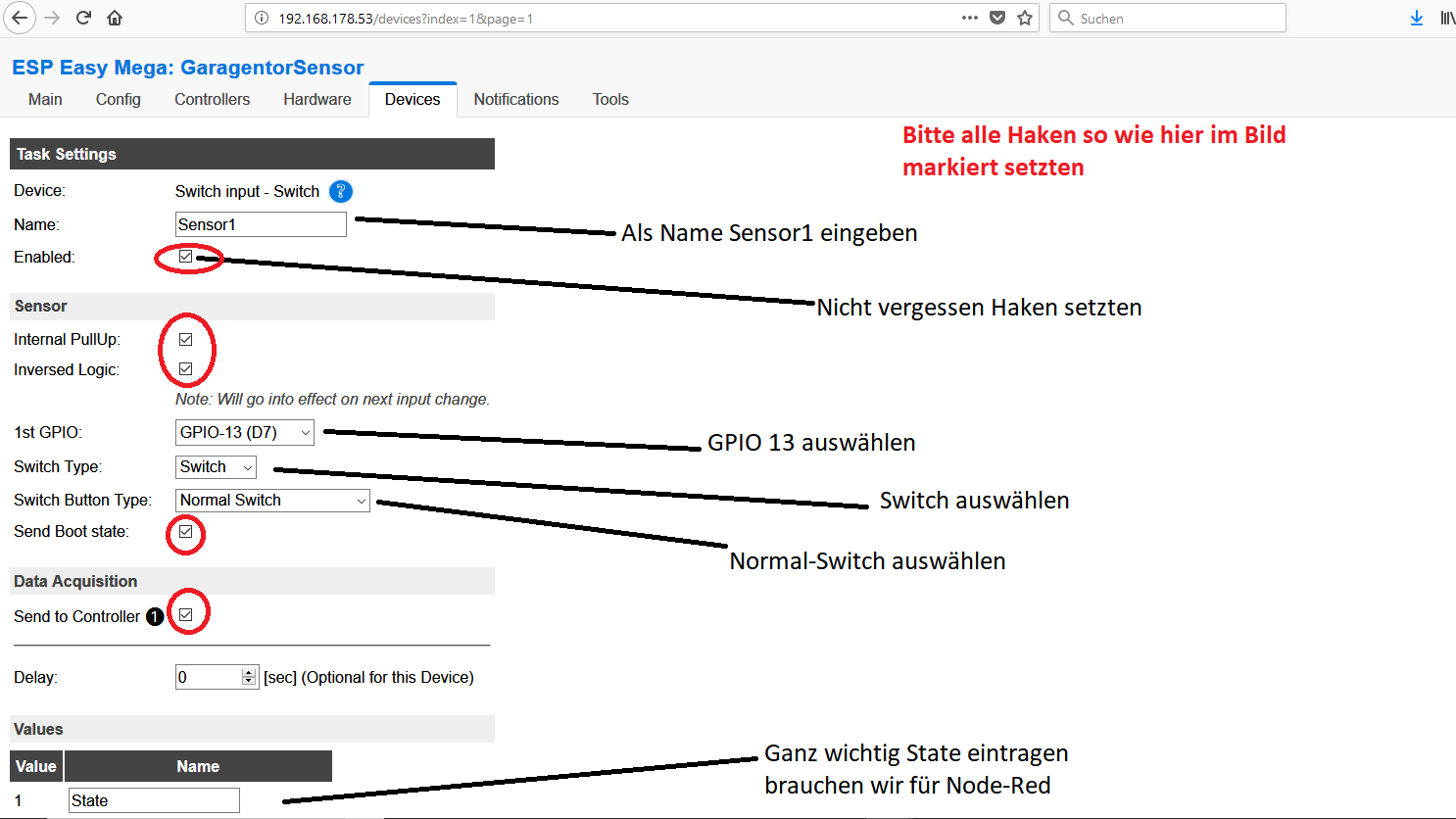

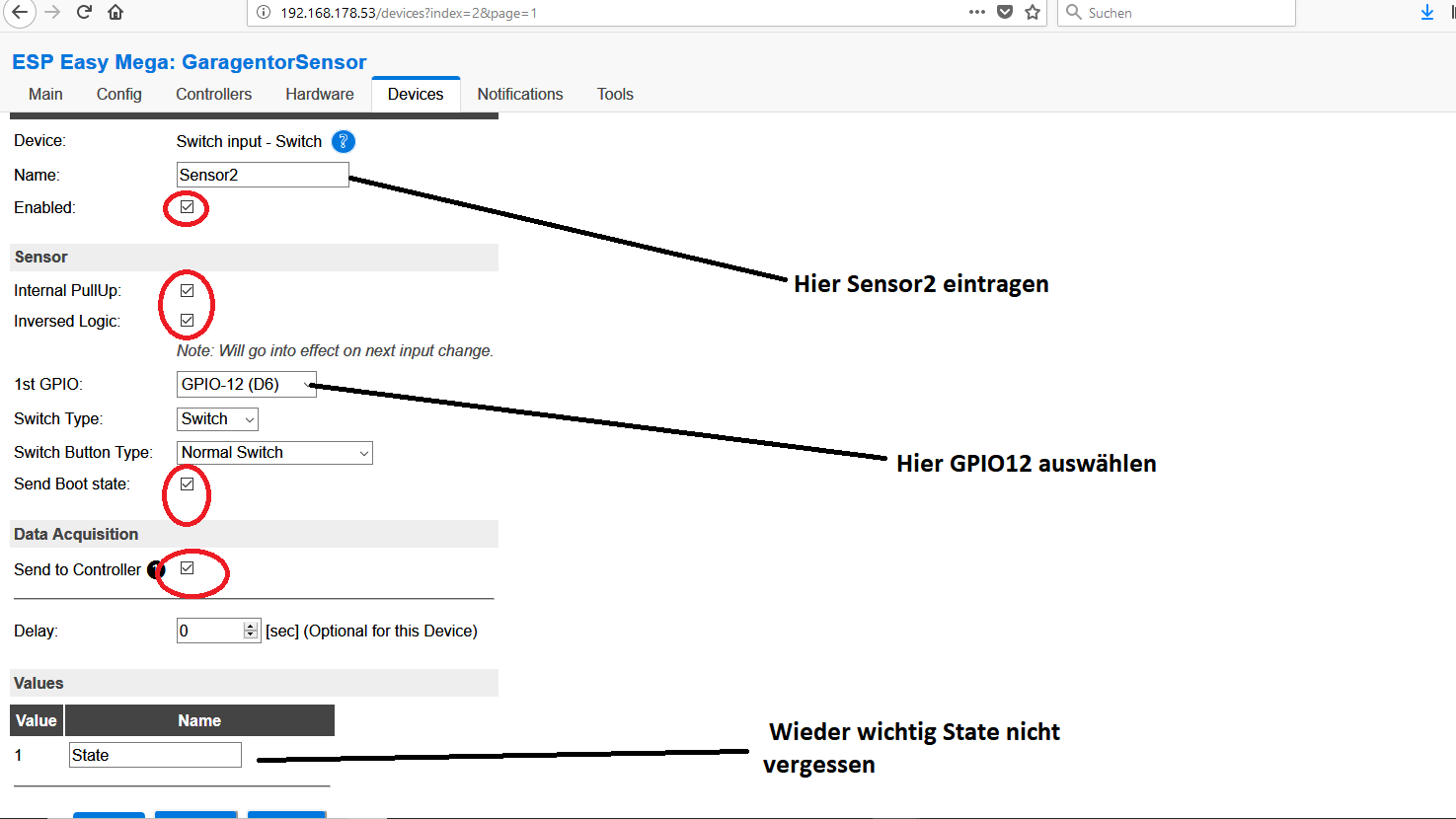

    Jetzt müssen wir unter Devices unsere Reedkontakte konfigurieren. Also geht auf Edit für Sensor1, das gleiche machen wir dann auch für Sensor2.
    Bitte alles so eintragen wie auf dem Bild beschrieben.
    Danach abspeichern und den 2 Sensor konfigirieren.
    Abspeichern und fertig

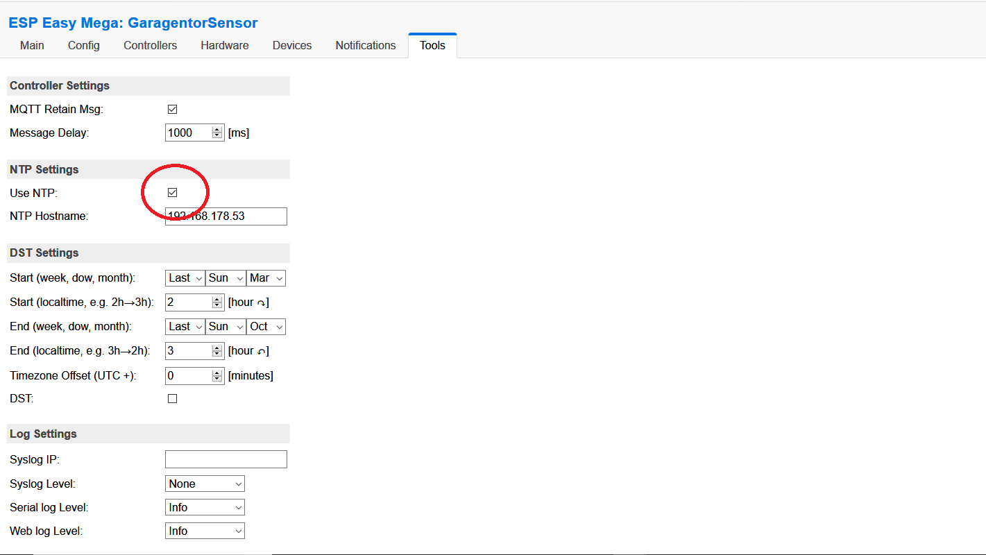

    Unter Tools Advanced setzten wir noch den Haken bei NTP
    Somit ist unser Wemos fertig konfiguriert.

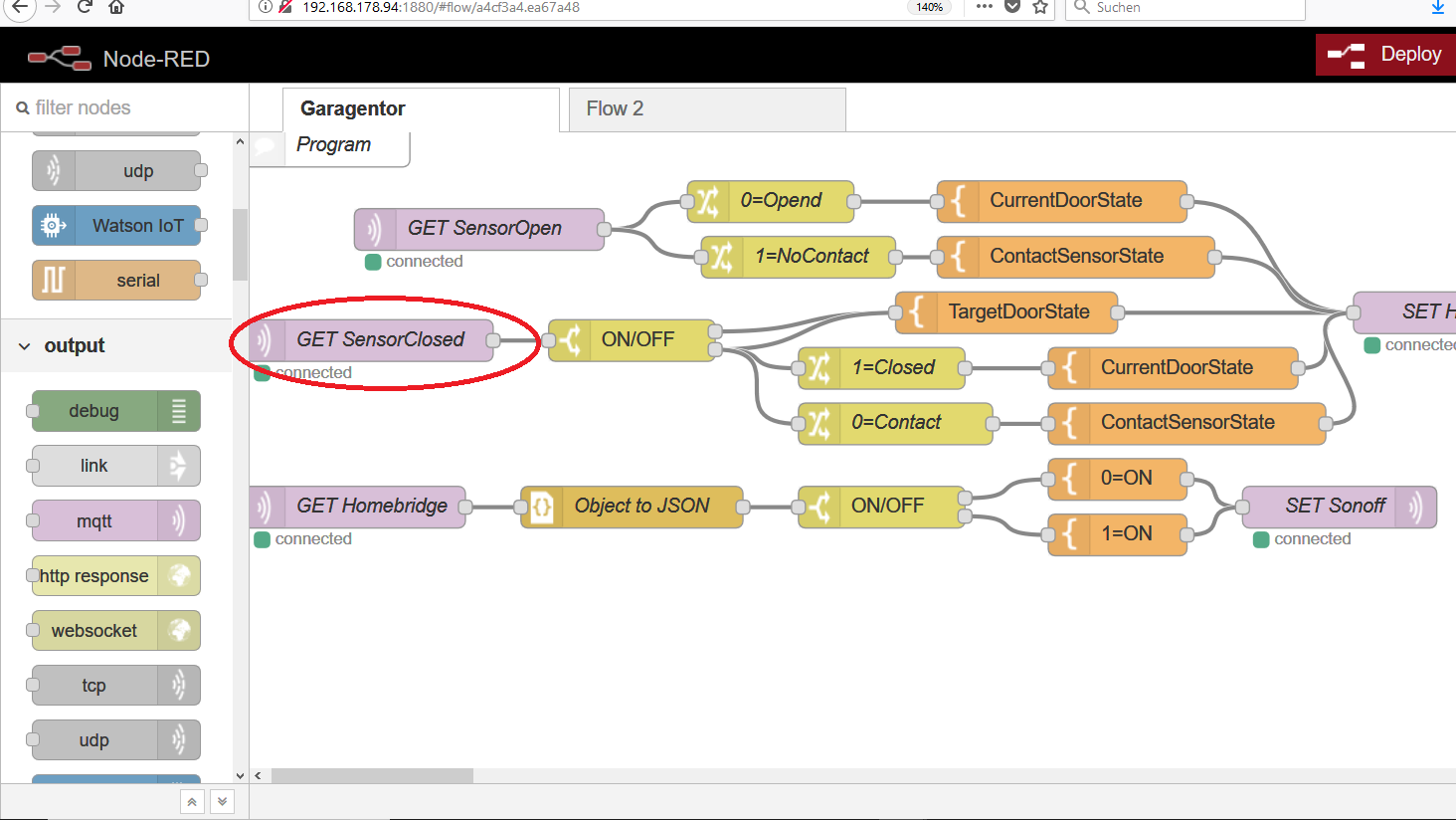

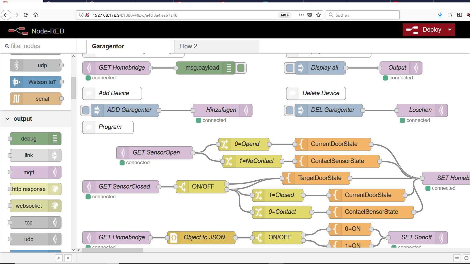

    Kommen wir jetzt zu Node-RedMeldet euch auf die Weboberläche von Node-Red an.
    Das sieht dann so aus.

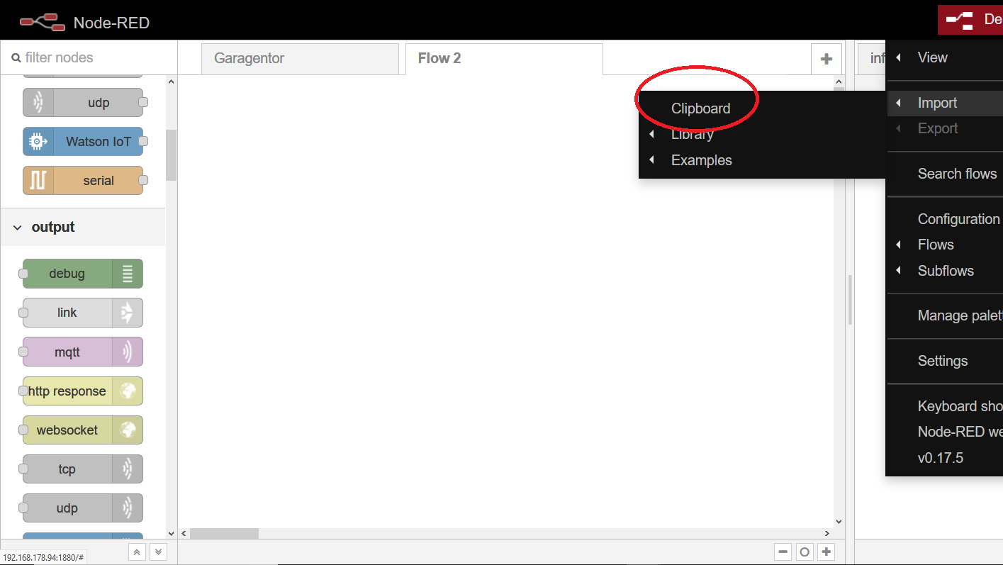

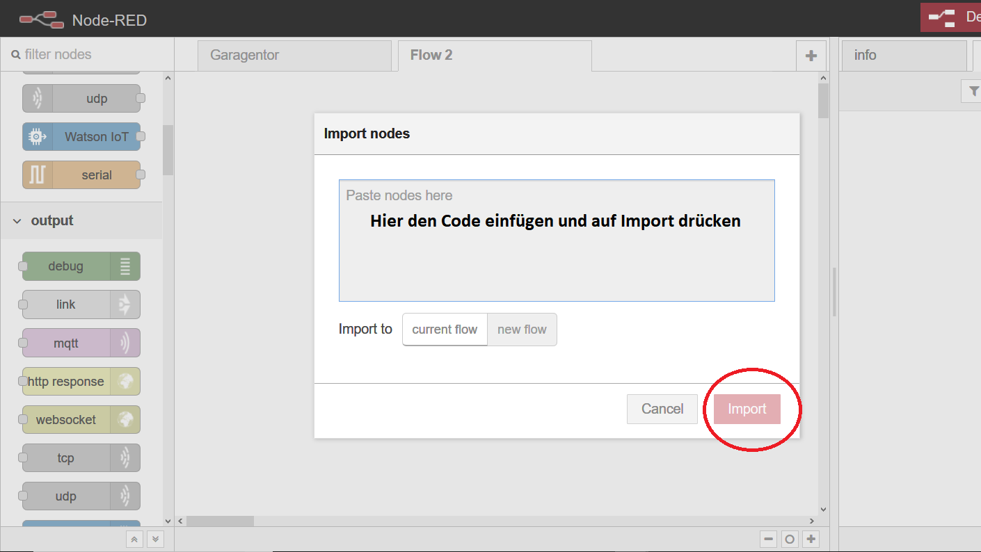

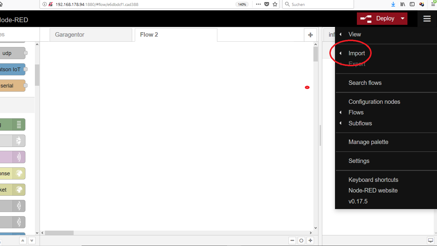

    Als Nächstes gehen wir auf Import damit wir den fertigen Flow importieren können.
    Importieren wollen wir über Clipboard.
    Kopiert diesen Code.
    [{"id":"17f5027e.f7380e","type":"inject","z":"376a0137.0dad2e","name":"ADD Garagentor","topic":"","payload":"{\"name\": \"Garagentor\", \"service_name\": \"Garagentor\", \"service\": \"GarageDoorOpener\", \"manufacturer\": \"ITEAD Sonoff\", \"model\": \"1 Channel\", \"serialnumber\": \"192.168.178.16\", \"firmwarerevision\": \"5.10.0\"}","payloadType":"str","repeat":"","crontab":"","once":false,"x":120,"y":180,"wires":[["ff6a8598.1d579"]]},{"id":"8bb6037b.0e457","type":"mqtt in","z":"376a0137.0dad2e","name":"GET Homebridge","topic":"homebridge/#","qos":"2","broker":"217e1468.8470e4","x":100,"y":80,"wires":[["32baf861.6a012"]]},{"id":"32baf861.6a012","type":"debug","z":"376a0137.0dad2e","name":"","active":true,"console":"false","complete":"false","x":310,"y":80,"wires":[]},{"id":"f2bffea8.55d2c8","type":"comment","z":"376a0137.0dad2e","name":"MQTT Homebridge Messages","info":"","x":140,"y":40,"wires":[]},{"id":"ed547d63.21aba","type":"comment","z":"376a0137.0dad2e","name":"Add Device","info":"","x":90,"y":140,"wires":[]},{"id":"470afc85.859834","type":"comment","z":"376a0137.0dad2e","name":"Program","info":"","x":80,"y":220,"wires":[]},{"id":"4a3d462a.b3a81","type":"mqtt out","z":"376a0137.0dad2e","name":"Output","topic":"homebridge/to/get","qos":"","retain":"","broker":"217e1468.8470e4","x":770,"y":80,"wires":[]},{"id":"40582e99.39c728","type":"inject","z":"376a0137.0dad2e","name":"Display all","topic":"","payload":"{\"name\": \"*\"}","payloadType":"str","repeat":"","crontab":"","once":false,"x":580,"y":80,"wires":[["4a3d462a.b3a81"]]},{"id":"e2398979.c47ff","type":"comment","z":"376a0137.0dad2e","name":"Display all accessories","info":"","x":600,"y":40,"wires":[]},{"id":"914f362b.bd0d78","type":"inject","z":"376a0137.0dad2e","name":"DEL Garagentor","topic":"","payload":"{\"name\": \"Garagentor\"}","payloadType":"str","repeat":"","crontab":"","once":false,"x":600,"y":180,"wires":[["6dc50e2c.fd163"]]},{"id":"f2735407.d5c69","type":"comment","z":"376a0137.0dad2e","name":"Delete Device","info":"","x":570,"y":140,"wires":[]},{"id":"6dc50e2c.fd163","type":"mqtt out","z":"376a0137.0dad2e","name":"Löschen","topic":"homebridge/to/remove","qos":"","retain":"","broker":"217e1468.8470e4","x":820,"y":180,"wires":[]},{"id":"8033cde7.ac1aa","type":"mqtt in","z":"376a0137.0dad2e","name":"GET SensorClosed","topic":"GaragentorSensor/Sensor1/State","qos":"2","broker":"217e1468.8470e4","x":110,"y":360,"wires":[["817806b1.a2b298"]]},{"id":"f99cd022.028df8","type":"mqtt out","z":"376a0137.0dad2e","name":"SET Sonoff","topic":"cmnd/Garagentor/POWER","qos":"","retain":"","broker":"217e1468.8470e4","x":810,"y":480,"wires":[]},{"id":"8d173eb2.b404e","type":"mqtt out","z":"376a0137.0dad2e","name":"SET Homebridge","topic":"homebridge/to/set","qos":"","retain":"","broker":"217e1468.8470e4","x":910,"y":340,"wires":[]},{"id":"60f5d7f9.c6b27","type":"mqtt in","z":"376a0137.0dad2e","name":"GET Homebridge","topic":"homebridge/from/set","qos":"2","broker":"217e1468.8470e4","x":100,"y":480,"wires":[["7c55322c.6f08e4"]]},{"id":"baddc3b0.a6375","type":"template","z":"376a0137.0dad2e","name":"TargetDoorState","field":"payload","fieldType":"msg","format":"handlebars","syntax":"mustache","template":"{\"name\":\"Garagentor\",\"characteristic\":\"TargetDoorState\",\"value\": {{payload}}}","output":"str","x":570,"y":340,"wires":[["8d173eb2.b404e"]]},{"id":"745331d4.4c3628","type":"template","z":"376a0137.0dad2e","name":"CurrentDoorState","field":"payload","fieldType":"msg","format":"handlebars","syntax":"mustache","template":"{\"name\":\"Garagentor\",\"characteristic\":\"CurrentDoorState\",\"value\": {{payload}}}","output":"str","x":610,"y":260,"wires":[["8d173eb2.b404e"]]},{"id":"817806b1.a2b298","type":"switch","z":"376a0137.0dad2e","name":"ON/OFF","property":"payload","propertyType":"msg","rules":[{"t":"eq","v":"0","vt":"str"},{"t":"eq","v":"1","vt":"str"}],"checkall":"false","outputs":2,"x":300,"y":360,"wires":[["baddc3b0.a6375"],["baddc3b0.a6375","3a95c3c.790f83c","ddf6c3b5.5df8c"]]},{"id":"213f476a.18b7d","type":"change","z":"376a0137.0dad2e","name":"0=Opend","rules":[{"t":"set","p":"payload","pt":"msg","to":"0","tot":"str"}],"action":"","property":"","from":"","to":"","reg":false,"x":400,"y":260,"wires":[["745331d4.4c3628"]]},{"id":"3a95c3c.790f83c","type":"change","z":"376a0137.0dad2e","name":"1=Closed","rules":[{"t":"set","p":"payload","pt":"msg","to":"1","tot":"str"}],"action":"","property":"","from":"","to":"","reg":false,"x":480,"y":380,"wires":[["2dde7618.a3504a"]]},{"id":"2dde7618.a3504a","type":"template","z":"376a0137.0dad2e","name":"CurrentDoorState","field":"payload","fieldType":"msg","format":"handlebars","syntax":"mustache","template":"{\"name\":\"Garagentor\",\"characteristic\":\"CurrentDoorState\",\"value\": {{payload}}}","output":"str","x":690,"y":380,"wires":[["8d173eb2.b404e"]]},{"id":"9f81a99.e7311d8","type":"template","z":"376a0137.0dad2e","name":"0=ON","field":"payload","fieldType":"msg","format":"handlebars","syntax":"mustache","template":"ON","output":"str","x":650,"y":460,"wires":[["f99cd022.028df8"]]},{"id":"ef4f47bc.45904","type":"switch","z":"376a0137.0dad2e","name":"ON/OFF","property":"payload.value","propertyType":"msg","rules":[{"t":"eq","v":"0","vt":"str"},{"t":"eq","v":"1","vt":"str"}],"checkall":"false","outputs":2,"x":480,"y":480,"wires":[["9f81a99.e7311d8"],["ac8d3e27.e089b8"]]},{"id":"7c55322c.6f08e4","type":"json","z":"376a0137.0dad2e","name":"Object to JSON","pretty":true,"x":300,"y":480,"wires":[["ef4f47bc.45904"]]},{"id":"ac8d3e27.e089b8","type":"template","z":"376a0137.0dad2e","name":"1=ON","field":"payload","fieldType":"msg","format":"handlebars","syntax":"mustache","template":"ON","output":"str","x":650,"y":500,"wires":[["f99cd022.028df8"]]},{"id":"2650eba2.ed1574","type":"mqtt in","z":"376a0137.0dad2e","name":"GET SensorOpen","topic":"GaragentorSensor/Sensor2/State","qos":"2","broker":"217e1468.8470e4","x":190,"y":280,"wires":[["213f476a.18b7d","d3eb4ed4.f3b4d"]]},{"id":"ff6a8598.1d579","type":"mqtt out","z":"376a0137.0dad2e","name":"Hinzufügen","topic":"homebridge/to/add","qos":"","retain":"","broker":"217e1468.8470e4","x":350,"y":180,"wires":[]},{"id":"97d29c22.723268","type":"template","z":"376a0137.0dad2e","name":"ContactSensorState","field":"payload","fieldType":"msg","format":"handlebars","syntax":"mustache","template":"{\"name\":\"Garagentor\",\"characteristic\":\"ContactSensorState\",\"value\": {{payload}}}","output":"str","x":620,"y":300,"wires":[["8d173eb2.b404e"]]},{"id":"7d44130f.3a280c","type":"template","z":"376a0137.0dad2e","name":"ContactSensorState","field":"payload","fieldType":"msg","format":"handlebars","syntax":"mustache","template":"{\"name\":\"Garagentor\",\"characteristic\":\"ContactSensorState\",\"value\": {{payload}}}","output":"str","x":700,"y":420,"wires":[["8d173eb2.b404e"]]},{"id":"d3eb4ed4.f3b4d","type":"change","z":"376a0137.0dad2e","name":"1=NoContact","rules":[{"t":"set","p":"payload","pt":"msg","to":"1","tot":"str"}],"action":"","property":"","from":"","to":"","reg":false,"x":420,"y":300,"wires":[["97d29c22.723268"]]},{"id":"ddf6c3b5.5df8c","type":"change","z":"376a0137.0dad2e","name":"0=Contact","rules":[{"t":"set","p":"payload","pt":"msg","to":"0","tot":"str"}],"action":"","property":"","from":"","to":"","reg":false,"x":490,"y":420,"wires":[["7d44130f.3a280c"]]},{"id":"217e1468.8470e4","type":"mqtt-broker","z":"","broker":"192.168.178.10","port":"1883","clientid":"","usetls":false,"compatmode":true,"keepalive":"60","cleansession":true,"willTopic":"","willQos":"0","willRetain":"false","willPayload":"","birthTopic":"","birthQos":"0","birthRetain":"false","birthPayload":""}]
    Und fügt ihn hier ein.

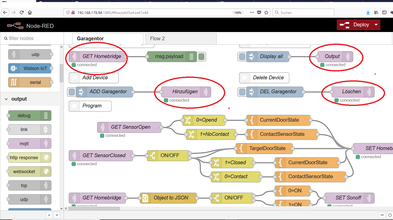

    Es erscheint dann ein fertiger Flow so wie hier.

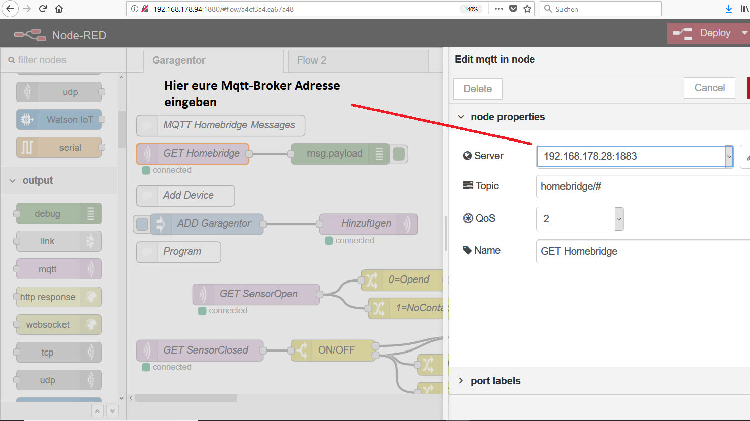

    Ihr müsst jetzt in den lila Nodes alles an eurer Konfiguration anpassen.
    In den hier von mir markierten lila Nodes gebt ihr eure Broker Adresse ein.

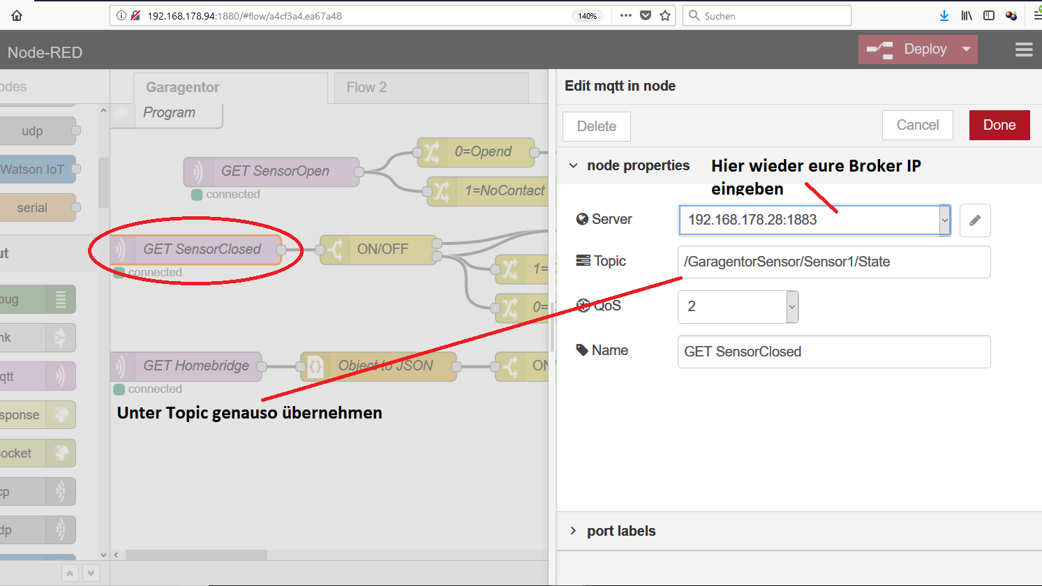

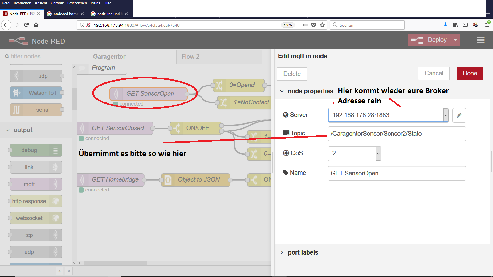

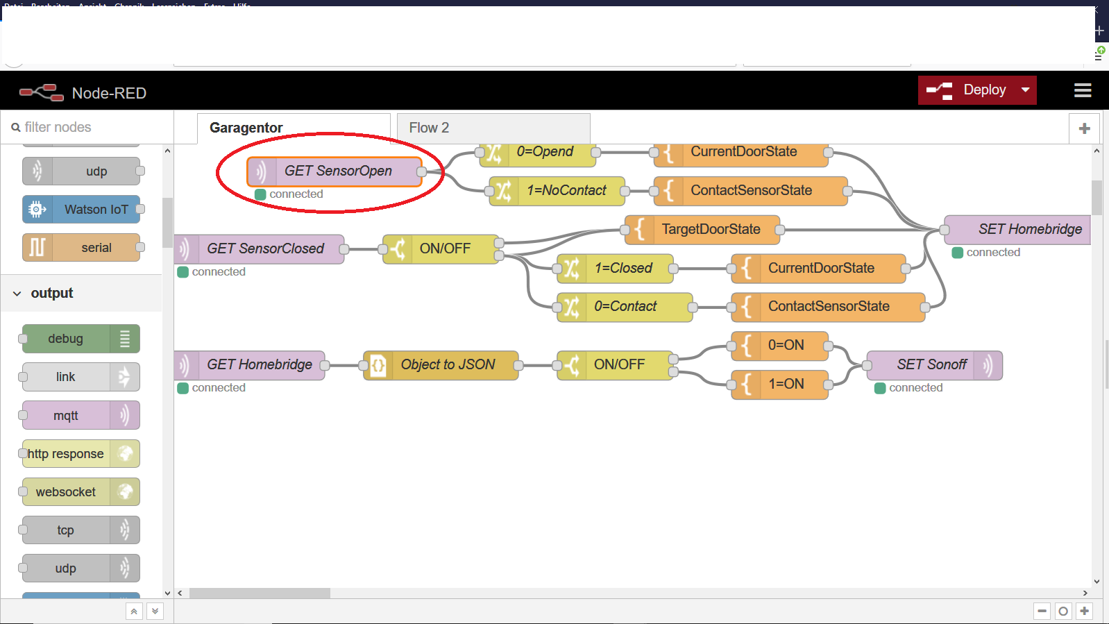

  • Teil 3

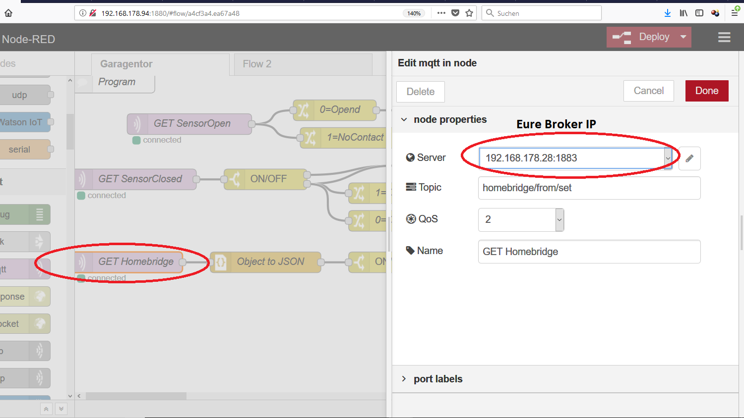

    Hier wie im Bild eingeben
    Das macht ihr jetzt bei allen von mir rot markierten Nodes. Alles andere so bitte drin stehen lassen.
    Im nächsten Bild müsst ihr auch die Einstellungen an euch anpassen.
    Jetzt müssen wir den Node GET Sensor Closed bearbeiten.

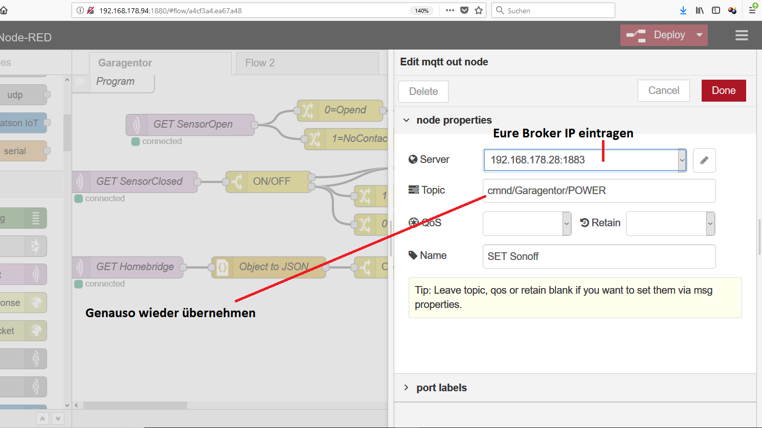

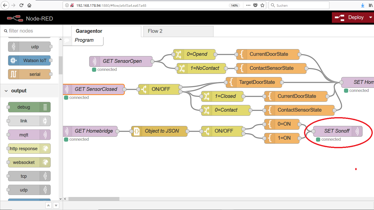

    Jetzt noch den Node Sonoff bearbeiten.

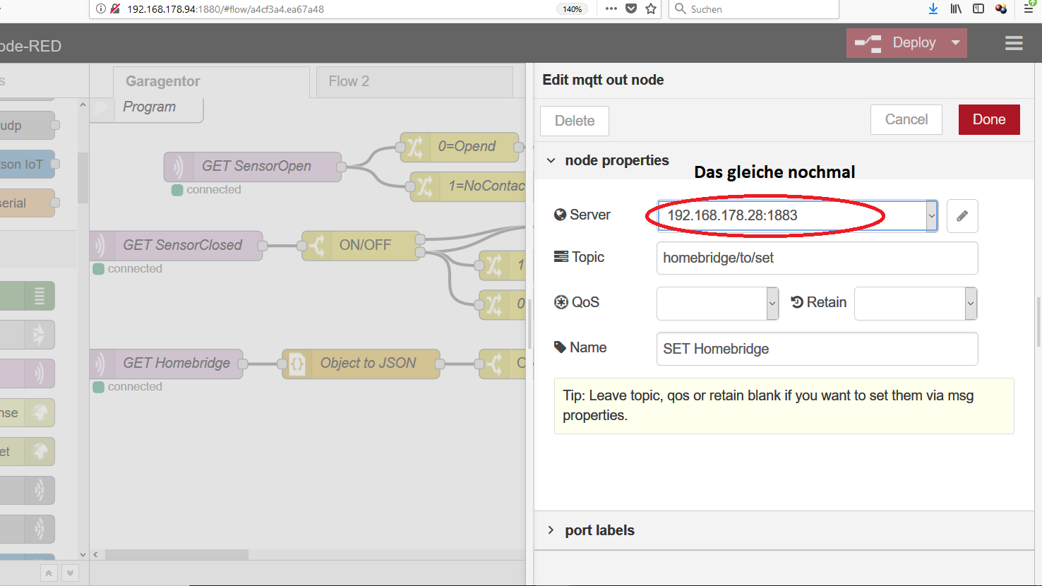

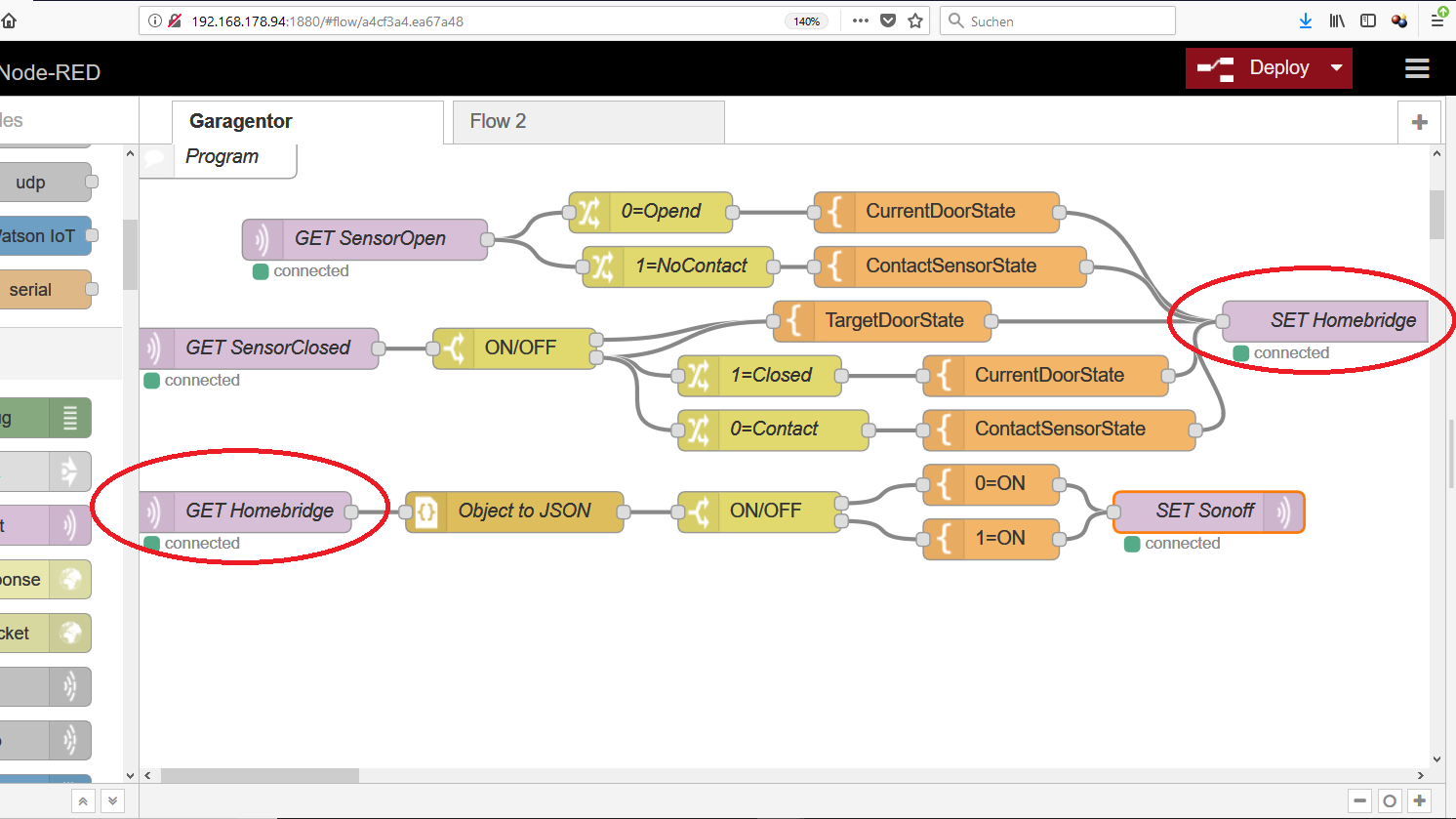

    Als zu guter Letzt nur noch bei Get Hombridge und Set Hombridge eure Broker iP eingeben.

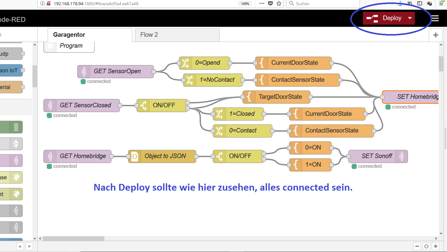

    Das war es nur noch auf Deploy drücken und wir sind fertig.
    Weiter in Teil 4

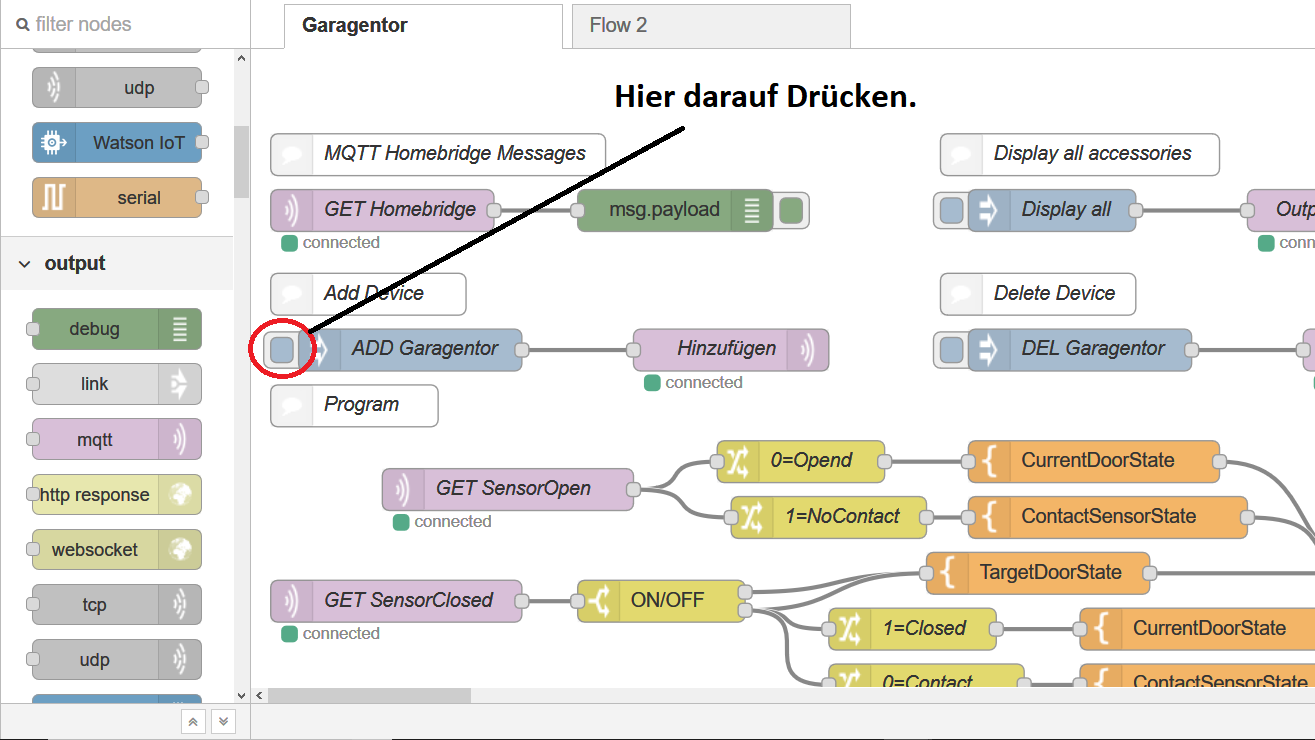

  • Teil 4

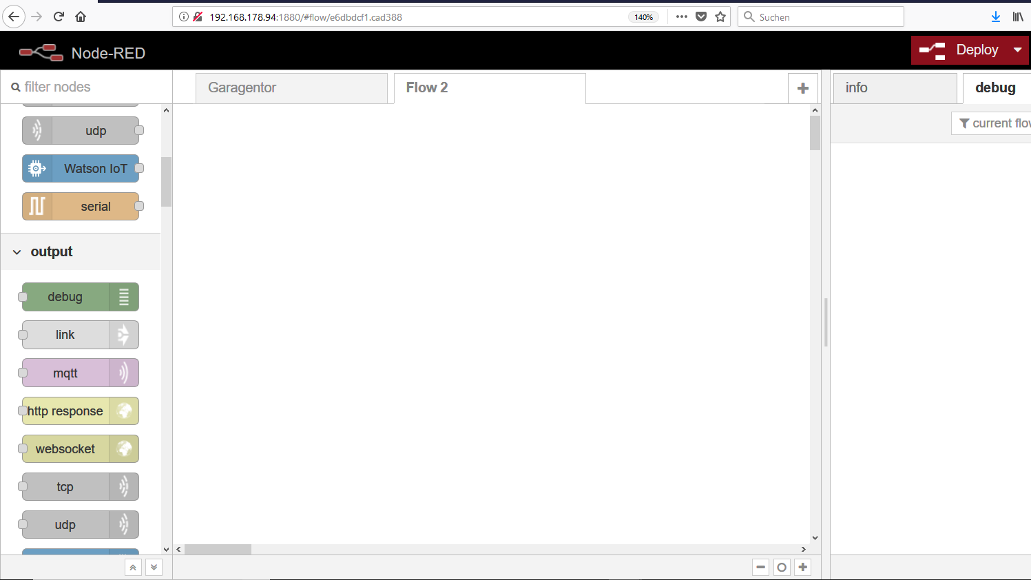

    Wie gesagt nur noch auf Deploy drücken.
    Jetzt brauchen wir das ganze nur noch zu aktivieren für Homebridge. Dazu Drücken wir einmal auf diesen Button (ADD Garagentor). Und euer Garagentor sollte sofort auf eurem Homekit zusehen sein.
    So das war es :P:):):):)

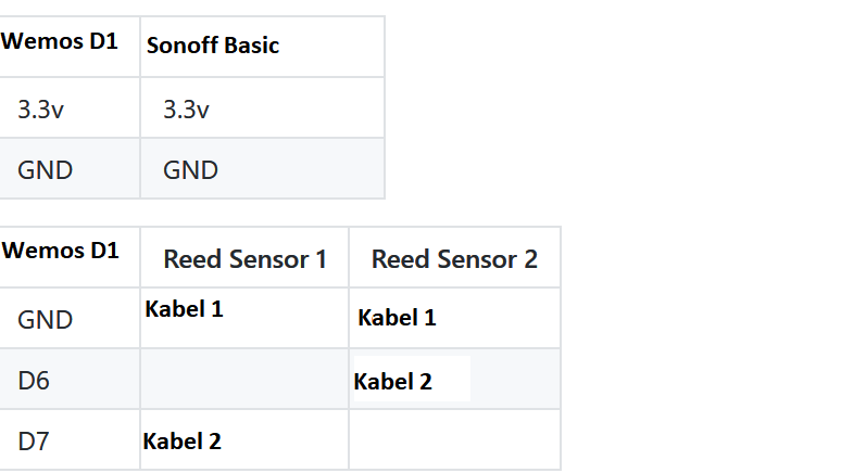

    Kommen wir jetzt noch auf die Pin-Belegung an eurem Wemos D1 mini.
    Hier auf dem Bild schön zusehen wie es mit der Pin-Belegung aussieht.
    Die Verbindung sollte dann so ausehen.
    Alles schön Verbinden und dann sollte alles schön in Homekit funktionieren.
