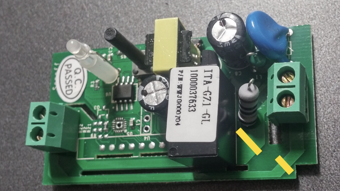

    Ist das soweit erledigt, sollte man zur Sicherheit am Ausgang messen, ob bei geschalteten Sonoff auch keine Spannung mehr anliegt. Als Nächstes stellt man in der Konsole vom Tasmota die Puls Time ein, und zwar auf den wert 10.forum.smartapfel.de/attachment/1833/

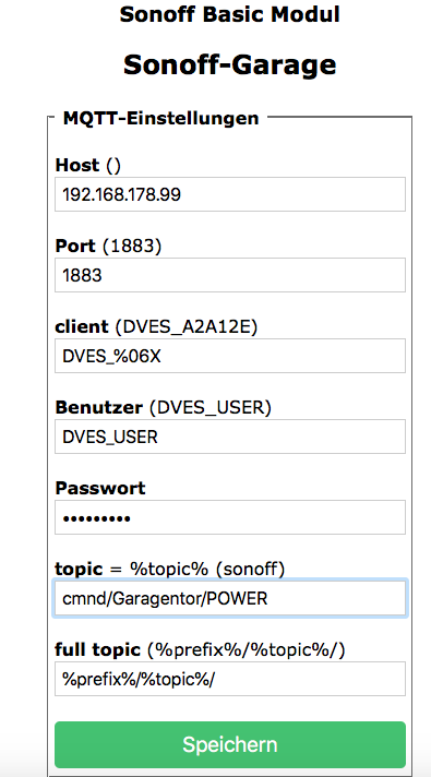

  • Hier das habe ich gefunden.
    Aber hier fehlt mir das Bild incl. Einstellung:

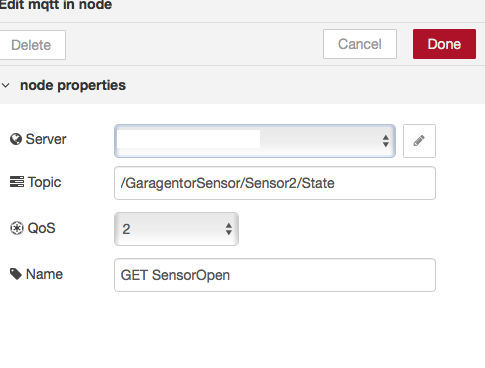

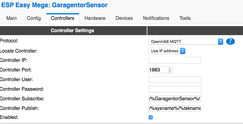

    Wir müssen jetzt nur noch in den Einstellungen von Tasmota Mqtt aktivierten und für die Topics einen Namen vergeben, das brauchen wir später für Node-Red und unserem Mqtt-Broker.forum.smartapfel.de/attachment/1837/forum.smartapfel.de/attachment/1836/

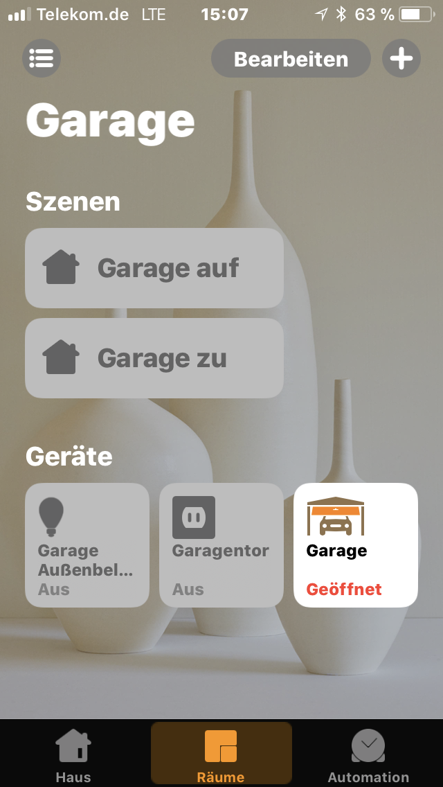

  • Ja das hab ich auch seit neuerdings auch.
    Ich denk das es mit der aktuellen iOS Version kam. Vorher war das nicht so.
    Wenn man das Tor aber öffnet und dann wieder schließt ist die Anzeige wiederum korrekt.
    Aber nach einer Zeit steht wieder diese doofe Meldung.

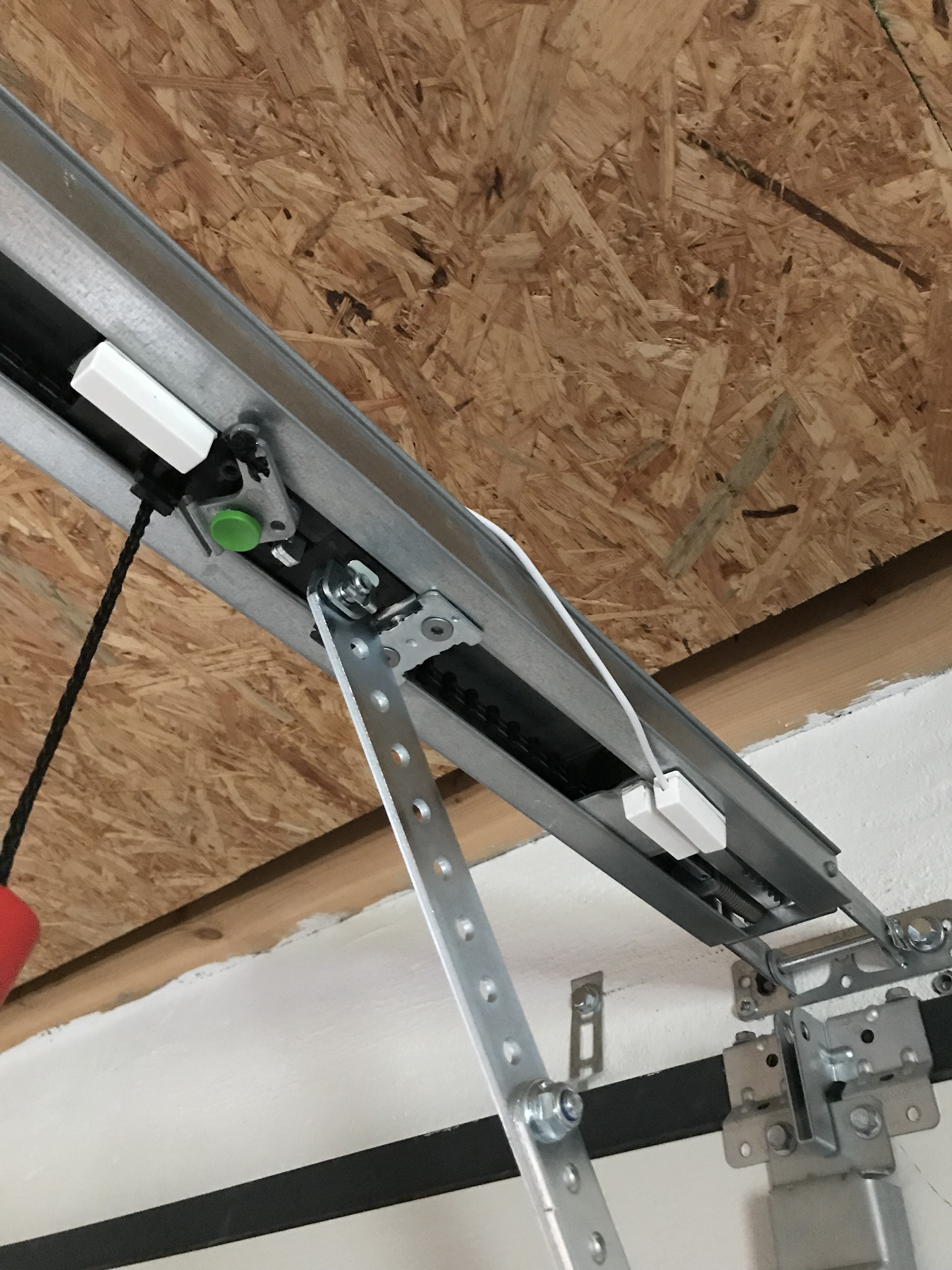

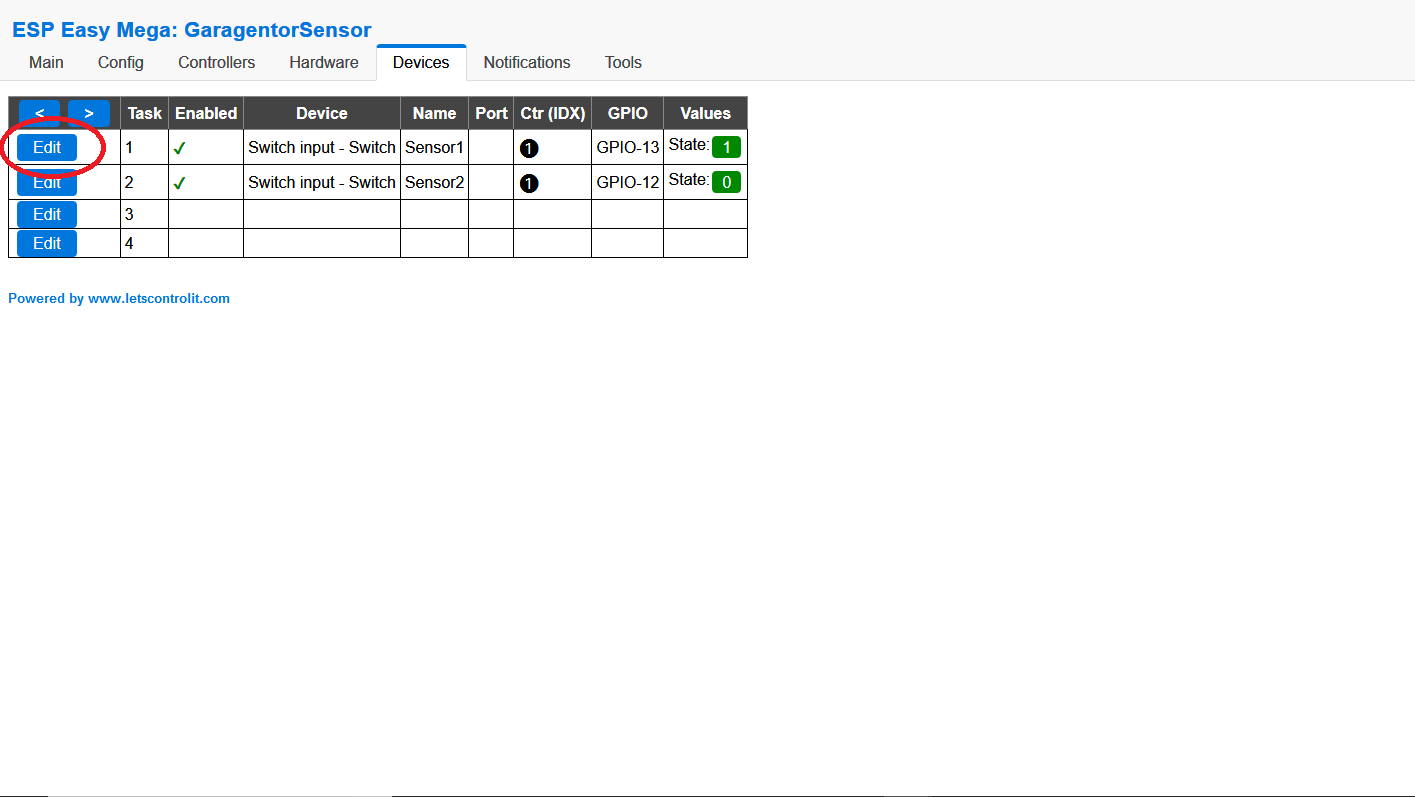

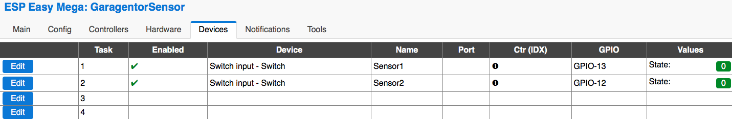

    Guck mal in den Einstellungen von den wemos ob die 0/1 werte sich ändern.

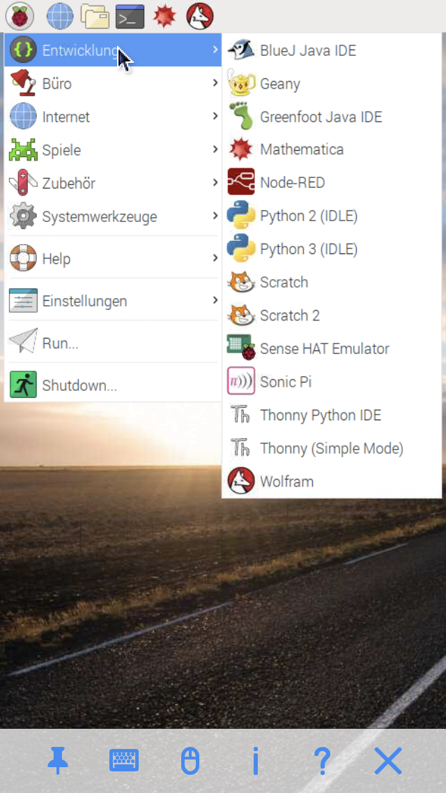

  • Ich kann schon mal sagen, dass ich Node-red auf einen separaten Pi laufen lassen muss, da sonst die Homebridge nicht startet.

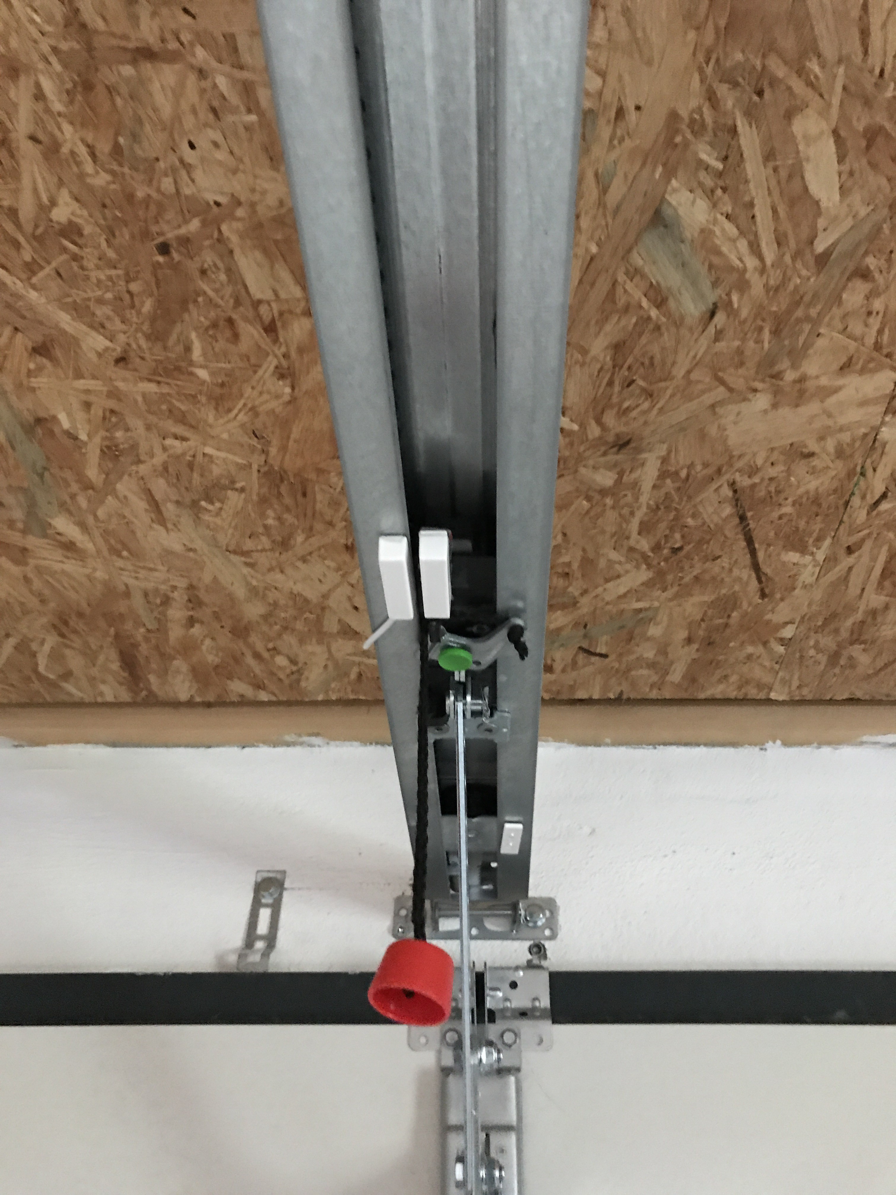

    ich würde jetzt das ganz gerne Testen, aber ich habe leider noch nicht die reedkontakte und wemos .
    Frage: kann ich das ganze von der Anleitung ab Seite 2 auch ohne reedkontakte und wemos testen?
    Ich hoffe das ist jetzt nicht alles so verwirrend...
    Gruß Klaus
    EDIT:
    also ... da ich ja ein neugieriger und manchmal ungeduldiger Mensch bin, habe ich das ganze ohne Wemos und reedkontakte getestet.
    Mit erfolg! Es läuft alles und das Garagentor geht auf und wieder zu. Nur aufgrund der fehlenden Reedkontakte und Wemos wird der Status nicht richtig angezeigt.
