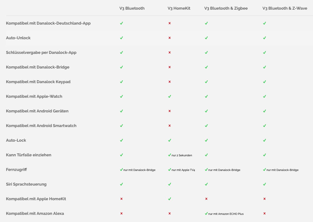

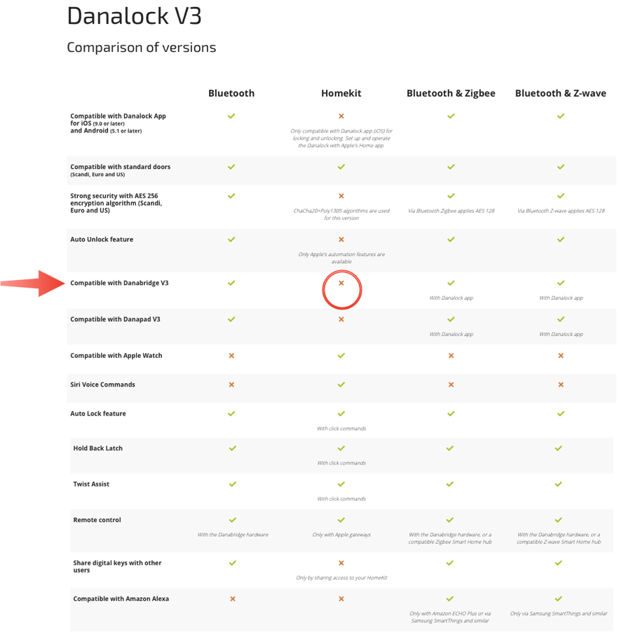

Alles anzeigenServus.
Das Danalock V3 HomeKit ist nicht kompatibel mit der Danabridge V3.
Zumindest laut den Angaben von Danalock.
https://smartlock.de/danalock_V3.html
Habe ich garnicht gesehen vorher, DANKE
