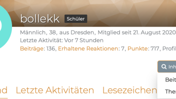

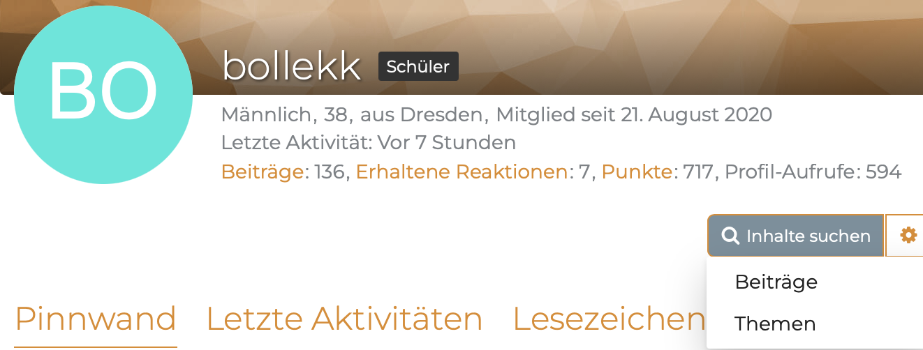

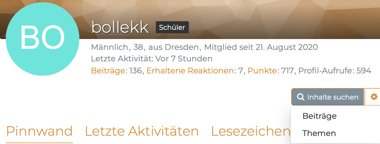

  • Und nochmals sorry für den eventuellen Doppelpost, aber ich finde meine eigene Frage zu dem Problem auch nicht mehr im Forum... kann man irgendwo nachsehen in welchem Thread man schonmal etwas gepostet hat?
    Auf deinem Profil, entweder nach Beiträgen oder Themen suchen. Deinen Beitrag habe ich daher nun wieder mit deinem alten Thema zusammengefügt, damit das wieder beisammen ist.
