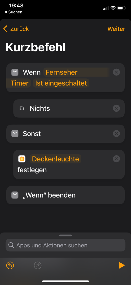

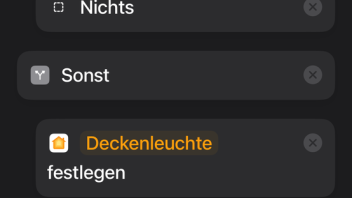

  • Ich würde einen 15 Minuten Timer durch deine Automation 3 "Duschen" starten lassen, angelegt durch dein Dummy-Plugin auf der Homebridge. Wenn jetzt nach 2 Minuten der Timer von Automation 1 und 2 ausgeht, dann soll erstmal geprüft werden ob der 15 Min. Timer noch an ist, falls ja, dann nichts ausschalten (weil ja noch geduscht wird), falls aus, dann Spiegellicht etc. ausschalten.
    Das Ganze geht dann aber nur mit Kurzbefehlen. Dazu in der Apple Home-App auf "Automation" > "Wenn ein Sensor was entdeckt" > deinen 2 Min. Timer auswählen > Wenn Timmer inaktiv > Bei der Geräte/Szenenauswahl ganz runter scrollen und auf "In Kurzbefehl konvertieren", dann so anlegen: (Timer entsprechend durch deinen 15 Min. Timer ersetzen und statt meiner "Deckenleuchte" eben Spiegellicht, Umwälzpumpe und 2 Min. Timer steuern)
