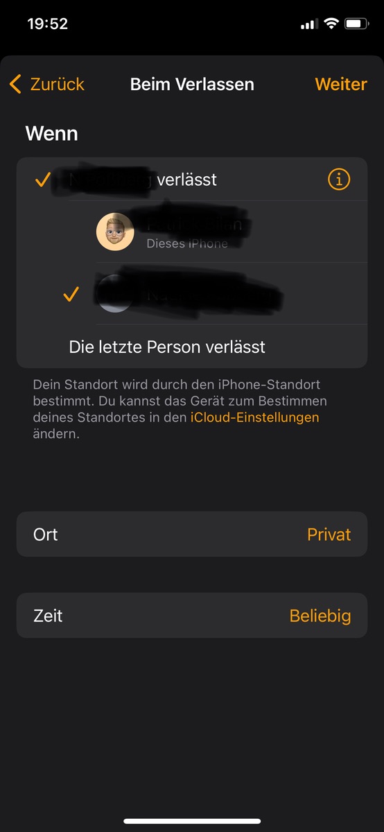

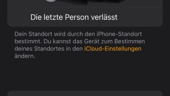

    Zusatzfrage: Wieso sollte das nicht gehen? Ich kann gezielt wählen, bei wem genau die Automation ausgelöst wird, wenn derjenige das Zuhause verlässt:

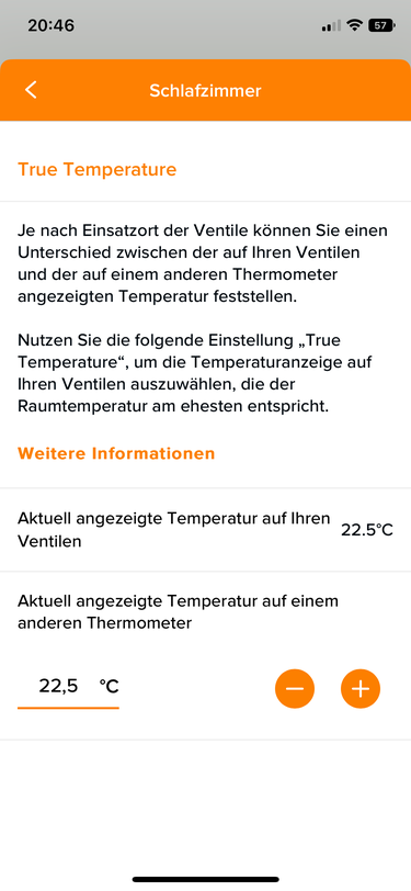

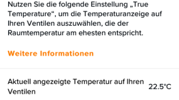

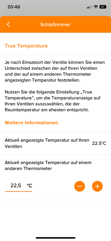

  • welcher Wert wird bei einem verwendeten Offsetwert in der Homeapp angezeigt?
    Hi,
    bei Netatmo gibt man keinen Offset Wert an, sondern gibt einen Referenzwert an. Das nennt sich dann „True Temperature“, siehe Bild.
    In der Home App erscheint derselbe Wert wie in der Netatmo App.
    Aber das mit dem Offset ist halt auch nicht optimal. Wie gesagt, bei mir schwankt der Offset Wert je nach Wetterlage, Außentemperatur und Sonnenschein zum Beispiel. Um einem externen Temperatursensor mit Hilfe von Offset nahe zu kommen, müsste ich den Offset laufend anpassen. Das finde ich nicht sehr smart.
