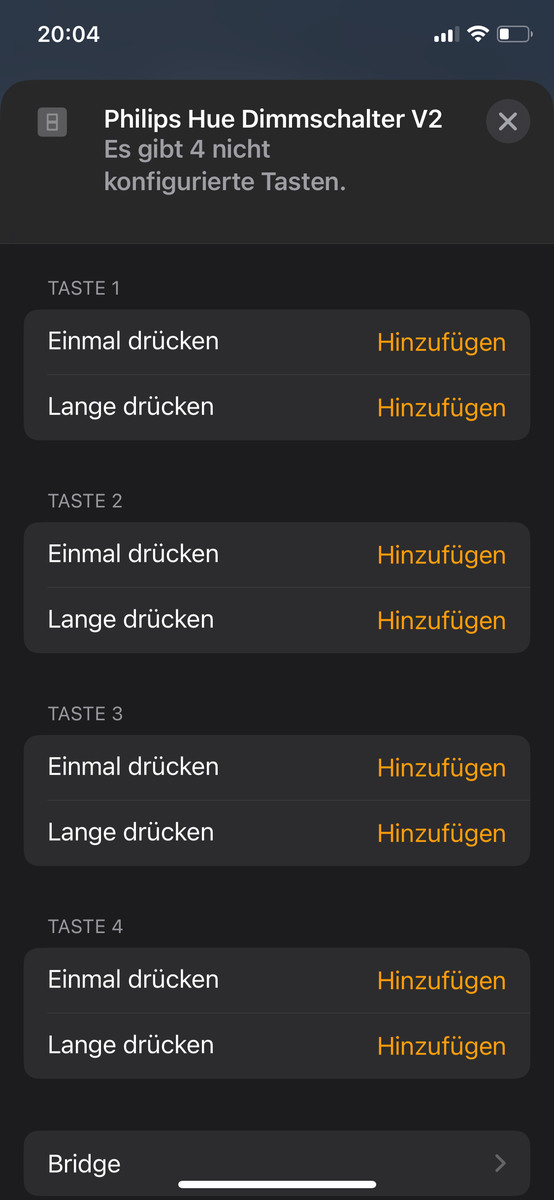

  • Ich besitze keine Hue Bridge (sondern deCONZ/Phoson), daher das nachfolgend geschriebene mit Vorsicht genießen.
    - bei mir in der Home-App können die vier Tasten vom Hue Dimmschalter entsprechend mit "kurzes" oder "langes" Drücken konfiguriert werden (siehe screenshot).
    - Prüfe mal in deiner Hue App, ob "langes drücken" der Taste nicht anderweitig bereits genutzt/belegt ist. Meines Wissens nach sieht die Eve- oder Home-App nicht, wenn die Taste schon z.B. in Hue App konfiguriert ist.
    - Teste den langen Tastendruck mit was einfachen, z.B. nur eine Lampe ausschalteen um die generelle Funktionsweise zu prüfen

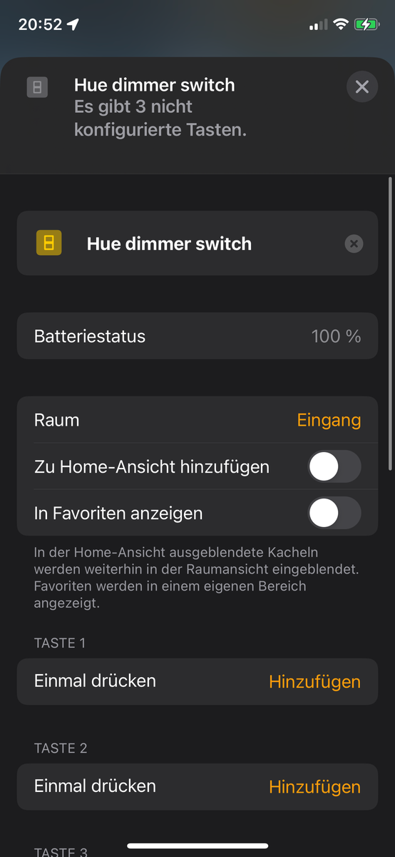

  • Guten Morgen,
    also bei meiner ersten Generation vom Hue Dimmer Switch lässt sich nur der einfache Tastendruck der 4 Tasten festlegen.
    Egal ob in Home oder in der Eve App
    Gut zu wissen, dass V2 das kann.
    Gruß, Daniel

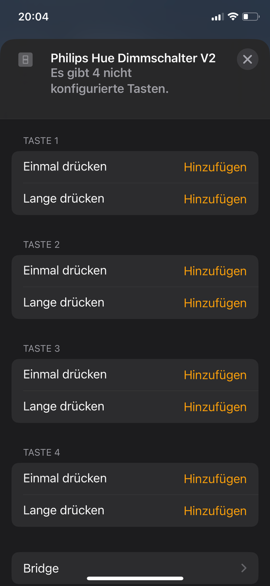

  • Hi zusammen,
    ein kurzes Update zu meinem Setup:
    2xHomepod mit Apple TV 4K und OS 16
    2x Hue Bridge Version 2 mit neuestem Softwarestand (1.53)
    mehrere Hue Dimmer Switch Version 2 auch neuester Softwarestand (2.45.2)
    "Halten" in der Hue App ist nicht aktiviert.
    Und hier ist es nicht so schön wie bei dir auswählbar:
    Patrick: kann es sein, dass du OS15 verwendest.
    Ich dachte mal vor einigen Monaten die Funktion in der Home App gesehen zu haben.
    In Eve ist sie da, funktioniert aber nicht.
