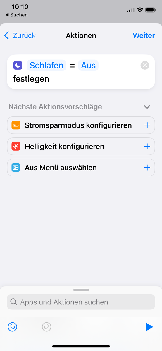

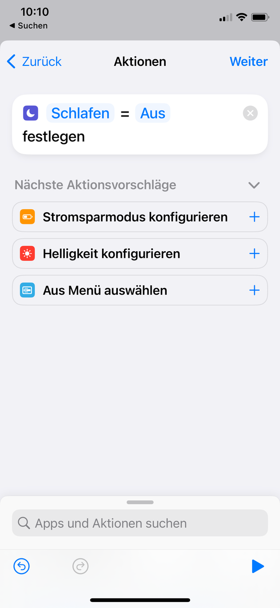

    Sicher? Ich kann den Fokus schon deaktivieren in einer pers. Automation:
  • Sicher? Ich kann den Fokus schon deaktivieren in einer pers. Automation:
    Ok. Dann lass es mich so ausdrücken: Patrick_ kann das, ich nicht :P. Alles, was mit Kurzbefehlen zu tun hat, ist für mich schlichtweg unverständlich.
