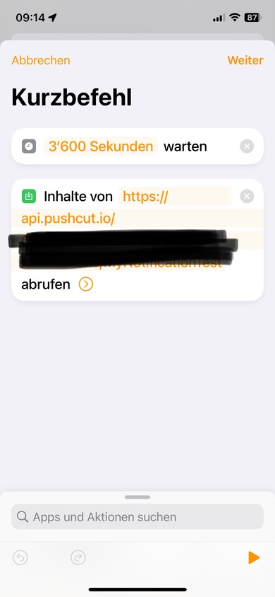

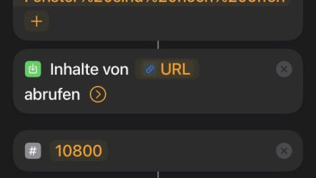

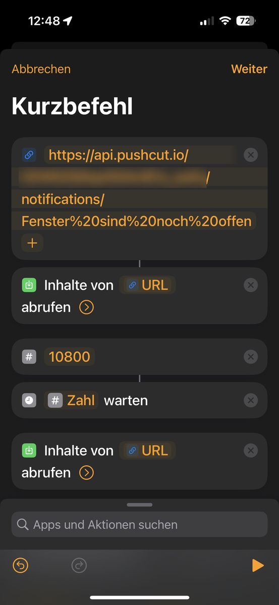

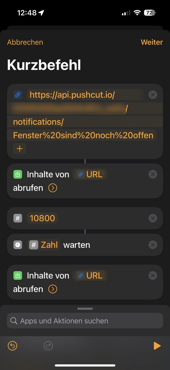

    wie vielen hier bekannt, waren bisher die Laufzeiten bei HomeKit Automationen auf maximal 10 Minuten begrenzt. Auf Grund des Architektur Updates wollte ich einfach mal schauen, ob sich da diesbezüglich etwas geändert hat. Und ja, das hat es, zumindest bei mir. Ich habe mich nach und nach weiter gewagt und selbst 3 Stunden funktionieren jetzt!
    Zum Testen habe ich eine einfache Automation verwendet:

    Habe jetzt eine der Automationen umprogrammiert, dass einfach "warten" mit 630 Sekunden drin ist... Und es funktioniert gut. Ich habe dann noch eine weitere Fake-Automation erstellt. Da bin ich bis jetzt bei 1200 Sekunden und auch die scheint zuverlässig zu funktionieren....
    Sorry, gestern hatte sich ein Tippfehler eingeschlichen. Ich meinte 1200 Sekunden (30 Minuten) und nicht 12000...

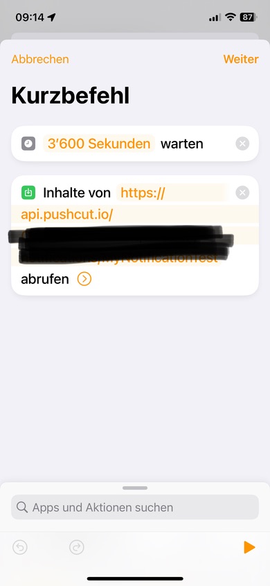

    Ich habe meine Fake-Automation gestern dann noch auf 3600 Sekunden, also 1 Stunde gestellt. Auch das scheint zu funktionieren. Die Push-Nachricht kam zwar nicht immer zuverlässig an, das liegt aber wohl daran, dass ich als Auslöser das Öffnen der Haustür genommen habe. Wird die Haustür zwischen dem ersten Öffnen und der Push-Nachricht erneut geöffnet (was ja bei einer Stunde durchaus vorkommt), verfällt die Nachricht. Aber immer dann, wenn niemand zwischen Auslöser und Nachricht den Auslöser erneut betätigt, funktioniert die Push-Nachricht einwandfrei.
