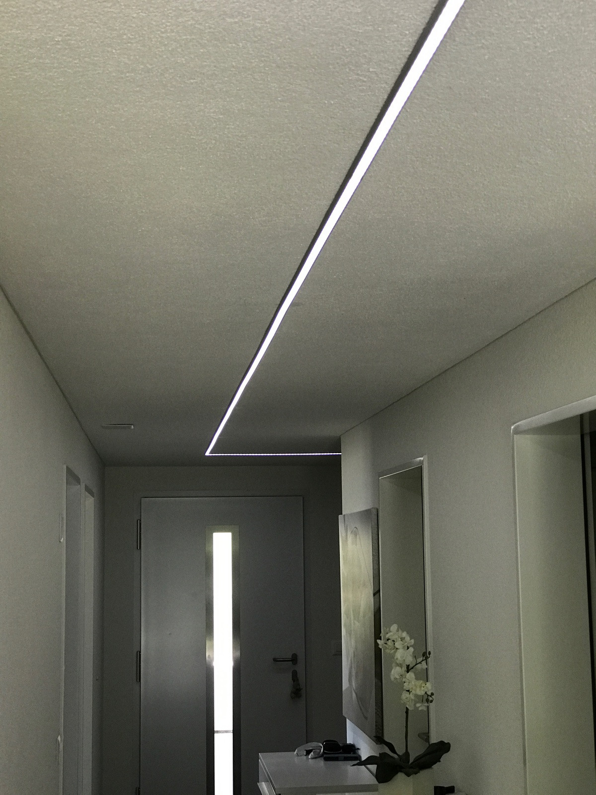

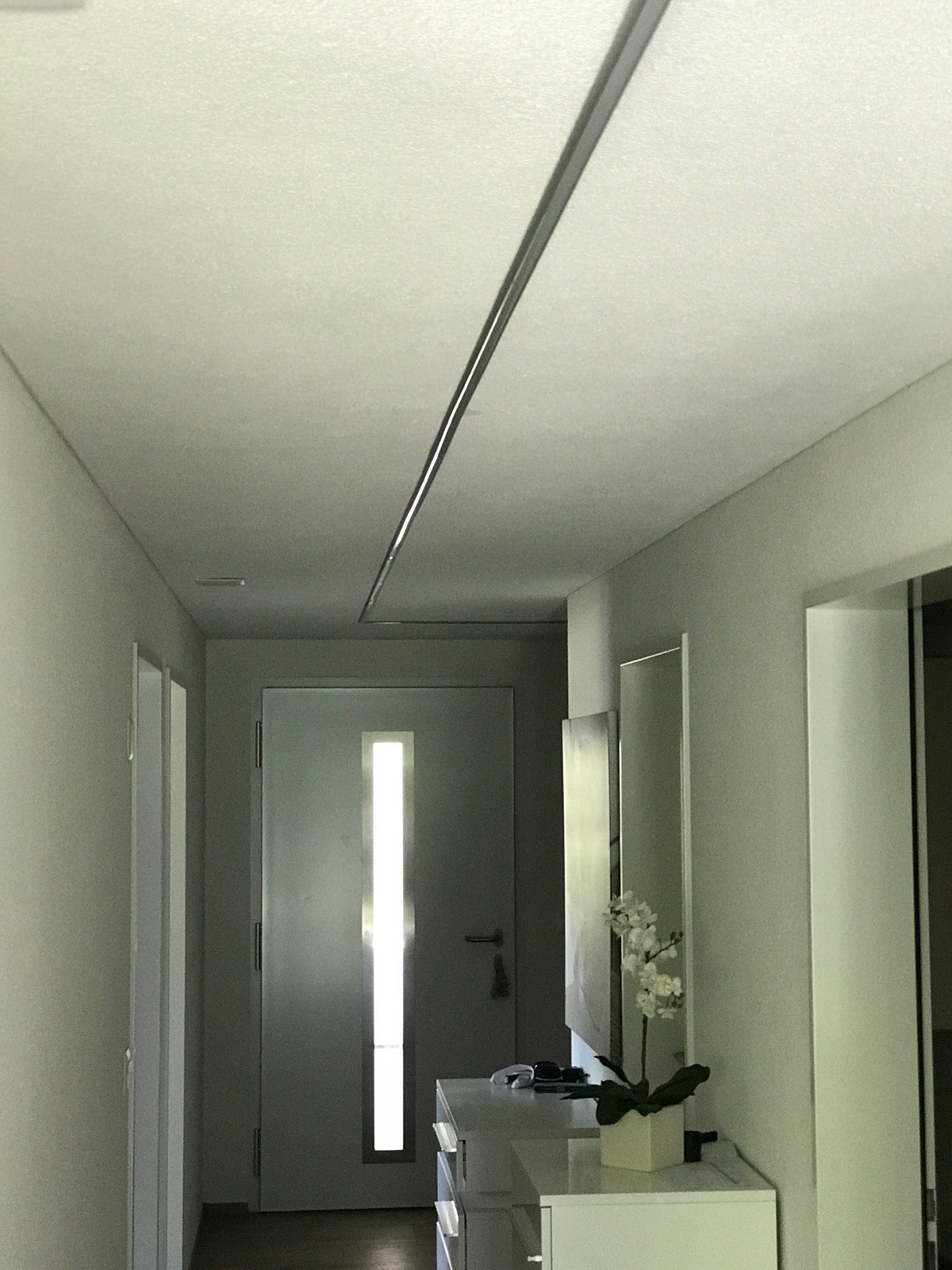

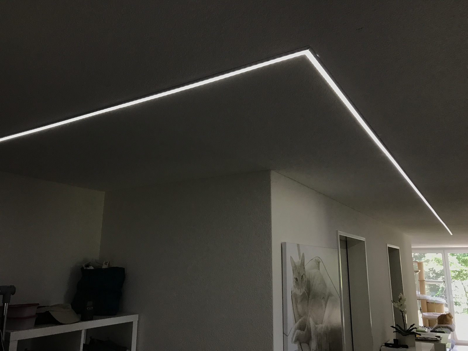

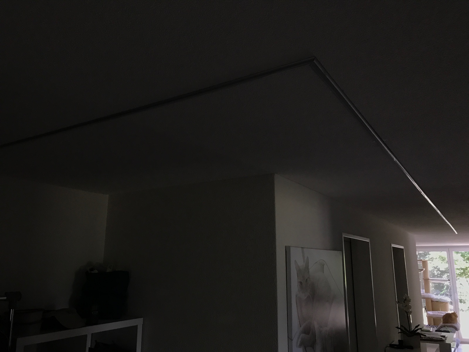

Mein allererstes Projekt:

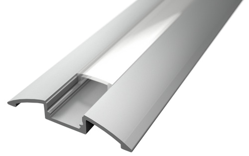

7.5m flaches Aluprofil (5mm hoch)
mit Milchglas-Diffusor im Flur durchgängig an die Decke montiert.
12V LED Stripe, einfarbig kaltweiss, darin montiert und angeschlossen.
Originale 3 Schaltstellen (Tasterschaltung) um einen smarten Schalter von Hue erweitert. Stromstossrelais durch shelly1 ersetzt und in HK eingebunden.
Wenn ich nach Hause komm, öffnet mein Nuki automatisch die Haustür, und der Türsensor schält das Flurlicht ein, das dann nach 4min wieder ausgeht. Manuell eingeschaltenes Licht geht nicht automatisch aus.
