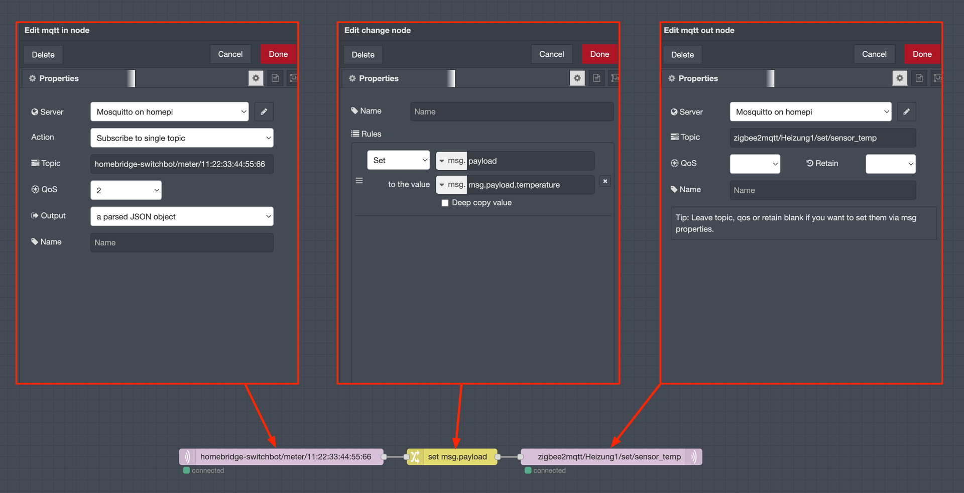

  • Ich brauch mal wieder einen Stubser in die richtige Richtung.
    Hier ist der Stupser. Node Red.
    Ich sag's gleich: ich werde über meinen Vorschlag in diesem Thread nicht weiter diskutieren. Und du auch nicht. Und auch sonst keiner. Das hier ist nämlich ein HomeKit-Forum und keins für Node Red, und die Moderatoren sehen es nicht gern, wenn wir hier Lösungen diskutieren, die mit HomeKit nix zu tun haben. Wobei sie meine volle Unterstützung haben.
    Ich stelle es jetzt trotzdem hier in diesen Thread, weil es vielleicht auch ein Stupser für andere ist, die sich mit MQTT beschäftigen.
    Wenn du Fragen hast, schreib mir eine persönliche Nachricht. Zurück zum Stupser:
    Weitere Infos auf YouTube mit dem Suchbegriff Node Red MQTT.
  • Danke sschuste für die Inspiration. Nur zu diesem Zweck scheint mir das etwas übertrieben; wäre wie der Versuch mit Atomraketen eine Ameise tätowieren zu wollen. Sorry - aber ich liebe diesen Spruch.
    Generell werde ich mir aber irgendwann mal NR als Docker zum Testen reinziehen, nur rein aus Interesse.
