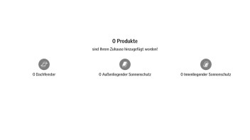

    ich habe einen Veluxe Active Gateway, über diese habe ich meine Veluxe Rollos und meine Sompfy Markise gesteuert.
    Aus irgendeinen Grund ich weiß nicht was ich gemacht habe funktioniert es nicht mehr.

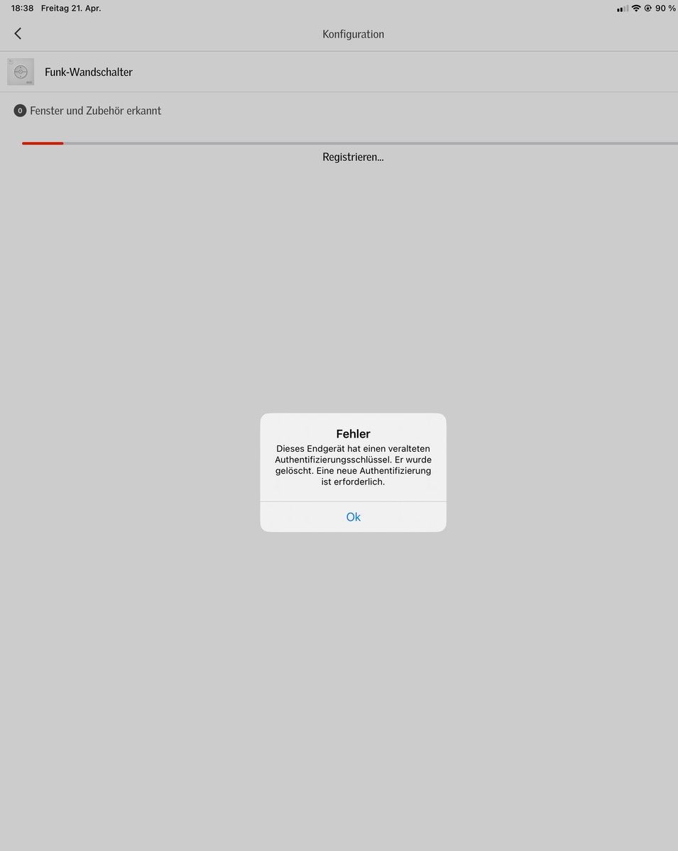

    Die App findet keiner meine Rollos /. Markise in der Veluxe App erhalten ich folgende Meldung "
    Dieses Endgerät hat einen veralteten Authentifizierungsschlüssel. Er wurde gelöscht. Eine neue Authentifizierung ist erforderlich."
    Hat jemand eine Idee?

    Spontan fällt mir dazu nur der kompetente VELUX Support ein oder versuche die Löden neu anzulernen.

    Muss ich die Rollos resetten für das anlernen ?

  • Normalerweise werden die über die Io FB angelernt.
    Füge die Rollos doch einfach über die App erneut hinzu.

    ausserdem gibt es in der Velux App direkt sehr gute Hilfestellung zum Anlernen.

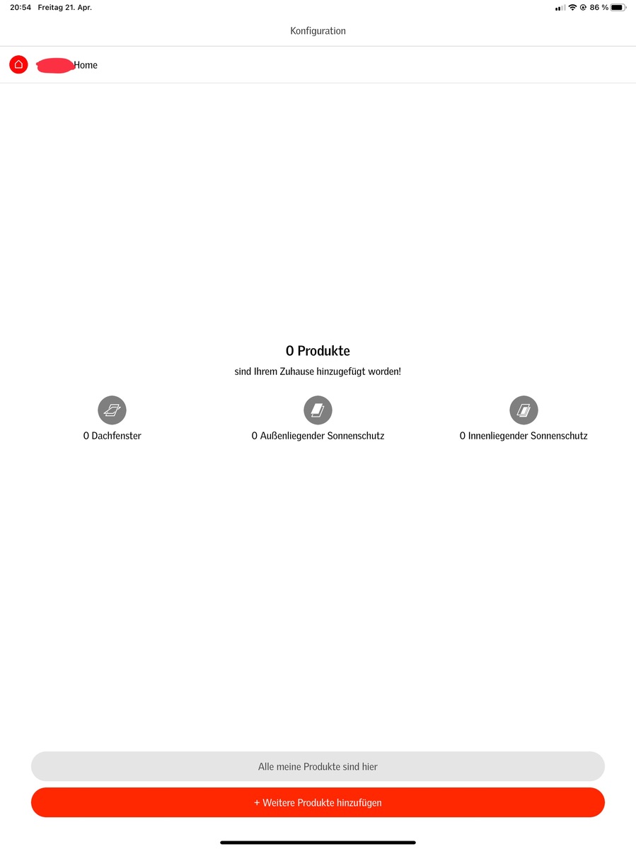

  • Mittlerweile klappt es mit meinen Velux Rollos, nach dem reset wurde die Rollos direkt von Veluxe Active Gateway und die App erkannt.
    Nur meine Markise „Lewens“ wird immer noch nicht erkannt. 😕
    Hat jemand eine Idee was ich probieren könnte 😞
  • Kannst du sagen welchen Motor und welche Fernbedienung deine Somfy Markise genau hat?
    Beim IO Protokoll ist es doch eigentlich so, dass du nur Set drücken musst, dann wäre die Markise im andern-Modus und dann suchst du via App das Gerät.
