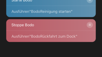

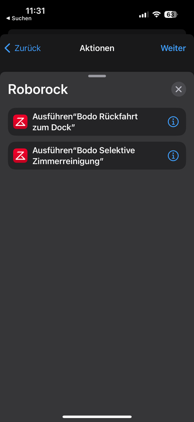

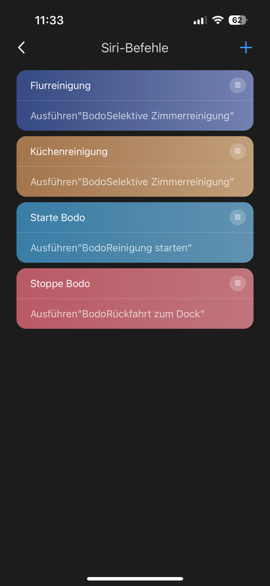

  • Hm, kann ich leider nicht weiterhelfen. Bei den Beiträgen und Videos die ich dazu per Google gefunden hab waren auch alle Siri Befehle in der Kurzbefehle App vorhanden. Evtl. in der Roborock App oben rechts mal übers Plus ein neuen erstellen und schauen ob der dann in der Kurzbefehle App landet?
  • Es müsste gehen, wenn man den Kurzbefehl auf der Roborock App heraus anlegt und dann in der App Kurzbefehle weiter bearbeitet.
    Ob dann aber eine persönliche Automation möglich ist weiß ich nicht. Ich nutze die App auch nicht….
  • Neu anlegen bringt leider auch kein Erfolg ….
    Weiter bearbeitet … ok da schaue ich mal
