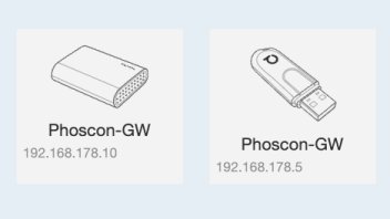

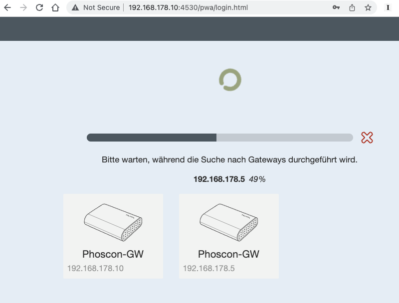

    • Das Phoscon GW zeigt mir auf dem Raspy 4 nun zwei Gateways an. Den Conbee mit der festen IP des Raspy 3 und ein neues unbekanntes auf der festen IP des Raspy 4. Wie bekomme ich den Conbee Stick nun auf den Raspy 4? Wieso hat der Conbee Stick weiterhin die alte IP des Raspy 3?

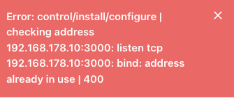

    • AdGuard lässt sich nicht installieren, da das Setup einen Fehler 400 anzeigt. Dabei hat der Raspy 4 eine ganz andere IP Adresse als der Raspy 3. Was mache ich denn hier falsch?
    Auf dem Stick läuft nichts als die Firmware, die rührst du aber bei einem frischen Install nicht an. Der Conbee Stick selbst hat auch keine eigene IP. Er hat die IP des Pi's.
    Also hat hier lediglich die Phoscon-Weboberfläche (die über deCONZ auf dem neuen Pi generiert wird) zwei Gateways.
    Das ist in der Regel ein Anzeigefehler und liegt meist am Browser-Cache. Browser Cache löschen oder einfach erstmal ignorieren. Teilweise verschwindet das alte Gateway von alleine.
    Dran denken erstmal hb-config zu updaten bevor adGuard Home installiert wird:

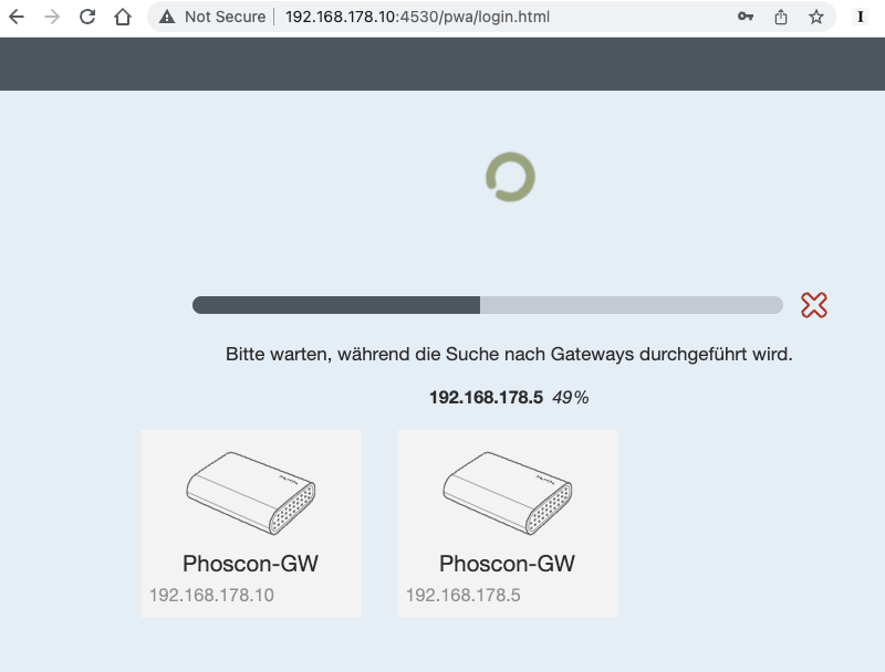

    Danke für die Info, dass auf dem Stick nur die Firmware aber keine Settings gespeichert sind. Das ist schon mal gut zu wissen. Cache wurde bereits mehrfach gelöscht. Unterschiedliche Browser, Inkognito Fenster ... Hilft alles nichts.
    Allerdings lässt sich das Gateway mit der richtigen IP nicht konfigurieren. Bei der Suche nach Gateways sucht Phoscon auch auf der falschen IP:
    https://github.com/homebridge/…w-To-Install-AdGuard-Home
    Genau so hatte ich es gemacht. Funktioniert aber nicht, da ich immer den besagten Fehler erhalte. Auch in einem neuen Inkognito Fenster.

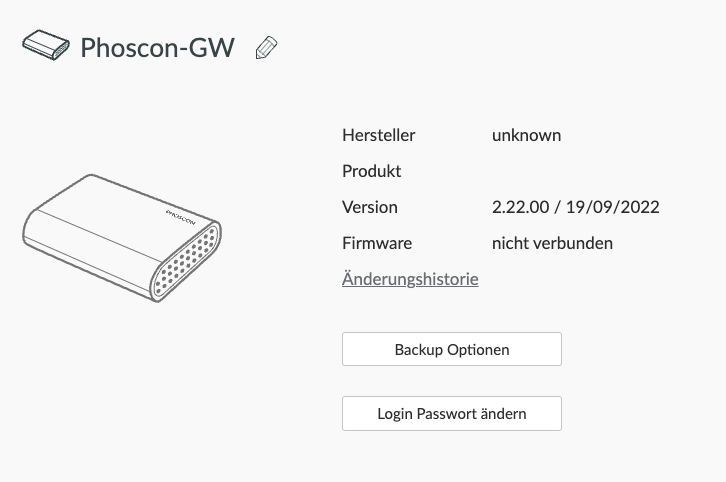

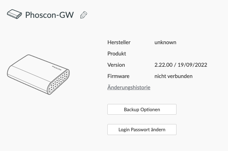

  • Versuche ich den auf der richtigen IP gefundenen Conbee II Stick, welcher als solcher gar nicht erkannt wird einzurichten, erhalte ich in Homebridge diese Fehlermeldung:
    [deCONZ] warning: 192.168.178.10:4530: not a deCONZ gateway - retrying in 60s
    In der Phoscon App sieht es auch nicht besser aus:
  • Es gibt ein Bug in der aktuellsten Version von Debian, welcher dazu führt dass der Conbee nicht mehr erkannt wird. Wenn du also firsch installiert und "sudo apt-get update" etc. durchgeführt hast, dann bist du evtl. betroffen. Alles weitere: https://github.com/dresden-ele…z-rest-plugin/issues/6937
    Gibt es dafür eine Lösung? Wird der Stick nicht als USB Device erkannt und würde dieser Terminalbefehl das Problem beheben?
    deCONZ --dev=/dev/ttyACM0
