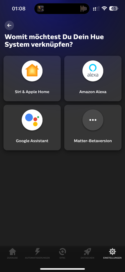

    Ich habe meine Philips Hue Bridge auf die Matter Betaversion upgedatet und habe dann den Kopplungscode in Home eingefügt. Die Hue Matter Bridge wird auch unter Steuerzentralen & Bridge angezeigt. Gehe ich dort in die Bridge werden mir 33 Geräte angezeigt, aber Keins der Geräte antwortet. Über die Hue-App und über iConnect kann ich alle Geräte steuern über Home und Eve nicht.
    Kann mir jemand helfen? Was habe ich falsch gemacht?
    Gruß Mike

  • Das System läuft bei mir Parallel, HomeKit Version und die Matter Version, für die Matter Version habe ich Extra ein Raum erstellt und bis jetzt läuft es ziemlich Gut.
    Man kann die HomeKit Variante unter Hue.app -> Smart Home -> Oben Rechts auf das Plus klicken und schon bekommst du alles wieder angeboten..
    Manchmal hilft, ein Neustart der Bridge von Hue.
  • Tip: bereinige die bridge also nicht Werkeinstellung! hier werden aber Routinen gelöscht.
    Hue App / Einstellungen / Bridge Einstellungen / Bereinigen.
    Problem war danach gelöst.
