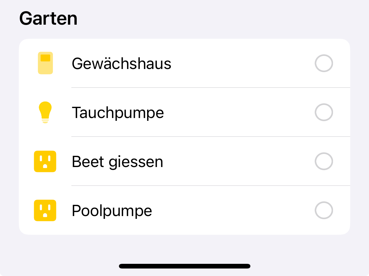

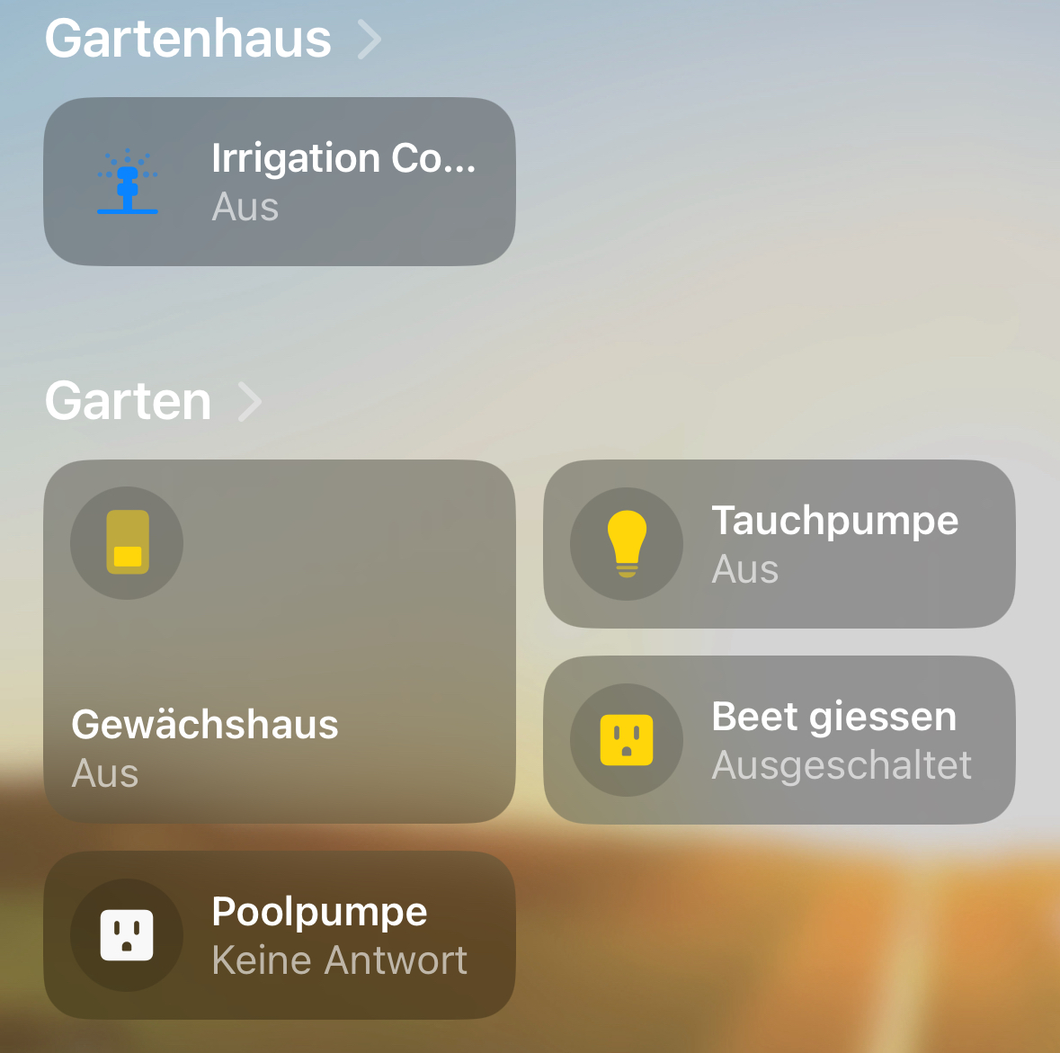

    Ich habe in einem Wassertank eine Tauchdruckpumpe von Garden und via Garden Steckdose im Homekit integriert.
    Ausserdem habe ich eine 6-fach Wasserverteiler via Irrigation Control eingebunden.
    Ich möchte, dass ich im Apple Home ein "Knopf" wie eine Szene habe, damit ich die Pumpe und das Ventil einschalten kann. (Rasensprenger)

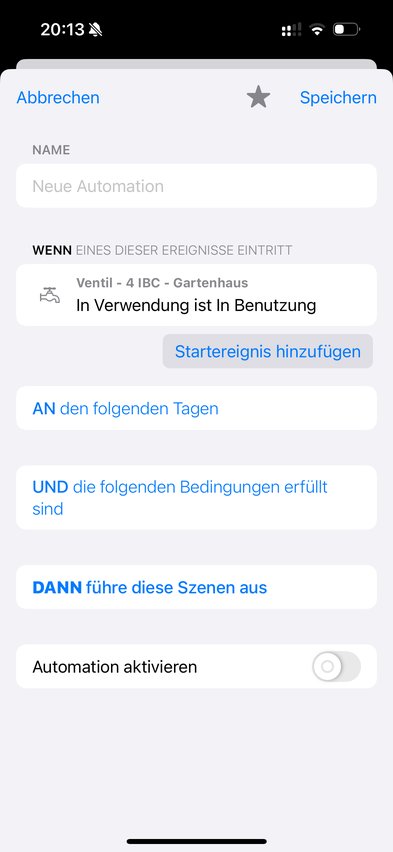

  • Was ist mit einer Automation „Wenn Ventil ein, dann auch Steckdose ein“ und „wenn ventil aus, dann auch Steckdose wieder aus“? Oder halt andersrum, ausgelöst durch das Einschalten der Steckdose dann auch Ventil?
  • … und mit eingebautem Kurzbefehl in der Automation „warten 120sek“ dann Steckdose/Ventil aus…

  • Die Automation startet, sobald du manuell das Ventil in der Home App anschaltest. Dann wird auch gleichzeitig die Steckdose eingeschaltet. Wenn du das Ventil wieder manuell ausschaltest oder der beim Ventil hinterlegte "Deaktivierung nach X Minuten" abgelaufen ist geht auch die Steckdose der Pumpe wieder aus.
  • Doch, ganz einfach indem du eine Szene erstellst und diese verwendest.
    Zeils funktionieren auch Mischprogrammierungen - Sprich Auslöser und Bedingungen im Controller erstellen und dann die Automation in Home weiterbearbeiten
