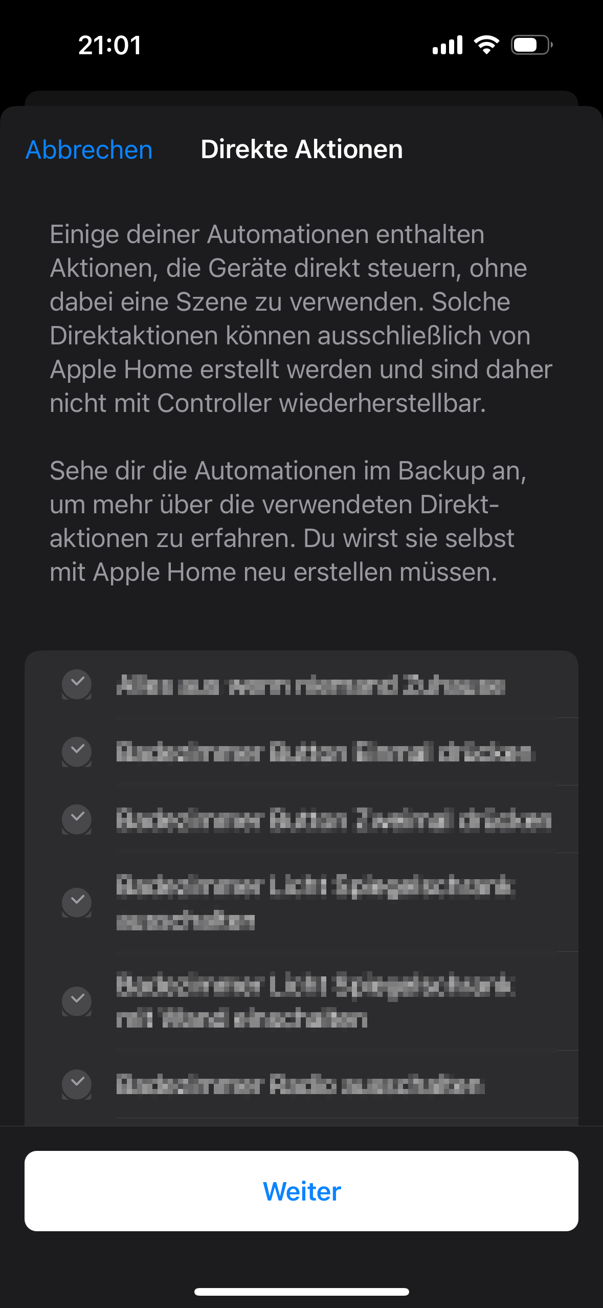

  • Danke für den Tipp, ich wollte es jetzt mal durchspielen, aber leider scheint das ziemlich unbrauchbar zu sein.
    Es kommt die Meldung, dass beim Wiederherstellen keine "Direkten Aktionen" wiederhergestellt werden können (also Aktionen die etwas direkt auslösen und keine Szene). Bei mir sind geschätzt 90% der Aktionen solche direkten Aktionen und deshalb erscheint da eine Liste mit rund 50 Einträgen, die ich dann halt manuell wiederherstellen soll... Also leider ziemlich nutzlos :(
    Hat jemand einen anderen Vorschlag?
  • Viel Arbeit, aber ..
    In alle bestehenden Automationen zusätzlich eine Wifi Lampe o.ä. einbinden, die nach "Verlust" eines Hubs in Apple Home bestehen bleibt.
    Dann bleiben zwar alle Automationen erhalten, allerdings gehen in diesen die Aqara Zigbee Geräte verloren.
    Die kann man aber schneller Nachpflegen, als komplett neu aufsetzen zu müssen.
    Ich nutze viele Automationen mit Kurzbefehlen, die leider nicht mit Controller for HomeKit o.ä. gesichert werden können (ist von Apple so gewollt). Hub weg - Automationen mit Geräten dieses Hubs weg!
