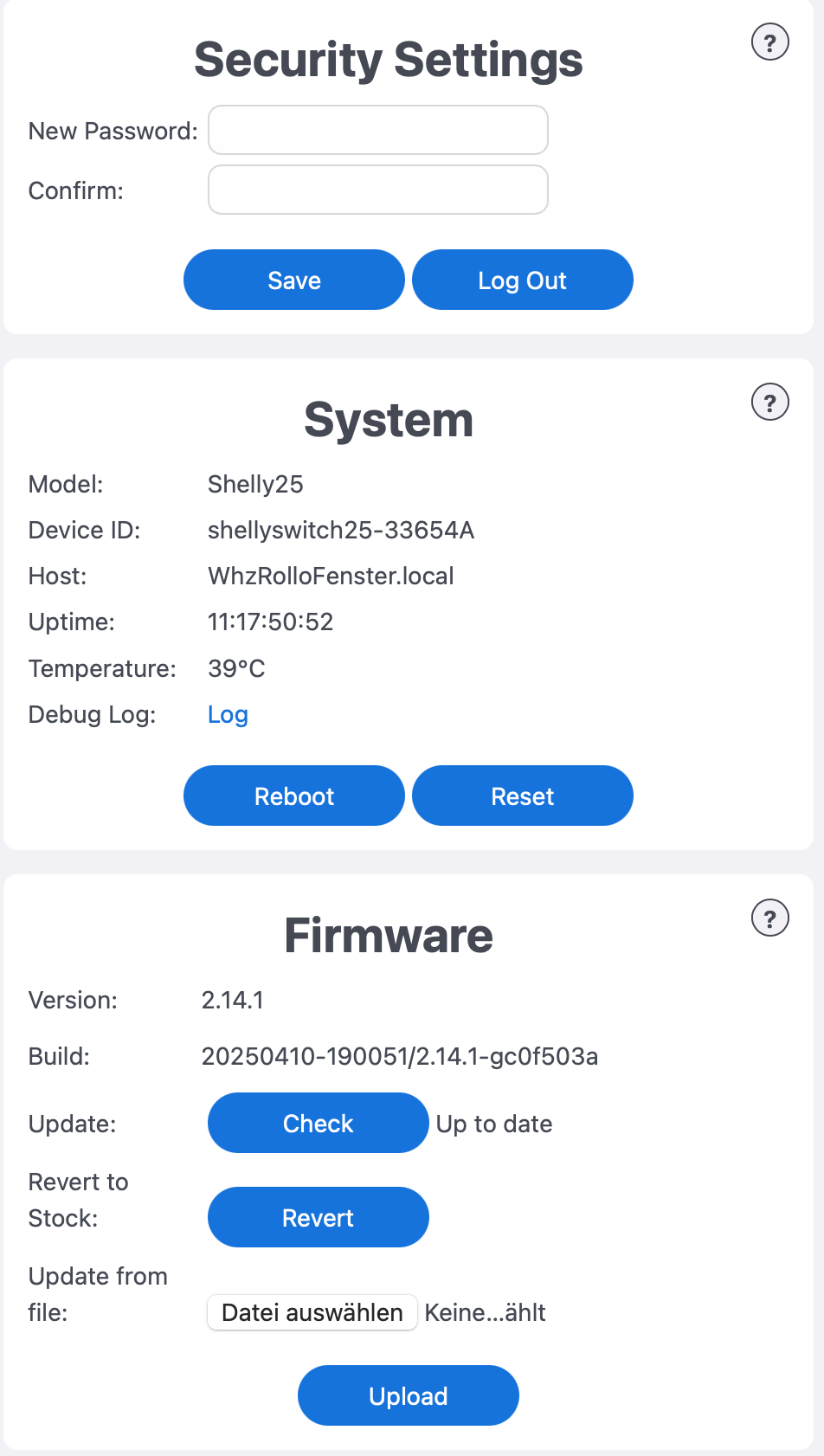

  • Guten Abend, ich muss das Problem noch mal aufgreifen. Bei 2,5er Shellys ist das gleiche Problem. Firmware ist 2.14.1
    Hat jemand eine Lösung?
    Danke euch!
  • Mmh,
    ich würde in so einem Fall zur Original-Firmware wechseln:
    Dann unter dem Shelly Web-Interface die neueste Firmware aufspielen (wenn nicht schon aktuell).
    Nach Neustart unter dem User-Interface die Shelly Homekit-Firmware 2.14.1 Link s.o. als gepackte Zip-Datei unter Update einspielen.
