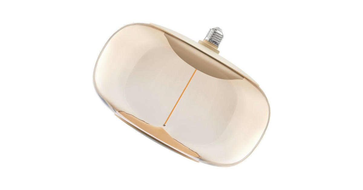

    Ich habe alle Glühbirnen in der Wohnung mit Smart Glühbirnen ersetzt. Entweder sind diese matter fähig und lassen sich direkt in HomeKit einbinden, oder ich bastele eben etwas mit Homebridge zurecht!
    Jetzt gibt es aber wunderschöne Lampen von Osram im Vintage Design, leider ohne jegliche Smart Kompatibilität.
    Diese würde ich gerne mit Matter nachrüsten, da das Design recht einzigartig ist, wie z.B. der Kollege:
    Ledvance LED-LEUCHTMITTEL E27 2.5 W 120 lm jetzt nur online ➤ XXXLutz.de
