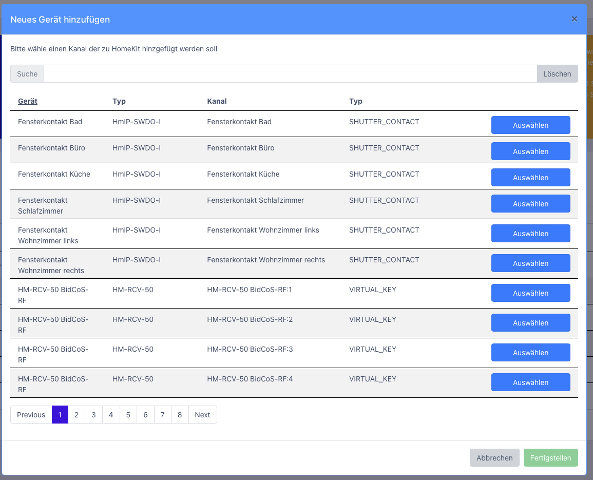

    Dann habe ich in der piVCCU die Zusatzsoftware "HAP-HomeMatic" installiert. Damit hab ich es wenigstens hinbekommen, dass ich die Thermostate in HomeKit habe. Aber wenn ich einen Fensterkontakt unter Geräte (in HAP-HomeMatic) hinzufügen möchte, dann erscheint dieser einfach nicht und wenn ich dann wieder auf Neu klicke, kann ich ihn wieder hinzufügen (was dann auch nicht geht).

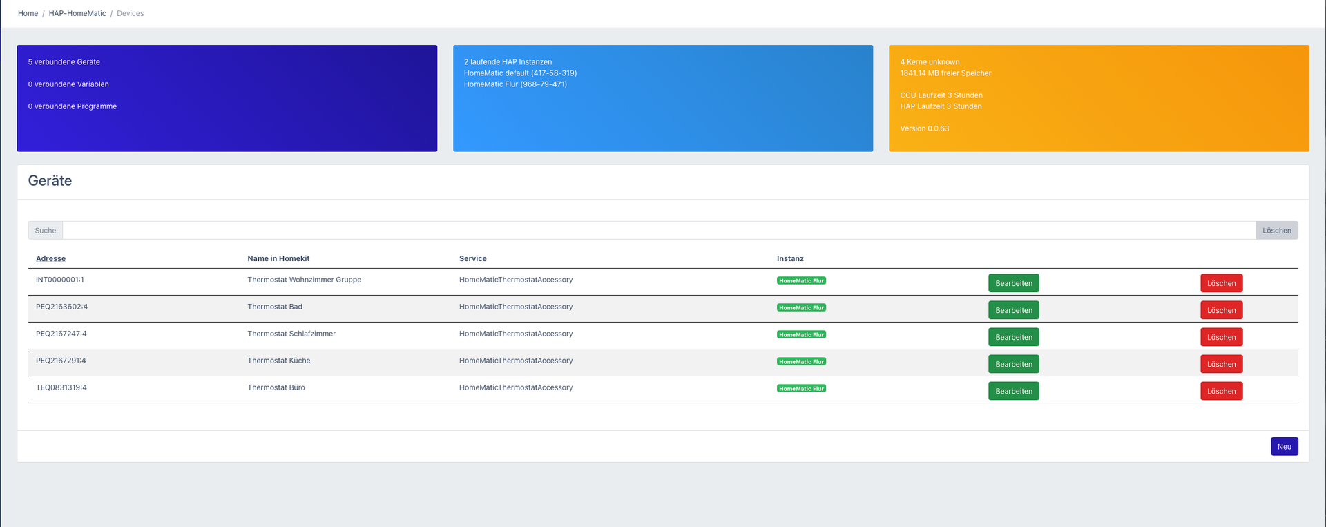

    Ich habe bei HAP Homematic eine Instanz Flur angelegt und dort meine Thermostate eingefügt. Die werden dann auch in Apple Homekit angezeigt.

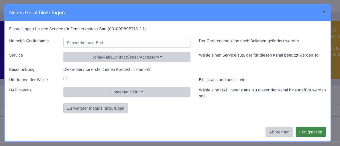

    Bei den Fensterkontakten ist das Problem, dass ich die, genau so wie die Thermostate, hinzufügen will, aber die dann einfach nicht auftauchen. Ich klicke auf "Fertigstellen", dann steht da "Gerät wird angelegt", das Fenster verschwindet und es sieht aus wie vorher (nur die Thermostate sind in der Übersicht, kein Fensterkontakt).
