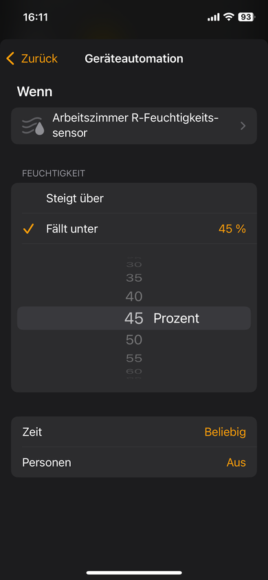

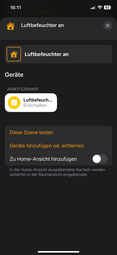

  • Habe noch Screenshots angehangen. Einmal Homkit und einmal Eve.
  • Die Automationen sind ok so.
