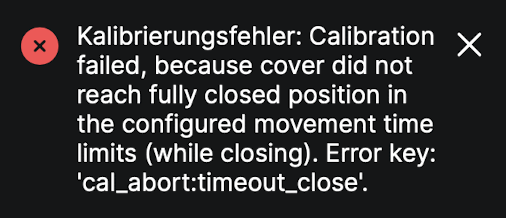

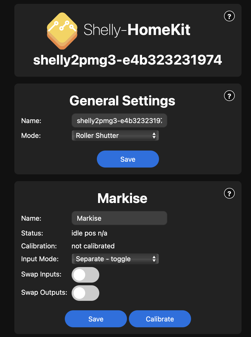

  • Hat soweit ganz gut geklappt. nur beim Kalibrieren melden die App noch einen Fehler beim reinfahren der Markiese. Hier müsste ich wohl einen manuellen Wert setzten. Nur welchen Wert und wo?
  • Bei mir steht dort jeweils eine 60. Wenn die Markise wieder zum Anschlag reingefahren ist, dann summt der Motor noch ca. 10 Sekunden.
    Müsste ich hier dann den unteren Wert auf 50 ändern, oder wie ist das zu verstehen?
