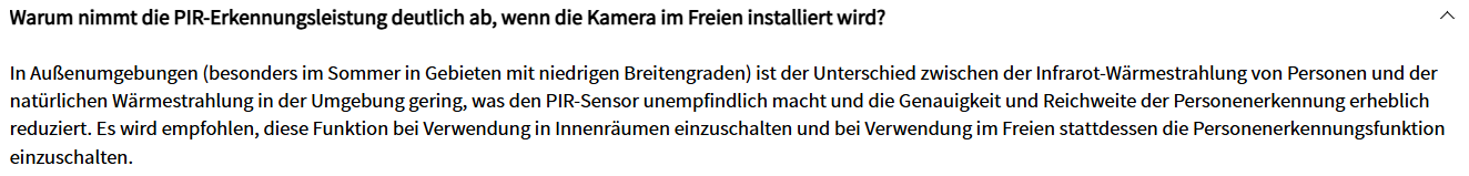

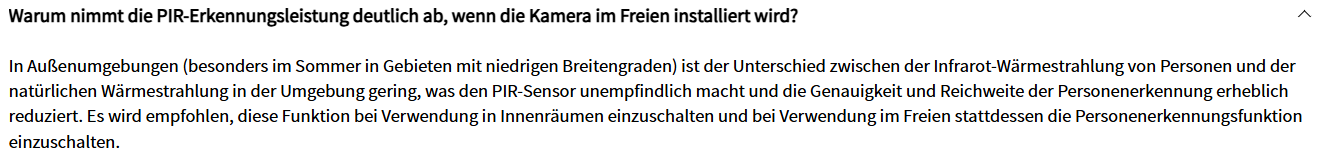

  • In der G5 ist ein PIR Sensor verbaut. Der reagiert auf Wärmestrahlung. Das könnte bei wärmeren Temperaturen durchaus zu falschen Signalen führen. Steht auch so in den FAQ
  • Danke für die Info! Das macht Sinn! Es ist zwar keine Bewegung, aber eine Änderung im IR-Sensor, das löst die Lampe wieder aus. KI / Personenerkennung ist aus.
