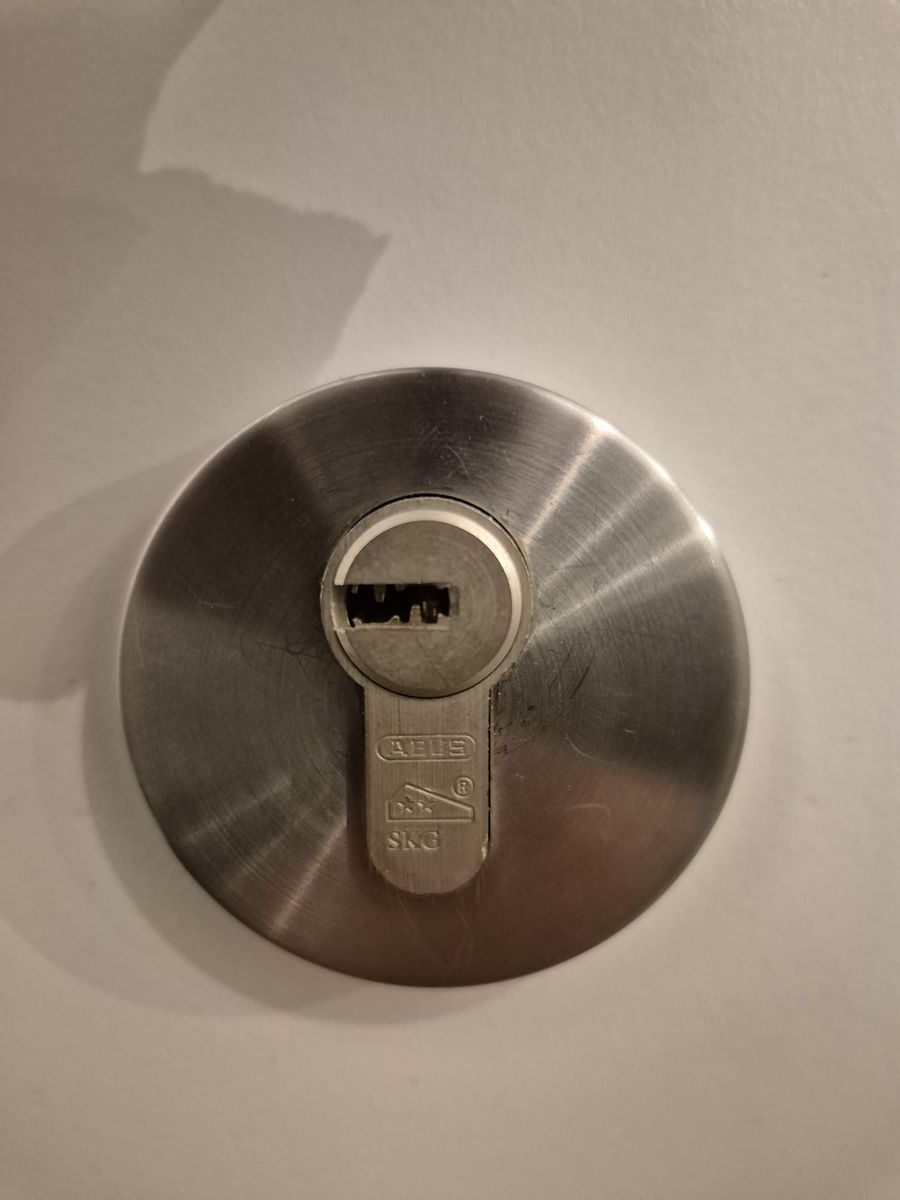

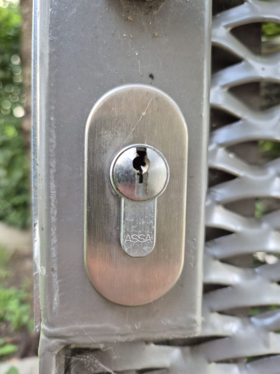

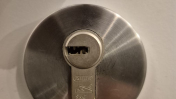

  • Ich habe hier einen "normalen" Schließzylinder von ASSA Abloy. Allerdings würde ich mir gerne einen Abus EC550 Zylinder kaufen. Grund dafür ist, dass ich mehrere Zylinder gleichschließend benötige. Dieser Zylinder von ABUS ist allerdings etwas speziell. Man muss den Schlüssel um 90 Grad versetzt einführen.
    Was ist Eure Erfahrung. Gibt das Probleme mit dem NUKI Pro und dem ABUS Zylinder?
    Anbei sind auch zwei Fotos.

    Dem Nuki 5 Pro ist es egal, ob der Zylinder um 90 Grad gedreht ist. Das passt also. Aber, da ich die Abus-Zylinder nicht kenne: Die Schlüssel sollten halt nicht zu „exotisch“ sein, was Form und Größe angeht. „Normal“ halt, sonst muss die Flex ran. ;)
