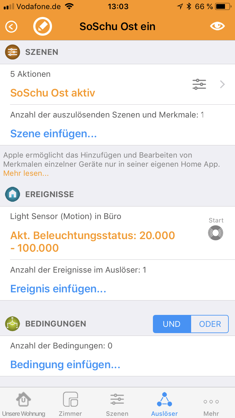

Ok, anders. Alle halbe Stunde wird die Helligkeit abgefragt und danach die Entscheidung getroffen, ob der Rolladen für die nächste halbe Stunde herunterfahren ist oder nicht.
Nein, es wird die Entscheidung getroffen, ob der Rolladen herunterfährt oder nicht. Es gibt keine Zeitbegrenzung. Lediglich die Abfrage wird alle 30 Minuten wiederholt. Wenn die Rolladen unten sind und eine erneute Abfrage durchgeführt wird, passiert nix, soll auch nicht.
Das heißt, wenn -angenommen- die Helligkeit nur in dieser einen Minute, wegen einer Wolke, nicht ausreichend hoch ist, dafür dann für die nächsten 29 Minuten die Sonne reinbrennt. Wo ist da der Nutzen?
Ja, es gibt eine Lücke, maximal 29 Minuten.
Oder hast Du auch eine „Rolladen hoch“ -Automation programmiert?
Ja, hab ich. Die Rolladen werden zu einer bestimmten Uhrzeit wieder hochgefahren, für die Ostseite um 12.00 Uhr.
Das eigentliche Problem ist aber nicht der Auslöser (Zeit) sondern die Bedingung. Die Rolladen fahren auch runter, wenn der Lux-Wert eigentlich nicht überschritten wird.
