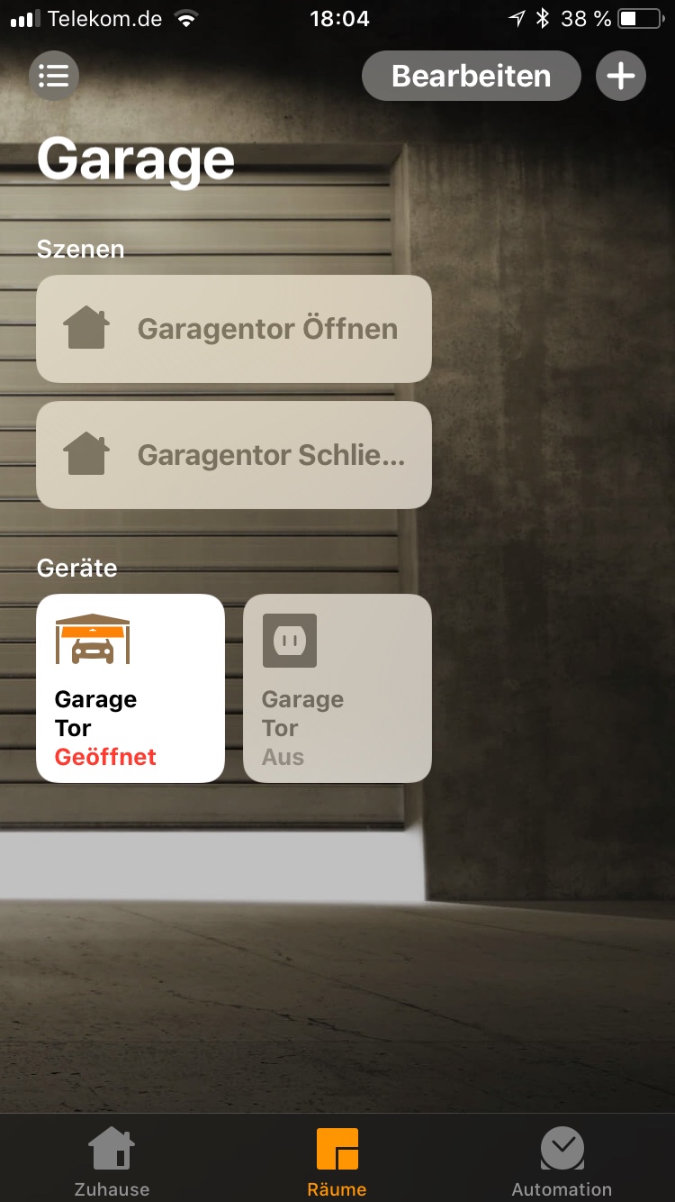

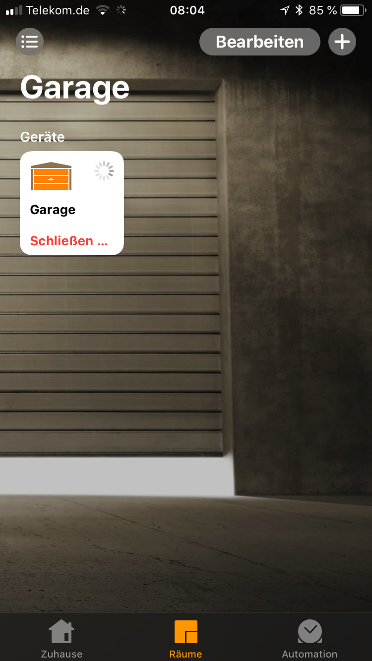

  • Hi, ich habe mein Garagentor mit einer HomeKit Steckdose und einem Door Sensor Homekitfähig gemacht. Außerdem habe ich auf einem Raspberry Pi HomeBridge laufen. Gibt es ein Plugin um die Steckdose mit einem virtuellen Schalter zu schalten oder nur über das Garagentor Icon? Mir gefällt das Icon der Steckdose nicht (siehe Bild) und ich hab’s gern perfekt gelöst. Über Anregungen und oder Problemlösungen würde ich mich freuen.

  • Dann hast du aber kein Garagentorsymbol in Home?
    Das stimmt, ist für mich aber nicht so relevant, da ich es über AppleWatch/Siri steuern möchte.
