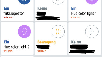

  • Ok Presence ist nun bei mir vollkommen im Arsch. Egal was ich für einen typ angebe ob „motions“ oder „occupancy sensor“
    Ich bekomme keine mehr angezeigt, weder in eve noch in der Home app
    Nachtrag--------------------
    Presence ist in der Config ein bisschen verrutscht darum wurde mir nichts mehr angezeigt.
    DOCH
    dieser fehler bleibt mir erhalten und häuft sich mit all meinen Sensoren in meiner log an
    Einmal editiert, zuletzt von FettesB ()
  • Dann ist deine example-config.json leider falsch. ?
  • Aber mein fehler bleibt trozdem in der Log
  • Lösch mal den Accessoires Ordner
  • Das liegt darsn weil er denkt 'motions' ist ein benutzer den er suchen soll, accessories löschen und neustarten
    Habe den inhalt des Ordners Gelöscht und dann "sudo reboot" gemacht.
    leider keine besserung

    Vorher die hb instanz gestoppt vorm löschen? Manchmal überschneidet sich das und nach dem löschen wird gleich ne neue cachedAccessories Datei erstellt, brsuchst auch nix rebooten, hb instant stoppen, accessories löschen und neustarten
    Dennis_BE
    Ja kann ich später einbauen
  • Diesen Post auch gesehen SeydX 8o
  • Du meinst Dauerhaft Stumm?
  • Habe nun die Hombridge gestoppt, den ordner geleer dann die Hombridge wieder gestartet.
    In der Eve app sieht auch alles gut aus.
    doch in der log häufen sich die einträge zu meine Motion Sensoren
