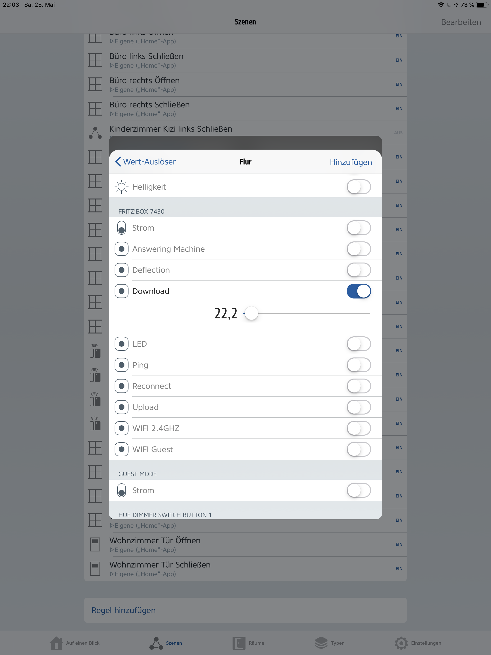

    Das Plugin ermöglicht die Steuerung der AVM FritzBox, FritzFon, Repeater, Fritz!DECT Stecker, Thermostate und HAN-FUN Sensoren . Zu einem Späteren Zeitpunkt werden ggf. noch die AVM SmartHome Geräte unterstützt. Das Plugin soll eine All in One Lösung darstellen. Ich habe versucht wirklich so gut es geht alles aus der Box rauszuholen! Hier ein rieeeeesen Dank an Nastra meinem netten lieben Beta Tester und Ideenschmiede :D
    Welche Funktionen werden für die FritzBox unterstützt?
    • Smarthome Geräte: Mit dem Plugin ist es möglich Smarthome Geräte wie z.B. DECT 200 Schalter, DECT 301 Thermostate, HAN-FUN Kontaktsensoren etc. in HomeKit einzubinden. Aktuell werden Steckdosen/Schalter, Sensoren und Thermostate unterstützt.

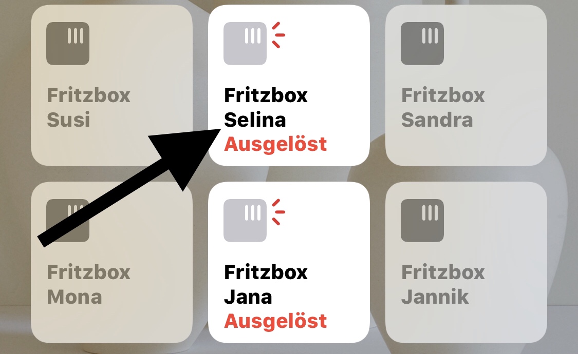

    • Callmonitor: Eingehende und Ausgehende Anrufe werden über zwei separate Kontaktsensoren angezeigt, welche nicht nur einfach bei einem Eingehenden/Ausgehenden Anruf triggern, nein, auch liefern sie Informationen zum Anrufer (in Verbindung mit Telefonbuch und Telegram welche auch vom Plugin nativ unterstützt wird, können sogar Push Benachrichtigungen gesendet werden inkl. Nummer und Name, Beispiele im Anhang). Auch wird via EVE hierzu ein History erstellt welches via Elgato EVE App ersichtlich ist.
    • Presence: Anwesenheitserkennung via WLAN als Bewegungssensoren. An und Abwesenheit wird innerhalb von wenigen Sekunden vom Plugin erkannt, nicht wie bei People wo die Abwesenheit teilweise erst nach 10 min registriert wird (Auch hier kann mittels nativer Telegram Unterstützung Push Benachrichtigung verschickt werden bei Ankunft oder wenn keiner zu Hause ist)
    • Wlan: Es werden ALLE vom Router angebotenen Frequenzen unterstützt (2.4Ghz, 5Ghz)! Mit diesem Plugin ist man in der Lage, jede Frequenz individuell zu schalten! Dazu kommt natürlich noch die Möglichkeit Gäste Wlan UND sogar WPS via Home zu schalten!
    • Anrufbeantworter: FritzBox Anrufbeantworter aktivieren / deaktivieren
    • Rufumleitung: FritzBox Rufumleitung aktivieren / deaktivieren
    • Broadband: Mein Broadband Plugin welches extra für dieses Plugin umprogrammiert wurde um die Internetgeschwindigkeit anzuzeigen!
    • Tastensperre: Tasten an der Fritzbox aktivieren / deaktivieren
    • Alarm: Ruft beim aktivieren automatisch die im config.json hinterlegte Rufnummer an
    • Wake On LAN: Geräte wie Fernseher, Computer oder sonstiges die Wake On Lan unterstützen und in den FritzBox Einstellungen via Box gestartet werden kann können als WOL Geräte eingetragen werden. Diese werden dann als Schalter zu HomeKit hinzugefügt um bequem via Home diese zu schalten
    • Reboot (normal): FritzBox neustarten
    • Reboot (erweitert): Die "erweiterte" Reboot Funktion des Plugins unterstützt "externe" Skripte um bei einem Reboot diese durchzuführen. Mit dem Plugin kommen 2 Beispielskripte (auch hier danke an Nastra ) mitgeliefert welche sich an all jene richtet die mehrere Homebridge Instanzen verwalten. Wenn man den erweiterten Reboot aktiviert werden mit diesen Beispielskripten alle Homebridge Instanzen vorher gestoppt (um ggf. Fehler der Instanzen zu vermeiden die bei einem Netzwerkfehler auftreten können) und automatisch nach 5 min wieder aktiviert wenn die Verbindung hergestellt ist. Somit ist gewährleistet das wenn man die Box neustartet, nach 5 Minuten alle Instanzen wieder wie vorher laufen und man muss sich keine Gedanken machen ob durch einen Restart irgendwelche Instanzen zusammengecrasht sind.
    • Telegram: Funktionen wie "Presence", "Reboot","Callmonitor" und "Alarm" unterstützen alle Telegram für push Benachrichtigung. Das heißt, wenn Telegram für die jeweilige Funktion aktiviert ist, so werden alle Aktionen die von diesen Geräten ausgelöst werden via Telegram an eure, in config.json hinterlegte chatID (für jede Funktion eigene chatID möglich) , gesendet. Auch werden hier eigene dynamische Texte unterstützt. Die Stellen mit einem @ werden automatisch vom Plugin mit Informationen gefüllt.

    Kohle_81 Wird die Apple Home auch unterstützt, um z.b. dort auch Anrufer anzuzeigen?
    Wie meinst du das jetzt, du kannst entweder die per Telegram über den Eingehenden Anruf benachrichtigen lassen, dort werden Name und Nummer mit angezeigt oder in der Home App die Benachrichtigung an beiden Bewegungsmelder aktivieren die für Eingehender und Ausgehender Anruf sind. Dort wird aber nur die Apple Home Standard Push verschickt. Siehe auch bei Callmonitor.

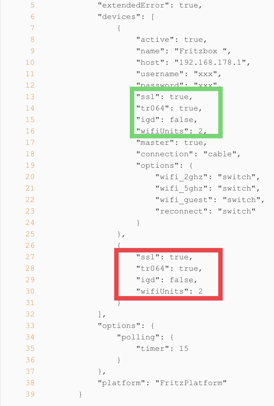

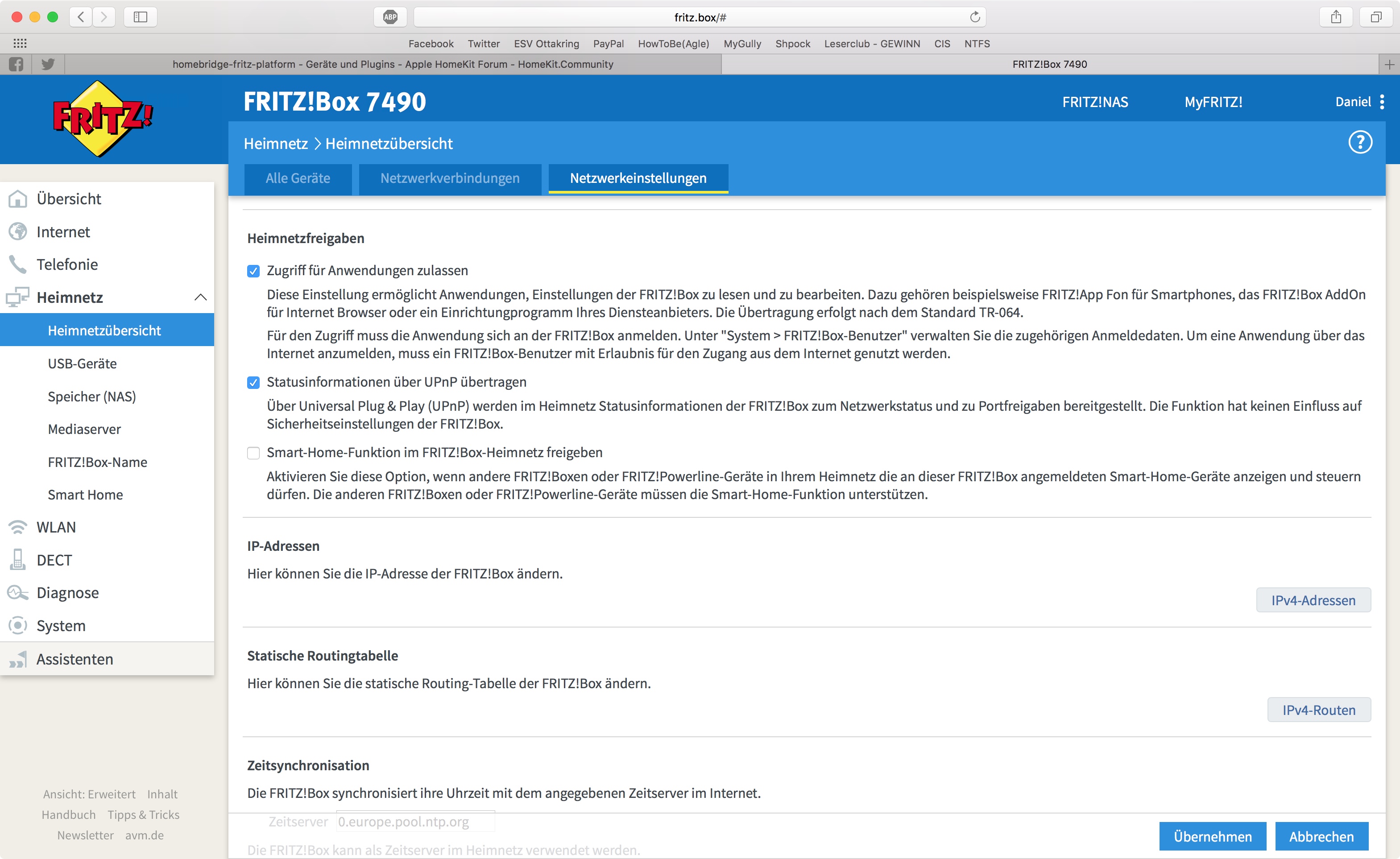

    uc1dl  FettesB

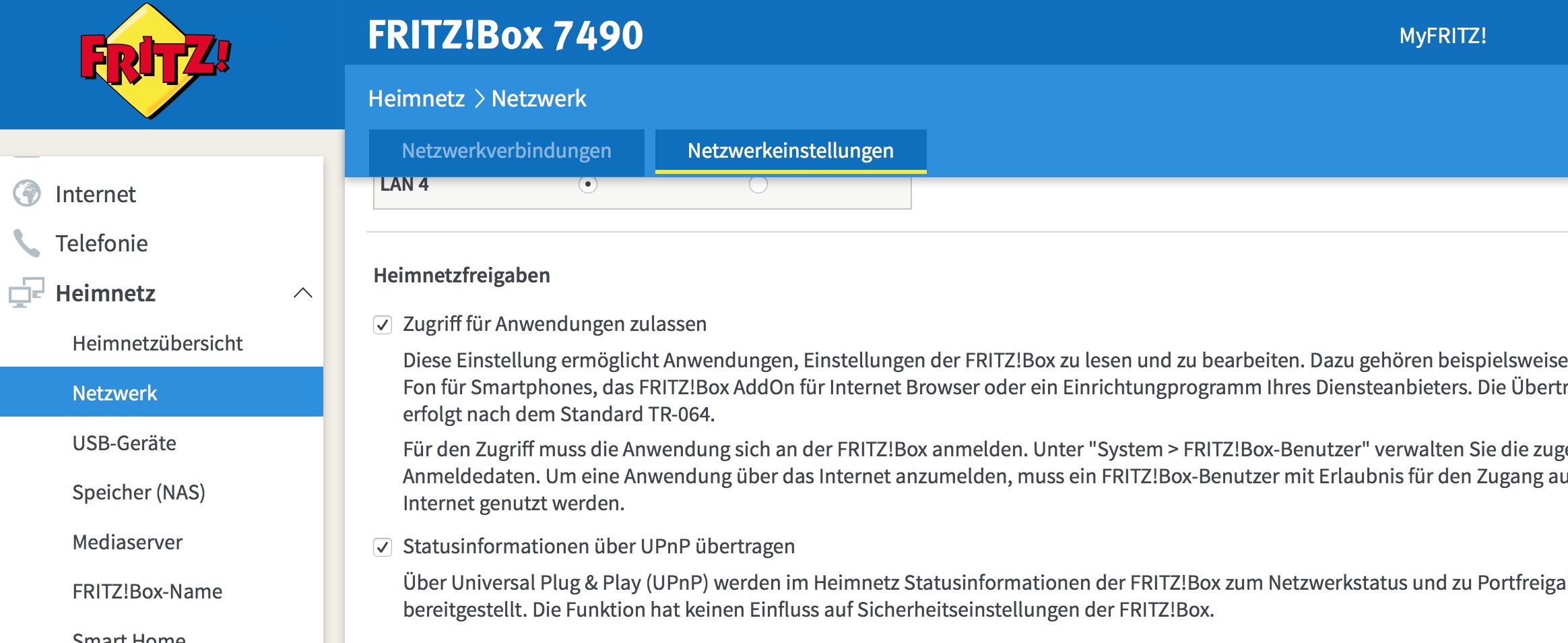

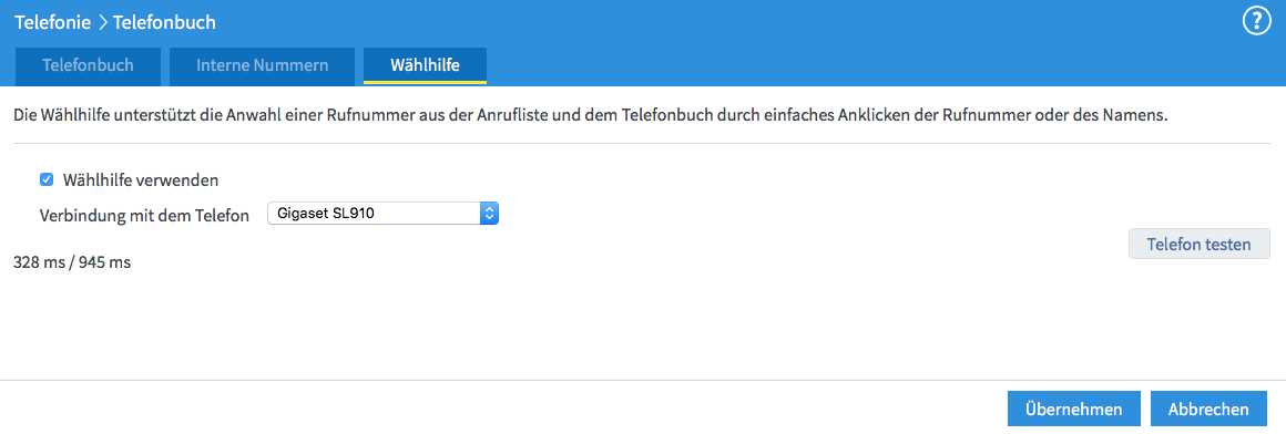

    Benutzername und Passwort und IP stimmen vermute ich mal?

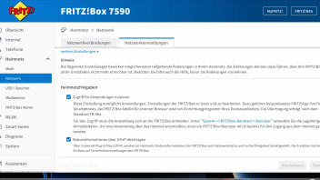

    Prüft mal bitte ob diese beiden bei euch Aktiviert sind:

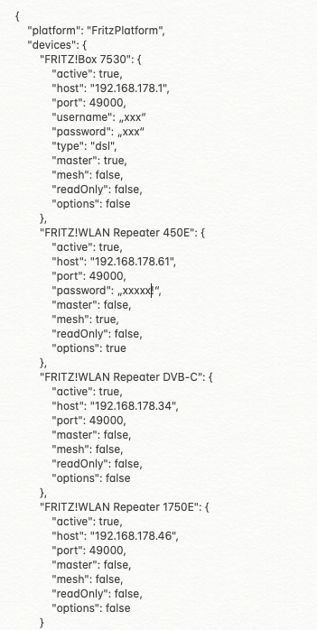

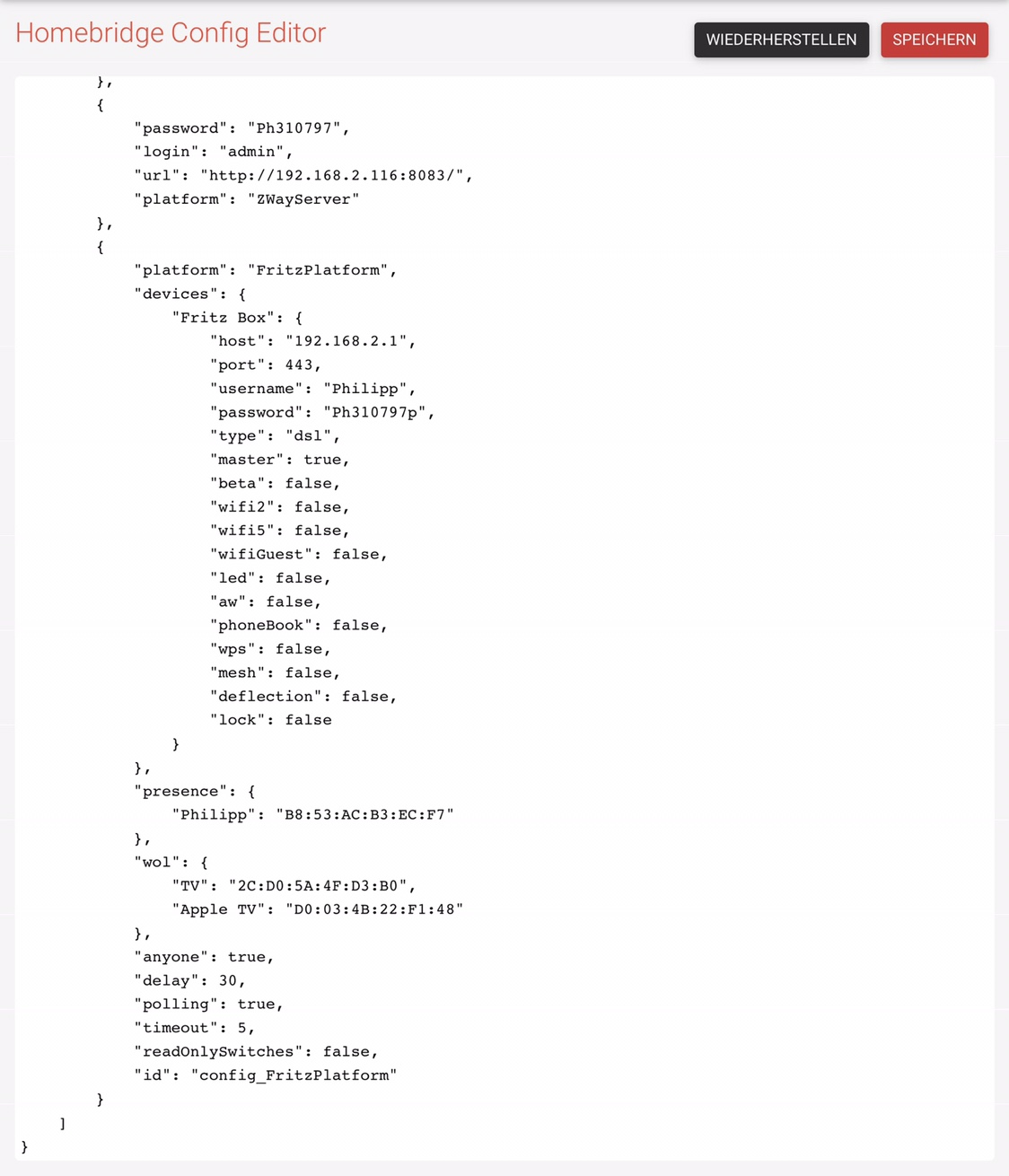

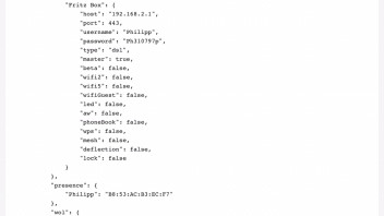

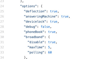

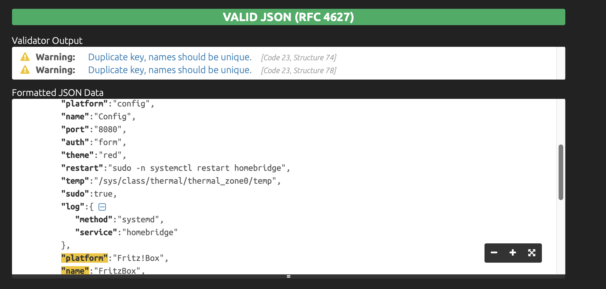

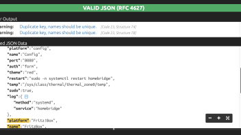

  • Hier meine Config:
    Laut dem JSON Validator sollte alles in Ordnung sein.
  • Für mich sieht es so aus als ob das Plugin ein problem hat weil es verschieden Module nicht laden kann da deine Config auf das minimum reduziert ist. Da ich selber alles eingebaut habe würde ich es mal hiermit testen. WakeUp habe ich drinnen gelassen da in deinem Log das Modul auftaucht. Bei Host würde ich die IP Adresse eintragen der FB.
    The only way to do great work is to love what you do !

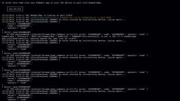

  • Nun lädt die HB wieder, allerdings gibt er mir diesmal aus, dass der host (die Fritze) nicht erreichbar ist
    Jun 07 10:19:48 raspberrypi homebridge[1694]: [2018-6-7 10:19:48] [FritzBox] [ERROR] An error occured by initializing device, trying again...
    Jun 07 10:19:48 raspberrypi homebridge[1694]: [2018-6-7 10:19:48] [FritzBox] [ERROR] {
    Jun 07 10:19:48 raspberrypi homebridge[1694]: "errno": "EHOSTUNREACH",
    Jun 07 10:19:48 raspberrypi homebridge[1694]: "code": "EHOSTUNREACH",
    Jun 07 10:19:48 raspberrypi homebridge[1694]: "syscall": "connect",
    Jun 07 10:19:48 raspberrypi homebridge[1694]: "address": "192.168.1.100",
    Jun 07 10:19:48 raspberrypi homebridge[1694]: "port": 49000
    Jun 07 10:19:48 raspberrypi homebridge[1694]: }

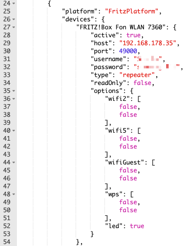

  • Bei mir hat sich auch noch nichts verbessert.
    Habe beiden Geräten einen Neustart spendiert, statt "fritz.box" die IP versucht. Aber kein erfolg
    hier mal meine Config
