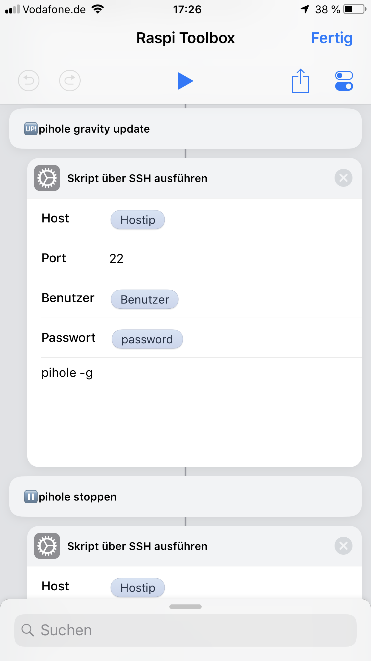

Ich hatte das auch immer mit Shortcut gelöst. Aber nicht ganz so wild.
Bei mir sind es einfach nur SSH Shortcuts
Wer mag, darf es behalten

Was ich machen könnte, wäre ein Shortcut zu bauen ähnlich wie hier
Aber das ist ein anderes Thema

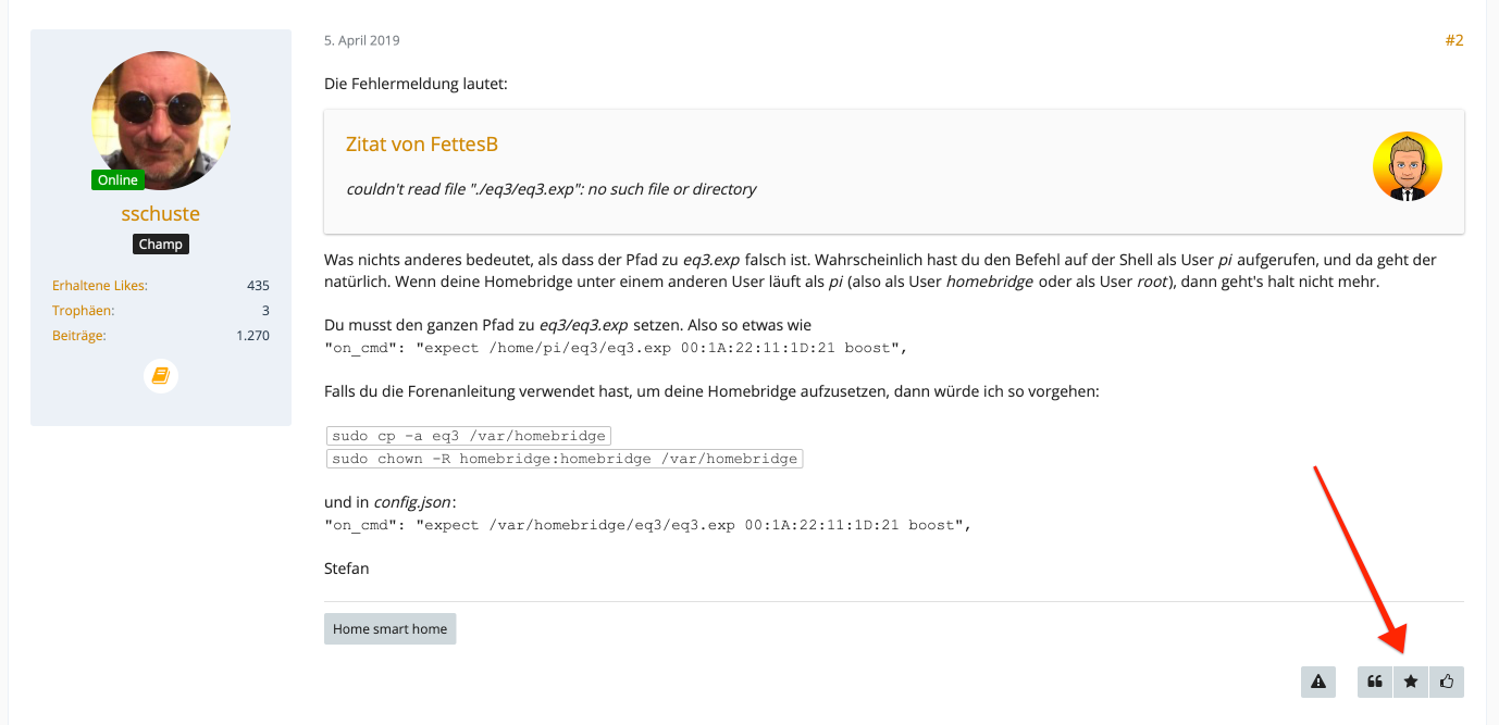

..Der Autor des Beitrags und die Moderatoren haben nun die Möglichkeit, eine Antwort als hilfreich zu markieren (über den Stern unten rechts)...
