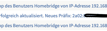

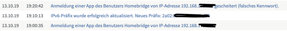

  • Hi SeydX
    habe das Problem jetzt, das sich das Plugin mit der Fritzbox nicht mehr verbindet. Nach einem Reset der Box funktioniert es für eine kurze Zeit, danach kommen keine Aktualisierung. In der Fritzbox stehen diese Ereignisse. Das Password ist definitiv richtig, denn beim erstenmal funktioniert es ja.
    typ 6490 cable version 07.01
    kannst du mir da weiterhelfen??
    Gruß Tom
