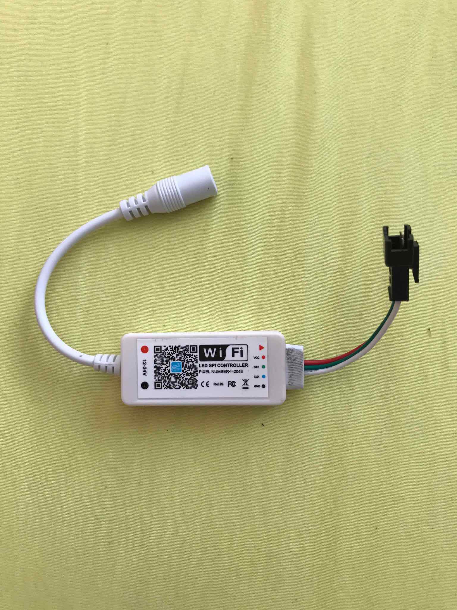

  • [quote='Dennis_BE','https://forum.smartapfel.de/forum/thread/1677-ir-led-lichtstreifen/?postID=32731#post32731']Ja geht. Du brauchst das magic-home Plugin und auch den passenden wlan Controller dazu. Findest du bei Amazon oder AliExpress.
    Ich habe nun mein RGB Controller bekommen, bin jedoch ein bisschen verwirrt. Der Controller hat einen Ausgang mit nur 3 pins während mein alter Controller (ohne Wifi Funktionalität) 4 pins (B, R, G, +12V) hat. Ich habe den Controller mal aufgemacht und sehe nun 4 pins mit Beschriftung V-, Clk, Dat, V+
    Ich denke nun, dass dies für Ground, Clock, Data und 12 V steht und dieser Controller eigentlich für adressierbare LED-Streifen wäre was auch auf dem Anleitungsblatt steht (siehe Bild).
    Dabei ist das Verbindungskabel mit 3 pins an allen pins angeschlossen mit Ausnahme des Clk.
    Gibt es nun eine Möglichkeit dies in MagicHome einzustellen, dass es nicht die pins als V-, Clk, Dat, V+ nutzt sondern als B, R, G, 12V?
    Dann könnte ich die 4 pins einfach so an meinen Strip ranlöten...
    Gesendet von iPad mit Community
  • Was für einen Controller hast du den bestellt? Ich habe für mich zuhause selbst nur 3 bzw 4 Pin Controller bestellt. Da ist nix mit Rumlöten.
  • Ich habe den Schwarzen Stecker nicht am Controller. Plug and Play.
    Diesen hier mit 4 oder 5 Pins.
    Bilder
    Bei mir sieht das ein bisschen anders aus, ich hab ein Strom-input und ein output in stecker form mit 3 kontakten (im Bild Stecker links) mein LED Strip hat auch so ein Stecker allerdings mit 4 Kontakten (rechts) diese sind an den 4 Kontakten meines Strips angelötet.
    Wenn man die Box öffnet sieht man auch dass diese 3 Kontakte an die Platine angelötet sind mit beschriftung -V, +V und Dat
  • Welchen Anschluss hat dein LED Stripe?
  • Du hast mit Sicherheit den falschen Controller bestellt. bzw. er mag vielleicht funktionieren, aber willst da echt dran rum löten? Schick ihn zurück und bestell den richtigen.
