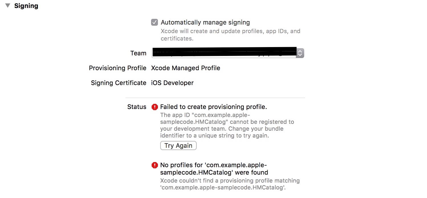

Du musst diesen Eintrag der da irgendwie etwa so lautet "...example.apple.com.hmcatalog-samplecode" bzw. in der Fehlerbeschreibung steht abändern - steht unter dem Reiter "General" ... ich habe einfach mein Profil Namen vornedran gesetzt also nanekx.exemple..... und den Rest so gelassen... Probier mal...![]()
