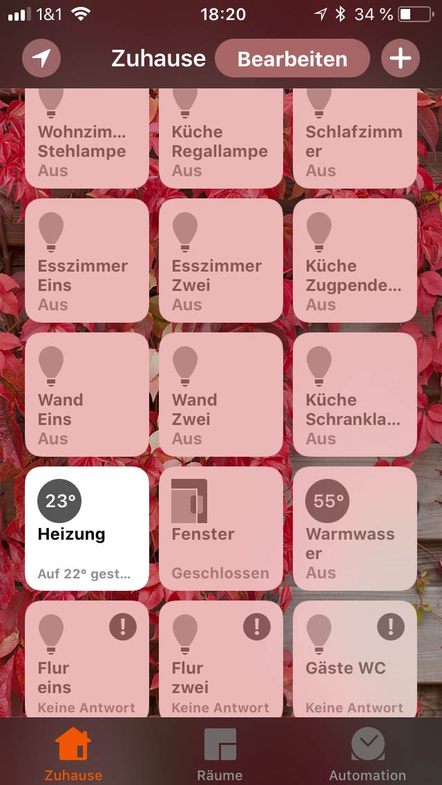

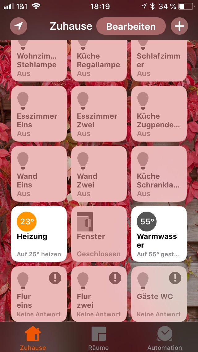

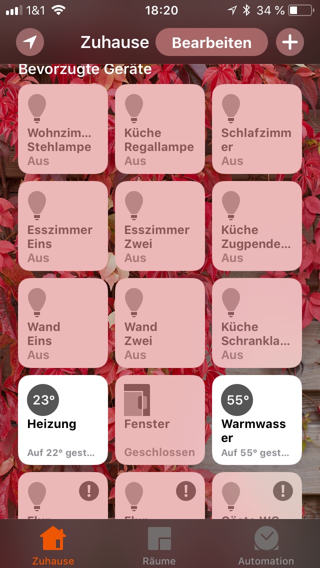

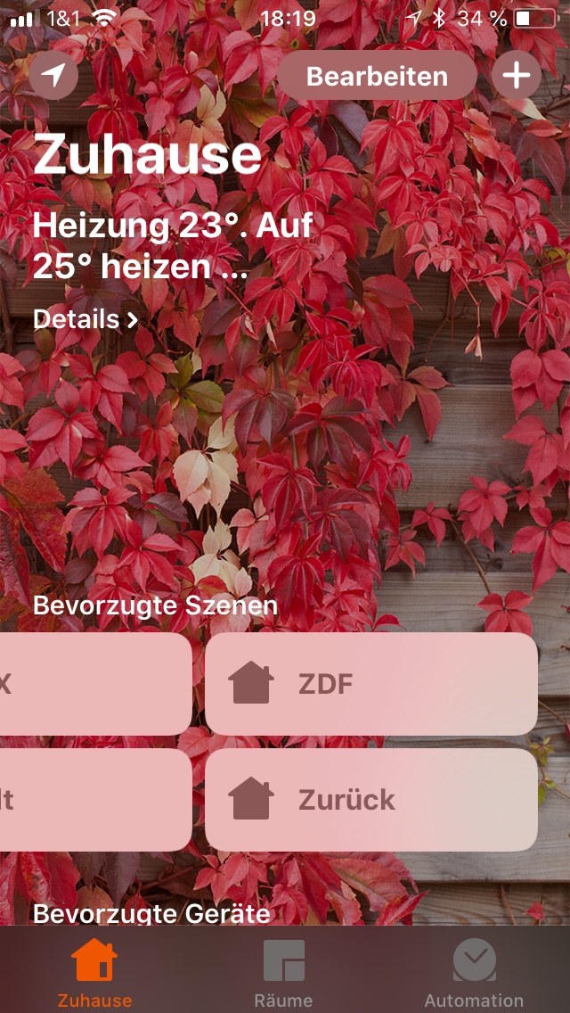

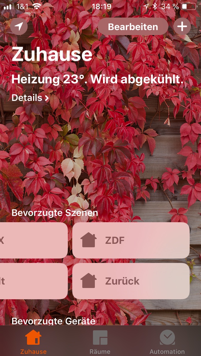

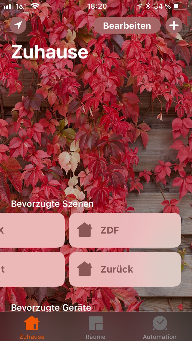

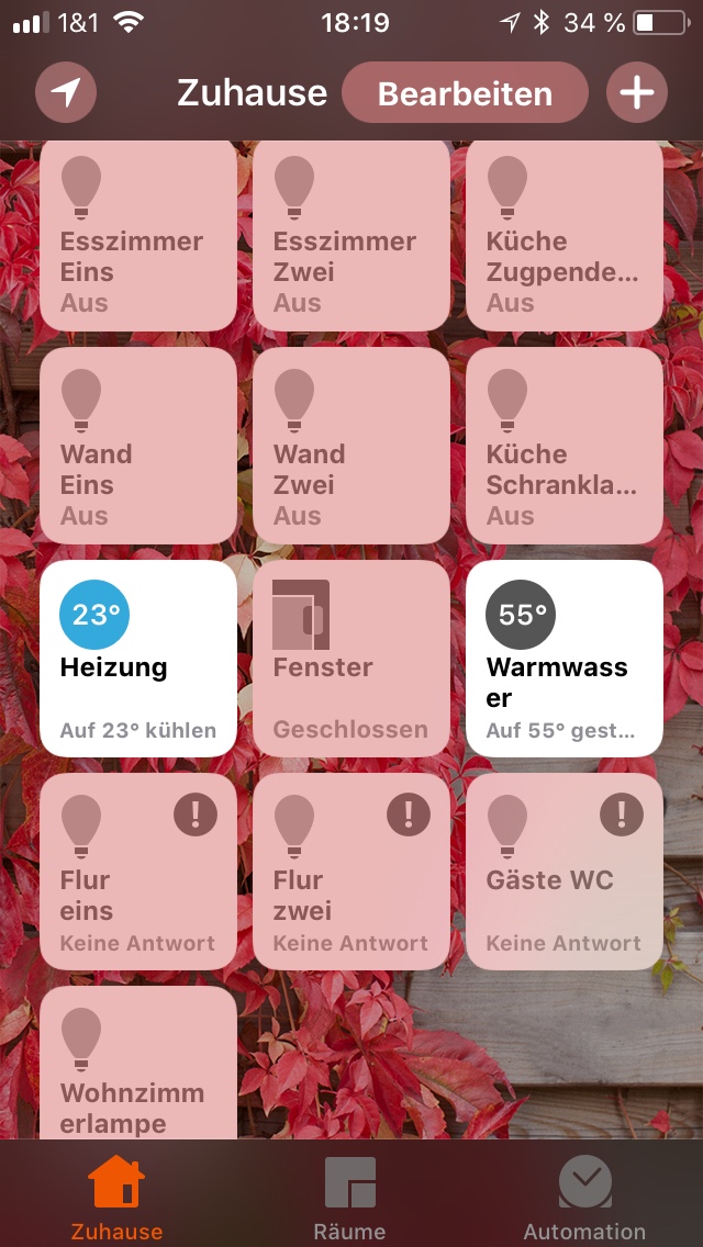

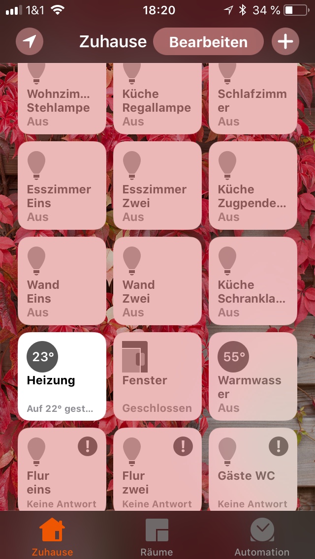

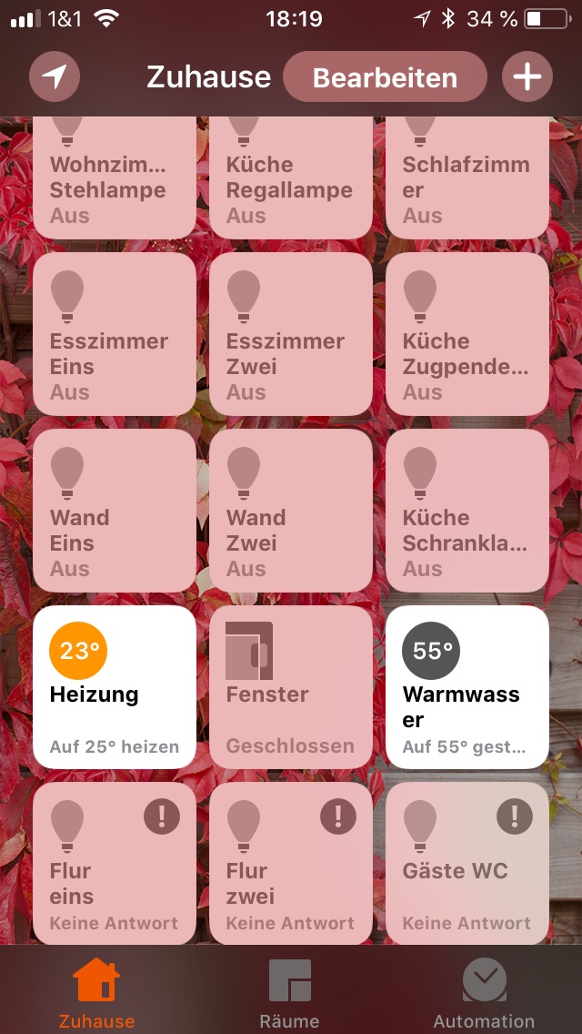

    In der Home App von Apple wird oben angezeigt z.b. Wohnzimmer Lampe an oder 2 Geräte antworten nicht oder ähnlich... also der aktuelle Zustand, unteranderem wird auch der Zustand der Heizung angezeigt aber nicht wenn die Farbe der Heizung grau/Anthrazit ist - nur im Zustand Heizen (Farbe Orange) oder Aus erfolgt die Anzeige die da lautet : Heizung 22*C , Warmwasser 0*C (da aus) ... weißt was ich meine?
    Danke nochmals - hat funktioniert ?? ich habe nur einen Schönheitsfehler entdeckt - Statusanzeige in Home Apo von Apple erfolgt nur im „Aus“ Zustand... ist es bei euch auch so ?
